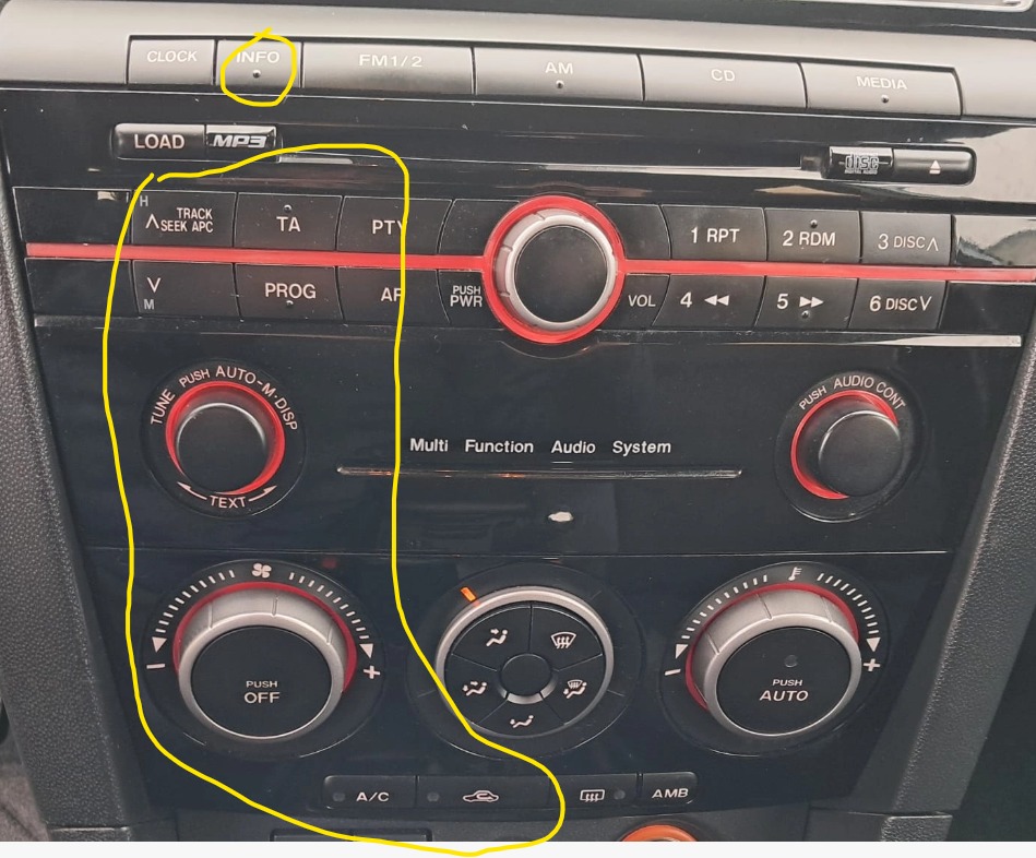

Postprzez konraf » 10 lut 2026, 22:06
Cześć
Nie chcę zakładać nowego tematu ale mam taki dziwny problem z radiem w Mazda 3.
Dodałem załącznik, na którym zaznaczyłem, co nie działa. Nie dział podświetlenie praktycznie całej lewej strony radia i panelu klimy. Nie działa też guzik INFO i FM na radiu (nie mogę nawet ustawić zegarka ani wyświetlić danych komputera/spalania). Cała reszta pokręteł i przycisków działa.
Wyjmowałem już całe radio. Sprawdzałem kostki. Wyjmowałem bezpiecznik 7.5A pod schowkiem. Nic to mnie dało. Początkowo myślałem, że radio padło (nie działały te przyciski INFO i FM) ale potem zauważyłem ten brak podświetlenia. W panelu klimy są żarówki to wiem i one mogły paść ale w panelu radia są diody i robiłem im test diody i diody się świecą (nie są przepalone). Co sprawdzić? Gdzie szukać?
