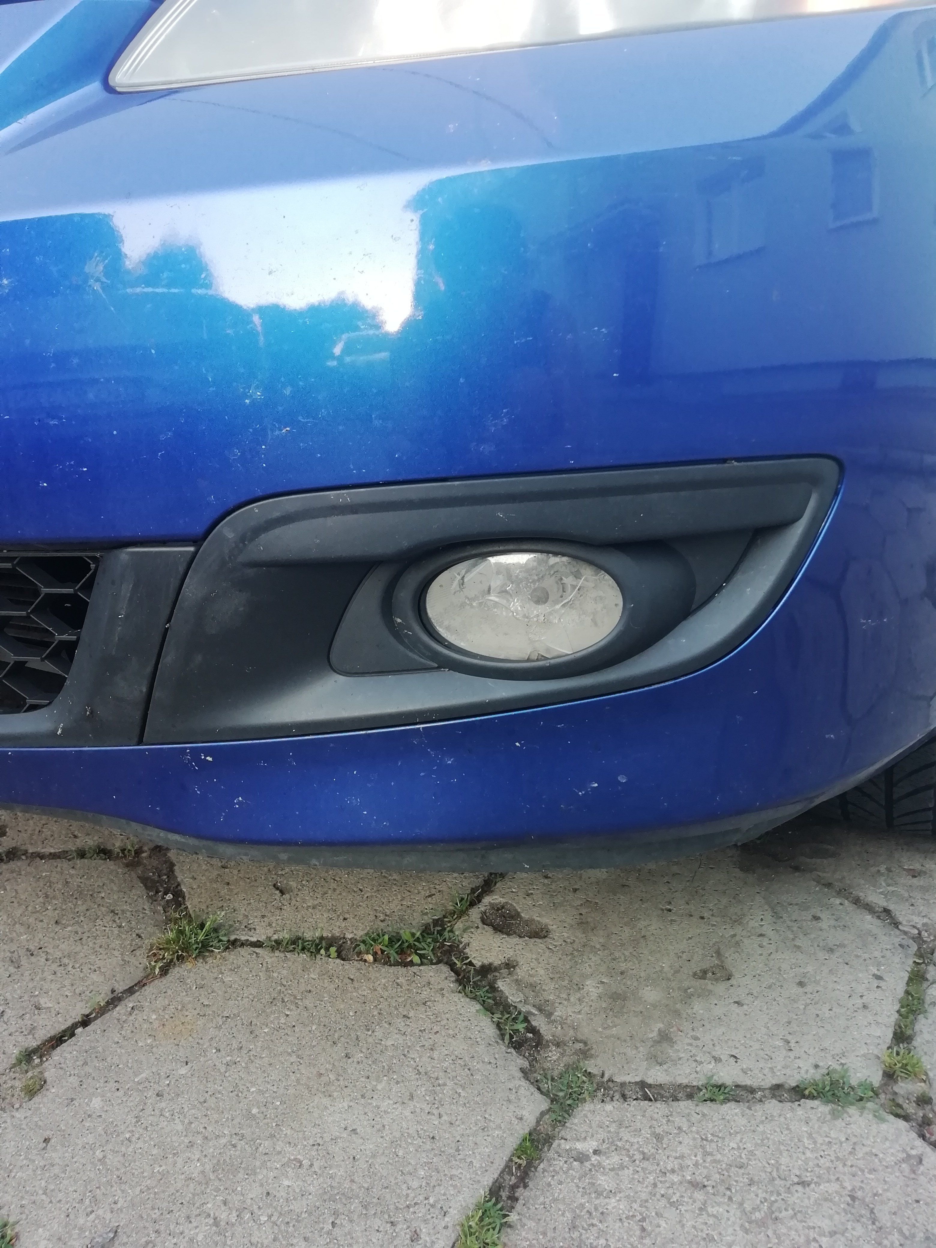

Światła przeciwmgielne przednie mazda 3 1,6 z 2007
Postprzez novis » 29 cze 2023, 19:05
nie udało mi się znaleźć na stronie więc pytam wprost o światła przeciwmgielne przednie, jak zdemontować?
Czy trzeba ściągać zderzak, czy plastik na zatrzaskach, czy od dołu da radę odkręcić?
Dopisano 29 cze 2023 20:35:
Ewentualnie czy światło z plastikiem całym do wymiany czy tylko samo można, bo wersje są różne? <co?>

Postprzez rrrobson » 2 lip 2023, 05:44
Wymieniałem halogen, dobry dotęp był z kanału. Na filmie widać jak mocowany jest halogen do zderzaka. U mnie był problem z odkręceniem śrub z racji wieku i korozji...
https://youtube.com/clip/Ugkxe61AGbII_t ... ah3njomAga
