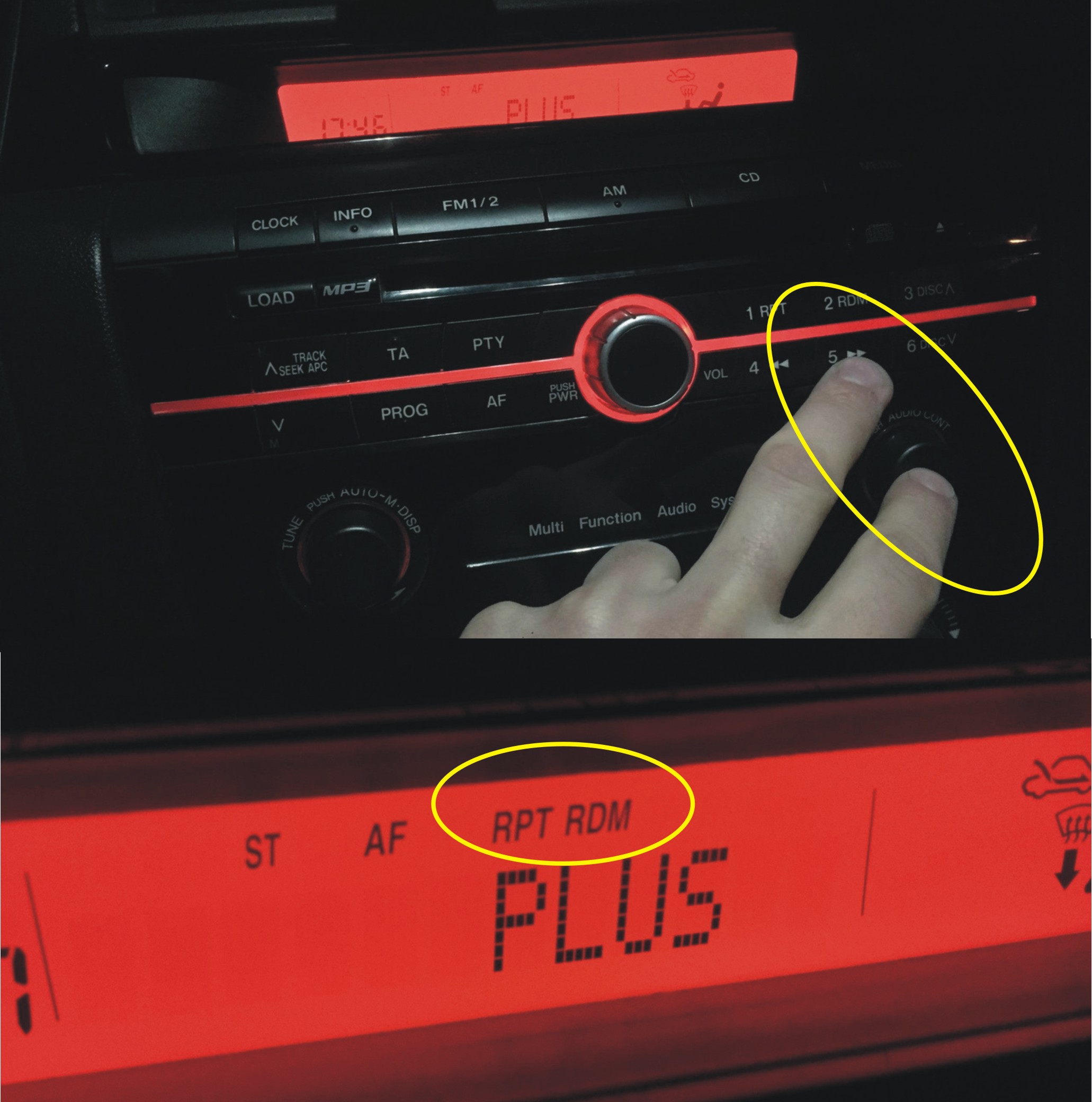

Witam.
W radiu OEM jest możliwość redukcji szumów na falach FM poprzez naciśnięcie i przytrzymanie przycisku strojenia ręcznego i cyfry 5 aż do chwili pojawienia się RPT RDM na wyświetlaczu:
UWAGI:
– szumy są zredukowane ale nie w pełni wyeliminowane
– czynność tą należy każdorazowo wykonać po wyłączeniu radia

Oooo...to ciekawa funkcja bo czasem radio gubi zasięg pomimo nowej dobrej anteny :)

to nie polepsza zasięgu tylko filtruje zakłócenia czyli odflitrowuje sygnał.
Właśnie włączyłem po 11 latach :P pierwszy raz.
Dzięki
