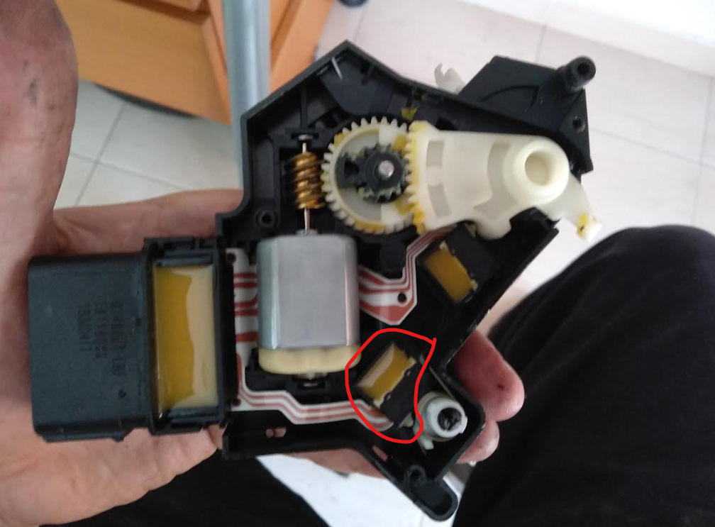

Postprzez cisiel1981 » 4 paź 2022, 12:02
Dziękuję serdecznie.
A moze ktoś ma jakieś zdjecie techniczne tego zamka abym mogl naprawic odpowiedni element.

Postprzez PitrekT » 4 paź 2022, 20:32

Postprzez cisiel1981 » 5 paź 2022, 04:15
Dziękuję serdecznie za pomoc. Jestem Twoim dłużnikiem. Pozdrawiam
