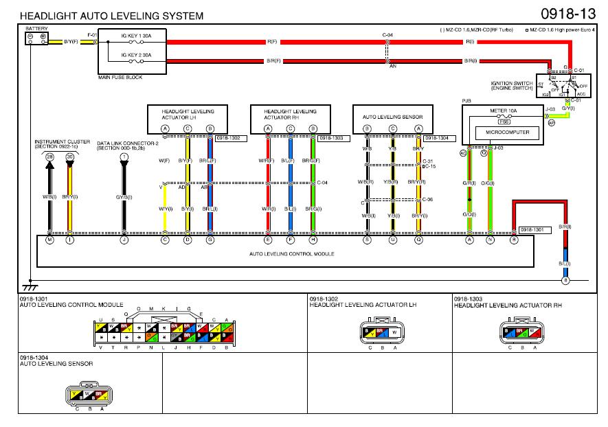

Witam.
Pewnie wiecie, że H7 świecą do kitu, tak więc jestem w trakcie zmiany na bi-xenon.
Montaż i podłączenie spryskiwaczy mam już ogarnięte, została mi kwestia podłączenia samopoziomowania.
Zwykle lampy H7 będą oddane na retrofit, i zmienią się na bi-xenon, instalacja elektryczna jest p&p więc podłączenie lamp to żaden problem.
Aby bardziej to "zalegalizować" chcę dołożyć samopoziomowanie, sam czujnik jak i moduł razem z instalacją idzie kupić za 100zł kwestia podłączenia tego od 0. Ktoś kto ma lampy xenon mógłby pokazać jak ta instalacja jest podłączona bądź coś więcej podpowiedzieć?

Postprzez PitrekT » 11 lut 2022, 17:44
Jeżeli chodzi o instalację elektryczną samopoziowania to wygląda ona tak:
