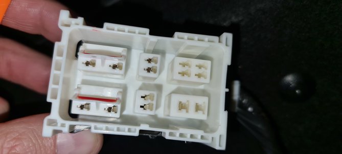

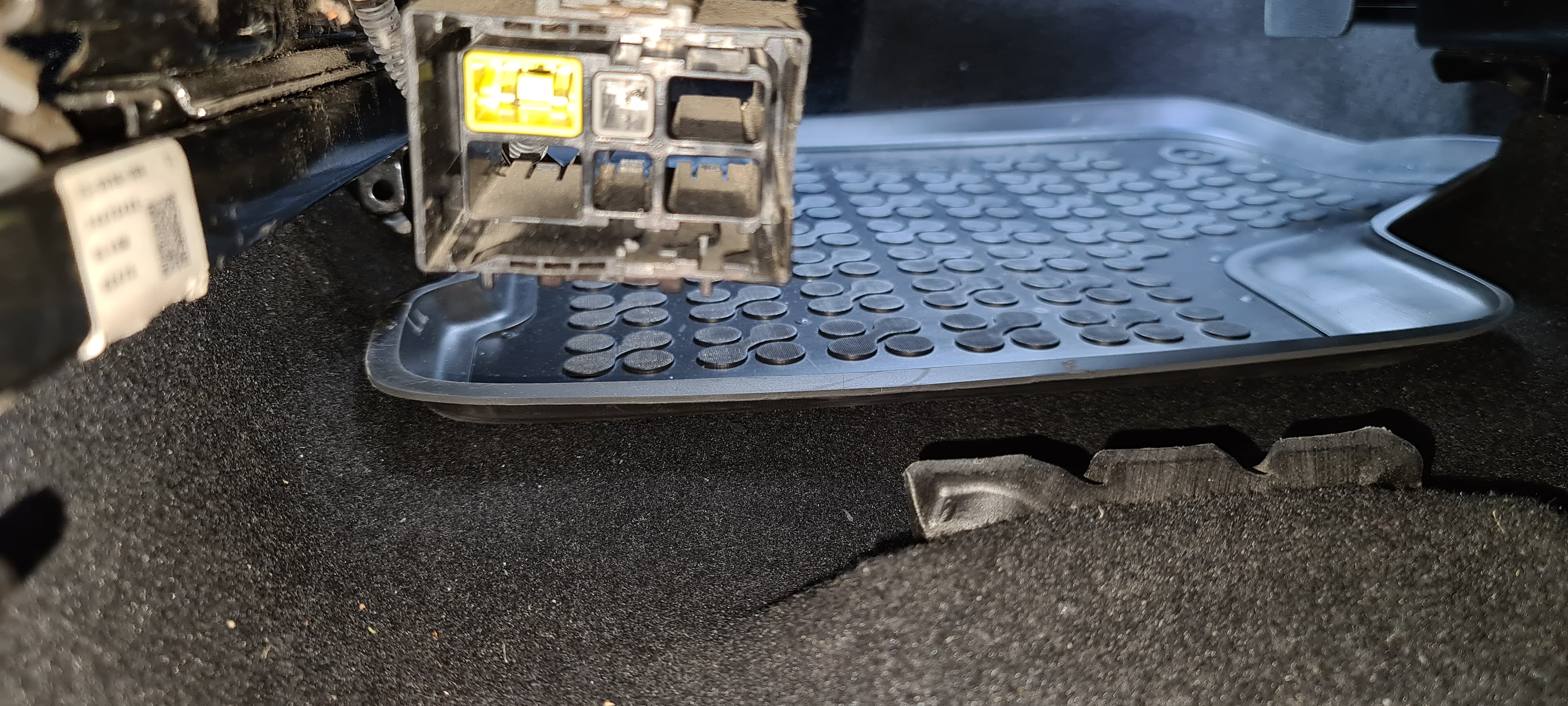

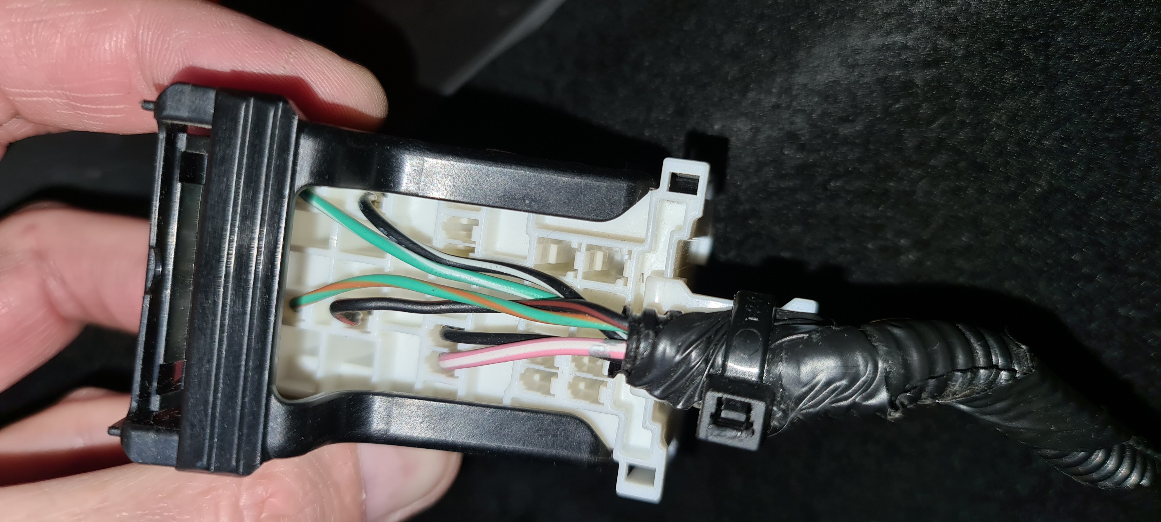

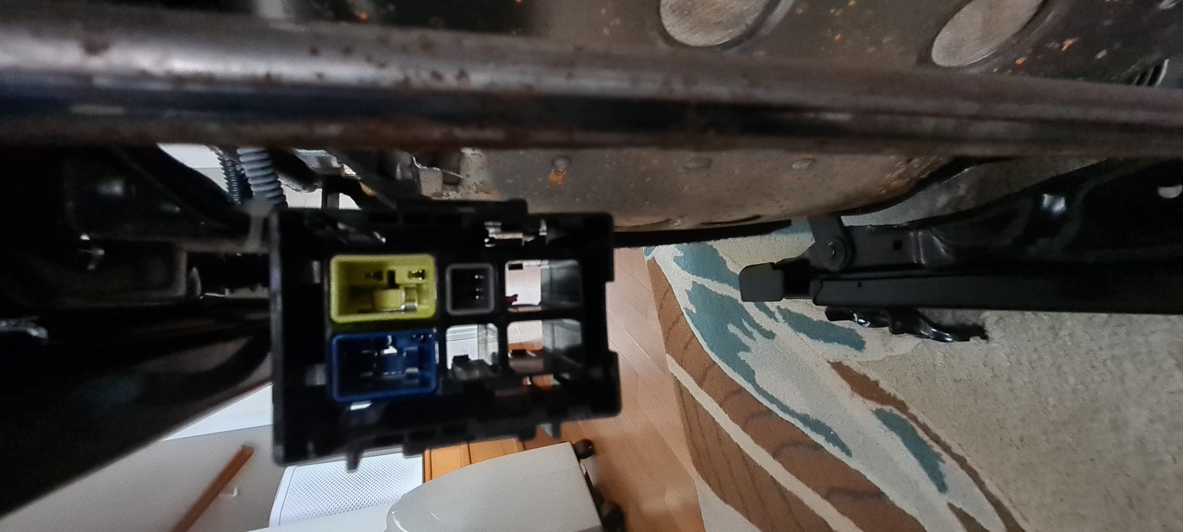

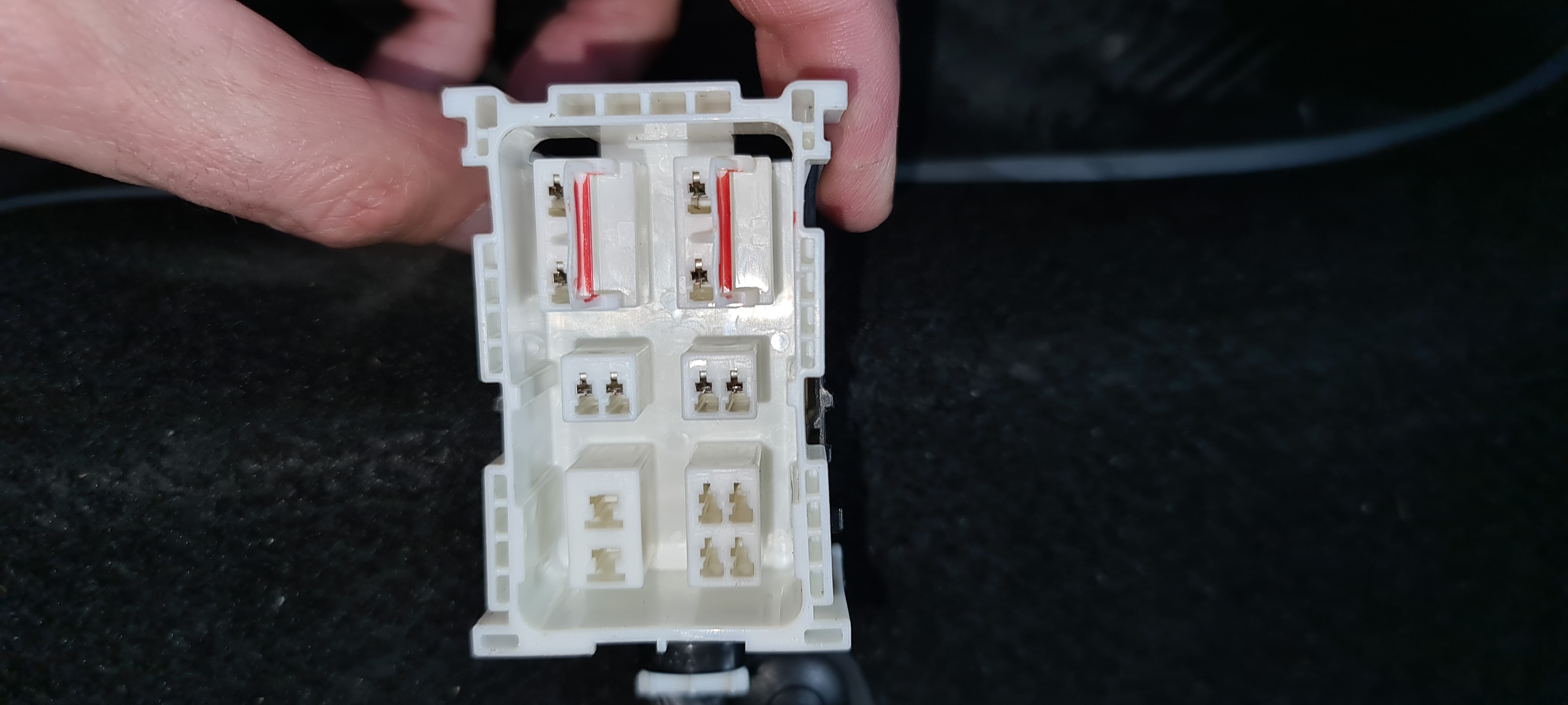

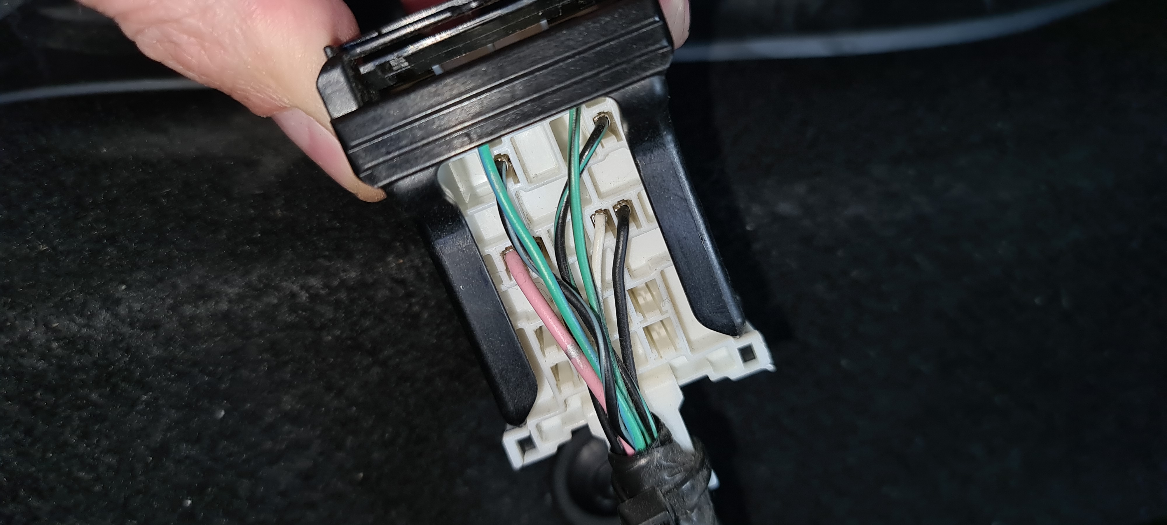

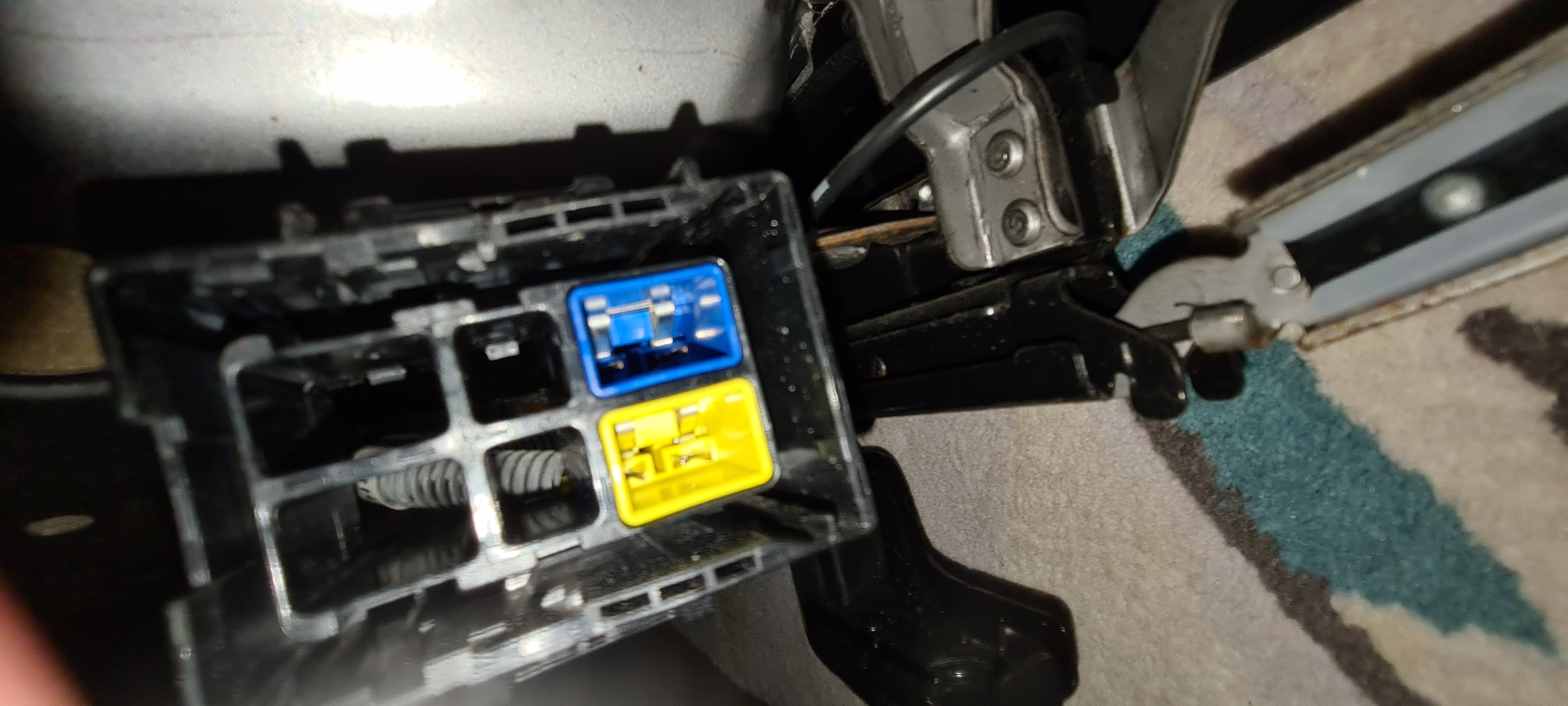

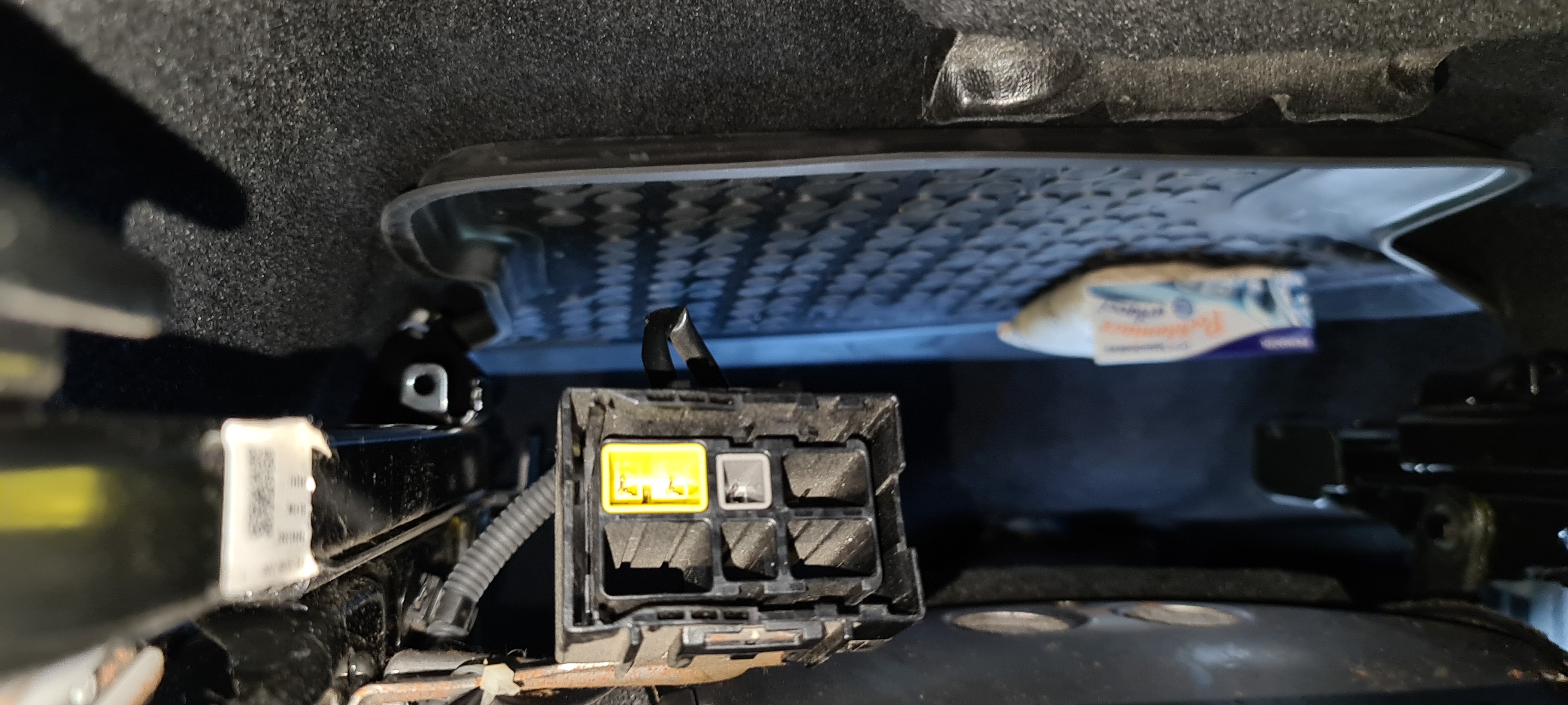

Cześć Grupo. Zwracam się z pytaniem bo już brak mi pomysłów a może ktoś już przerabiał ten temat. Chodzi o fotele z MPS w moim BK. Fotele zamontowałem ale ze względu na to że jednak pochodzą z "Angola" i wtyczki pod siedzeniami pasują to jednak trochę się różnią rozmieszczeniem kolorowych gniazd (rozmieszczenie szarego gniazda i brak niebieskiego) chociaż żółte gniazdo (od poduszek) jest na swoim miejscu. W efekcie nie sygnalizuje "nie zapięcia" pasów zarówno u kierowcy jak i u pasażera – to można jakoś przeżyć- ale na blacie świeci się kontrolka poduszek. Całą operację wyciągania i montowania foteli robiłem na odłączonym akumulatorze. Poszedłem krok dalej i wyciągnąłem te kolorowe gniazda z zestawu wtyczki pod siedzeniem i podpiąłem żółte do żółtego, szare do szarego. Po podłączeniu akumulatora – bez zmian. Zrobiłem jeszcze jedną rzecz, zdemontowałem ze starych foteli elementy zapięcia pasów przy fotelach z napinaczami (chyba pirotechnicznymi – taka rurka z kabelkiem) i podpiąłem tylko z nich niebieską wtyczkę do niebieskiego gniazda w instalacji auta. Po podłączeniu akumulatora dalej to samo.
Założenie (wymiana) zapięć pasów z napinaczami (ze starego zestawu) nie wchodzi w grę – innej grubości otwory na śruby mocujące.
Jak to rozwiązać? Ktoś ma pomysł?
