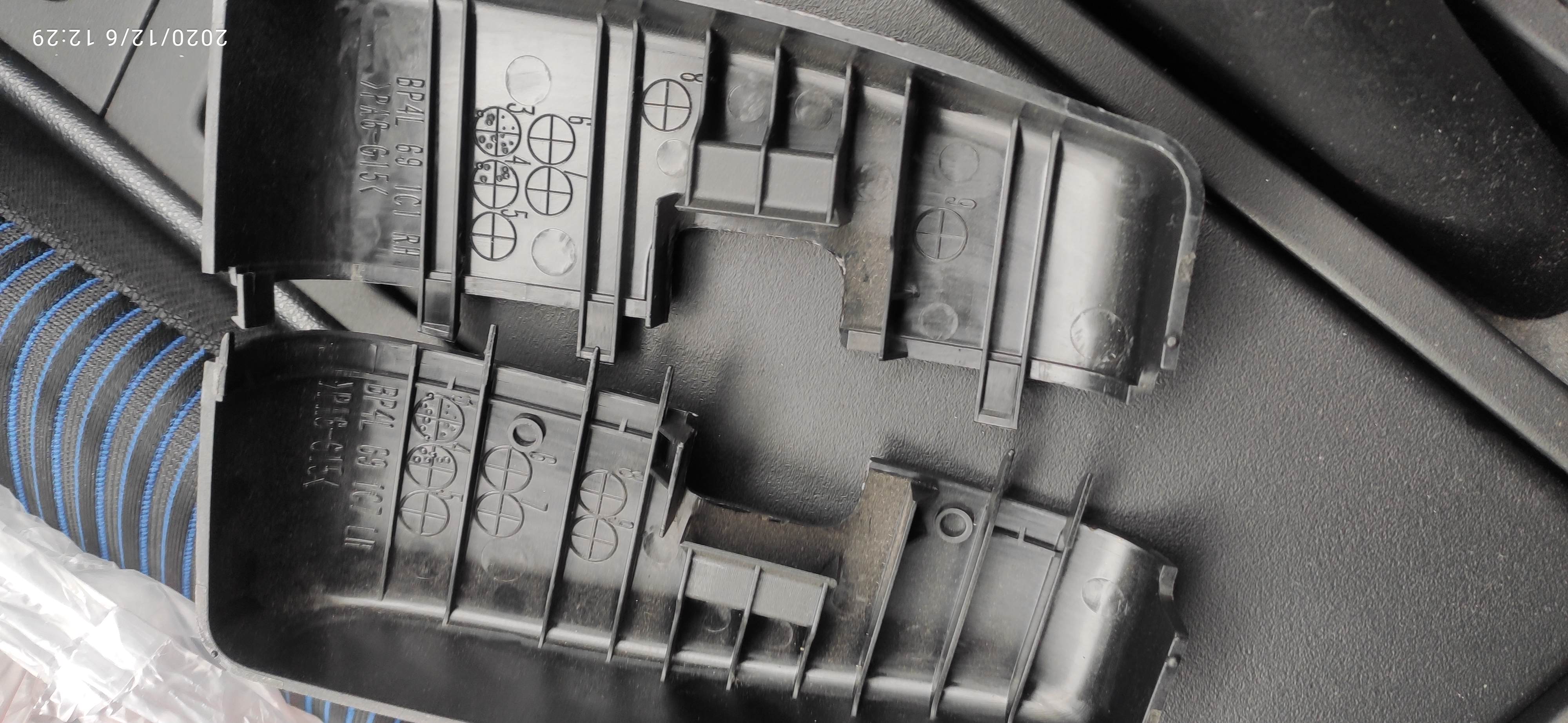

Z uwagi, że nie do końca otrzymałem jasne i proste wyjaśnienia to wrzucam zakończone powodzeniem rozwiązanie.
Czujnik jest przy lusterku wstecznym.
Mocno się nameczylem żeby zdjąć osłonę (dlatego wrzucam zdjęcie zatrzasków). Próbowałem je rozsunąć szarpakami, ale skończyło się na srubokrecie (wbiłem w szparę i zacząłem rozsuwać lewo prawo – nie ma znaczenia którą stronę rozwiniemy pierwszą).
Czujnik zamazalem markerem i działa idealnie w pozycji AUTO (swiecilem też długo latarką bezpośrednio przez szybę i światła dalej działały). Czujnik deszczu dalej prawidłowo działa.
