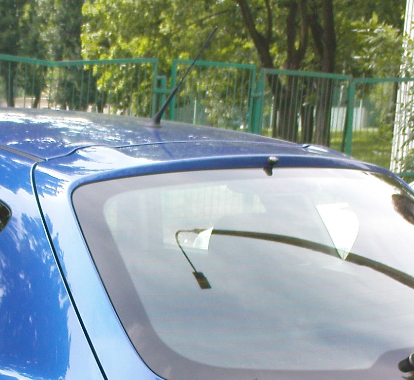

Dłuższa antena to wprost większe wzmocnienie chociaż istotne też jest dopasowanie elementów w układzie. W moim przypadku wymiana dała efekt.
Oryginalna miała jakieś 30 cm a nowa około 40 – od Peugeota. W sedanie, który ma kolega antena jest jeszcze dłuższa.
Sama antena nie przeszkadza w otwieraniu bagażnika. Być może gdyby miała metr to byłby problem ale teraz nie mam już jak sprawdzić.
oryginalna antena
nowa antena
