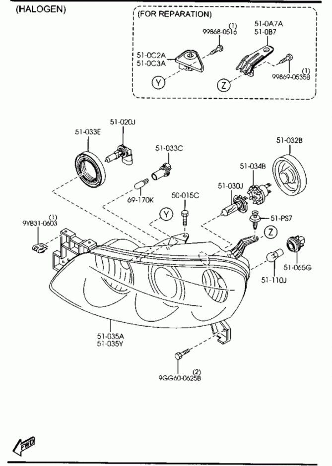

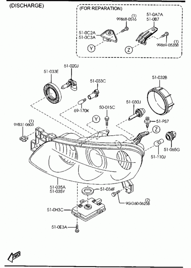

Chcę wymienić lampy przednie w swojej Mazdzie bo po latach są już nieźle zmęczone i zmatowiałe. Jak wiemy, plus jest taki, że lampy są identyczne dla instalacji na standardową żarówkę halogenową jak i dla instalacji ksenonowej – posiadają soczewkę.
Zastanawiałem się nad przejściem na ksenon i mam pytanie z jak daleko idącą modyfikacją się to wiąże?
Wiem, że do zmiany będzie oczywiście żarówka – z H7 na D2S (zapewne razem z kostką), pokrywa żarówki i silniczki samopoziomujące. Spryskiwacze reflektorów mam więc to chociaż odpada.
Coś jeszcze? Jakaś istotna zmiana w samej instalacji elektrycznej?

Niestety nie jest to takie proste jak myślisz, musisz wymienić całą lampę, ponieważ ma ona inną soczewkę (gniazdo na trzonek D2S) oraz silniczek. On sam także nie będzie współpracował z obecną instalacją, także pozostaje dołożenie kilku kabli do wiązki oraz czujników poziomowania na wahacze kół. Bez schematów nie podchodź. Prawdopodobnie oprze się to także o wymianę modułu BCM, lub jego programowanie który zarządza poziomowaniem.

Dzięki za odpowiedź. Wiem, już zgłębiłem temat – żarniki, czujniki, sterownik, przetwornice z zapłonnikami... i magik elektryk/elektronik który to wszystko ogarnie.
Zdecydowanie gra nie warta świeczki.
