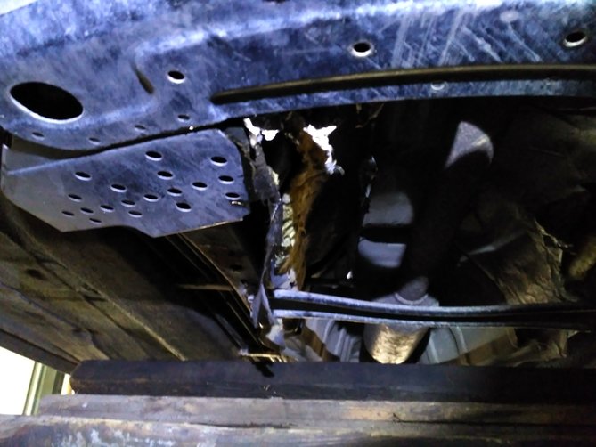

Mam problem z odpływem wody, prawdopodobnie z klimatyzacji. Spora część osłony termicznej układu wydechowego zalana jest wodą, cała się od tego rozpada. Mniej więcej za linią tylnych kół, tuż za grodzią, w okolicy poprzecznego wzmocnienia. Podejrzewam że to skroplimy z klimatyzacji. Miał ktoś podobny problem? Gdzie zlokalizowany jest odpływ z nagrzewnicy ?

Powinna pośrodku wystawać gumowa rurka. Na zdjęciu nie widać. U mnie była przypięta mniej więcej pod drążkiem zmiany biegów. Nie wiem dokładnie gdzie to wyjście jest ale na logikę to pod filtrem kabinowym czyli na środku auta.

Ma może ktoś zdjęcie jak u niego pod spodem to wygląda. Gdzie jest ta rurka, i dokąd prowadzi?
