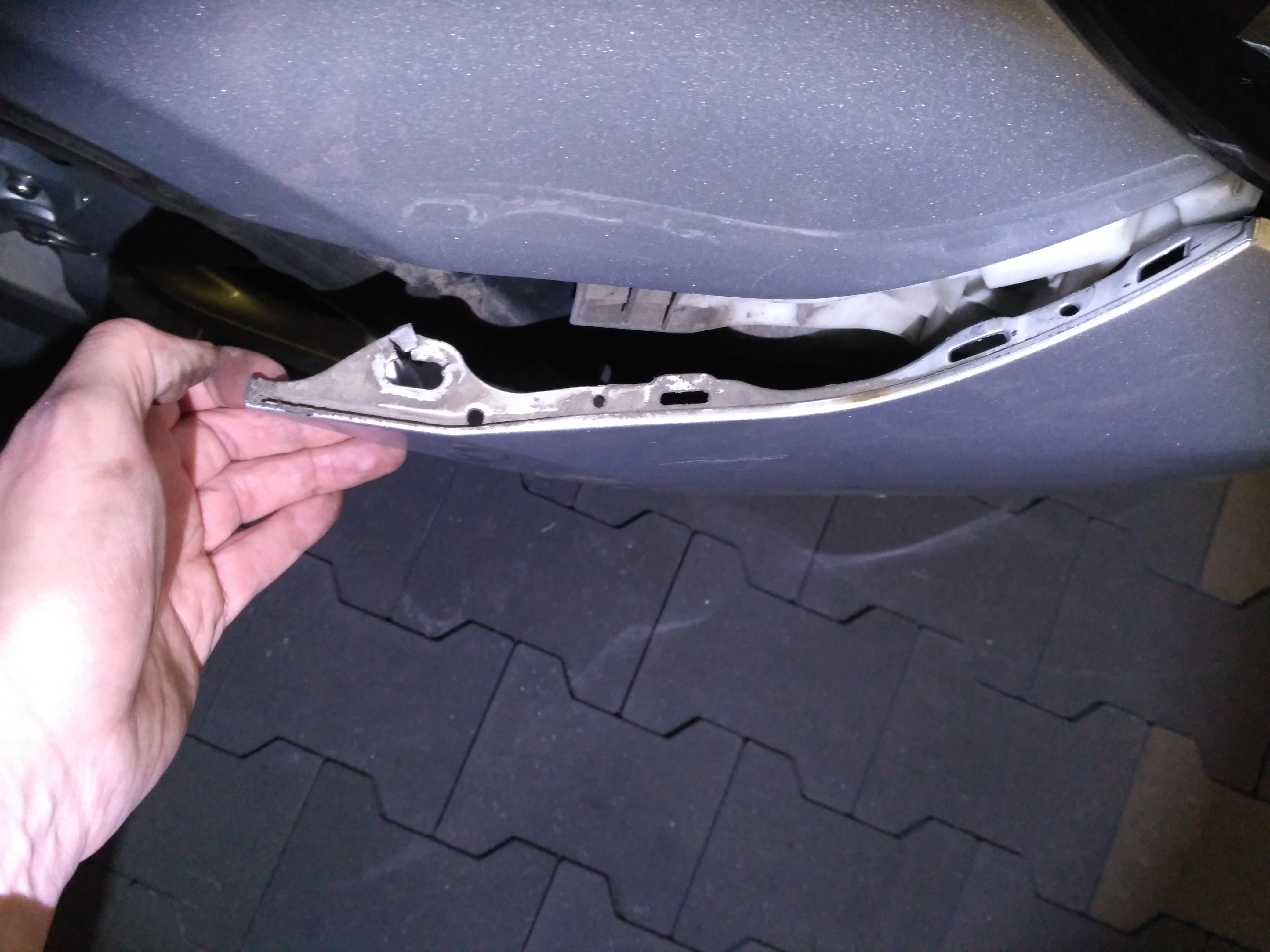

Witam, potrzebuje informacji dotyczącej demontażu przedniego zderzaka. Ktoś demontował ? Chodzi mi o kolejność wykręcania śrubek i ich konkretną lokalizację. Miałem spotkanie z sarną i muszę zdemontować zderzak, muszę wymienić ślig prawy, ramkę halogenu i zbiornik spryskiwacza. Mam jeszcze pytanie o zaczep na zderzaku, niestety jest rozerwany, pozostaje spawanie czy są inne opcje ?

Musisz odkręcić śruby od spodu zderzaka(przykręcona tam jest ta plastikowa osłona misy olejowej oraz oba nadkola), później wyjmij spinki z nadkola obok opony i lekko odchyl nadkole. W miejscu łączenia zderzaka z błotnikiem jest śruba, gdy to zrobisz trzeba jeszcze odkręcić śruby i zdjąć spinki z przodu zderzaka (gdy otworzysz maskę to zobaczysz). Gdy to wszystko zrobisz wystarczy ściągnąć zderzak ze ślizgu i powinien wyjść. Jeśli chodzi o pęknięcie to myślę że sam zaczep spokojnie można pospawać. :D
