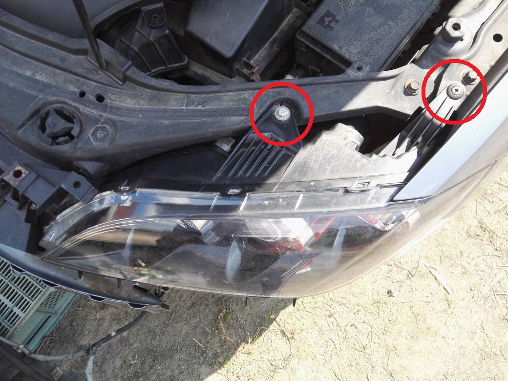

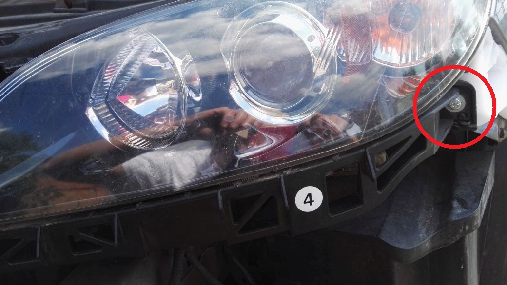

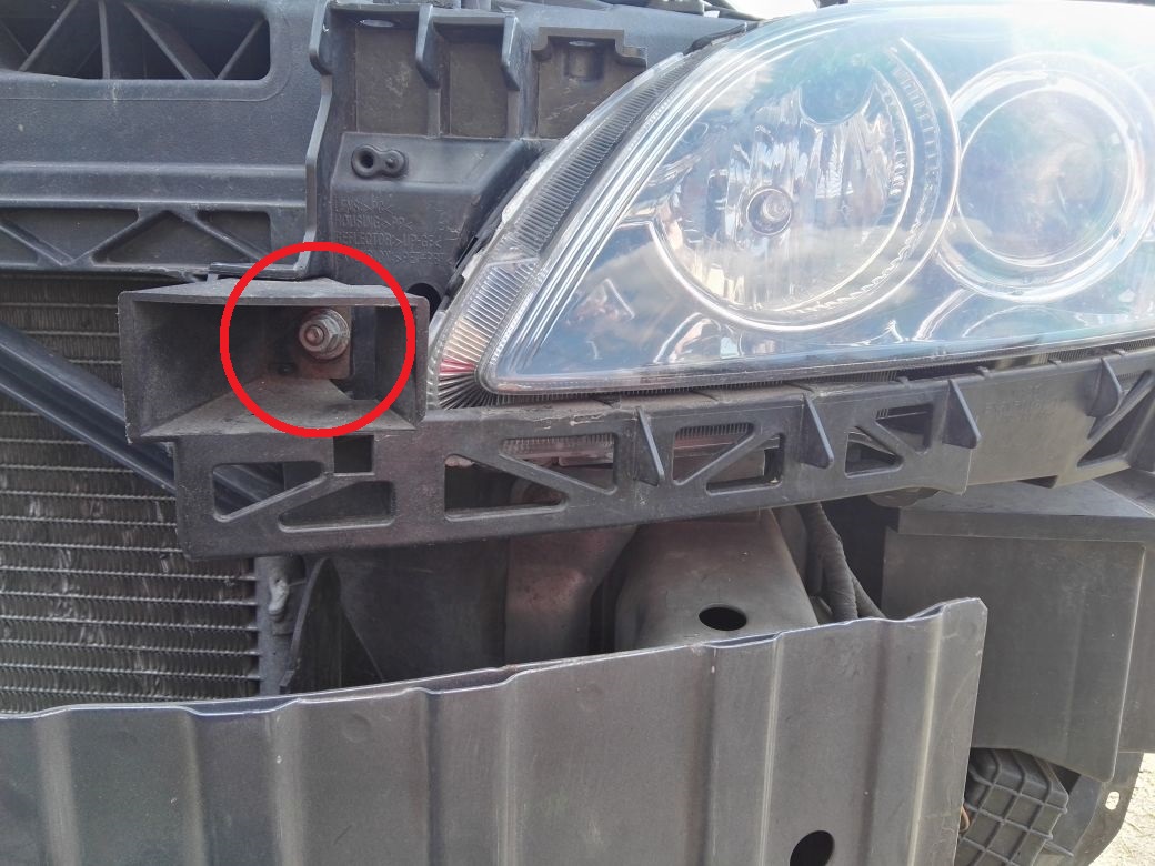

Kiedy mamy już lampę na wierzchu, należy odkręcić jeszcze 2 śruby od góry i po jednej z każdej strony lampy.
2 śruby od góry
śruba z lewej
śruba z prawej

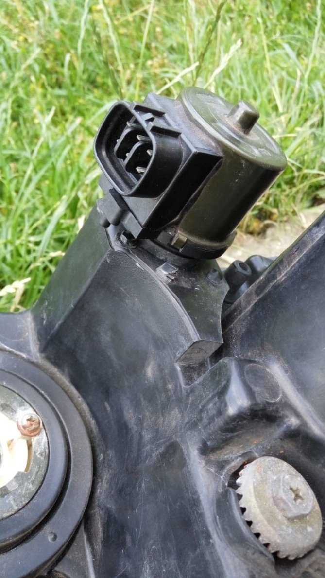

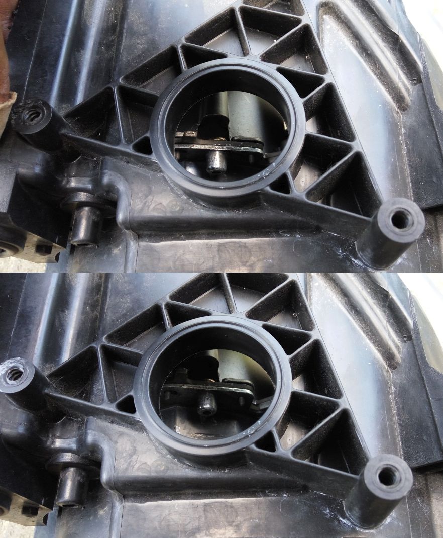

Po odłączeniu wszystkich świateł, naszym oczom ukazuje się:
widok silniczka przed przekręceniem

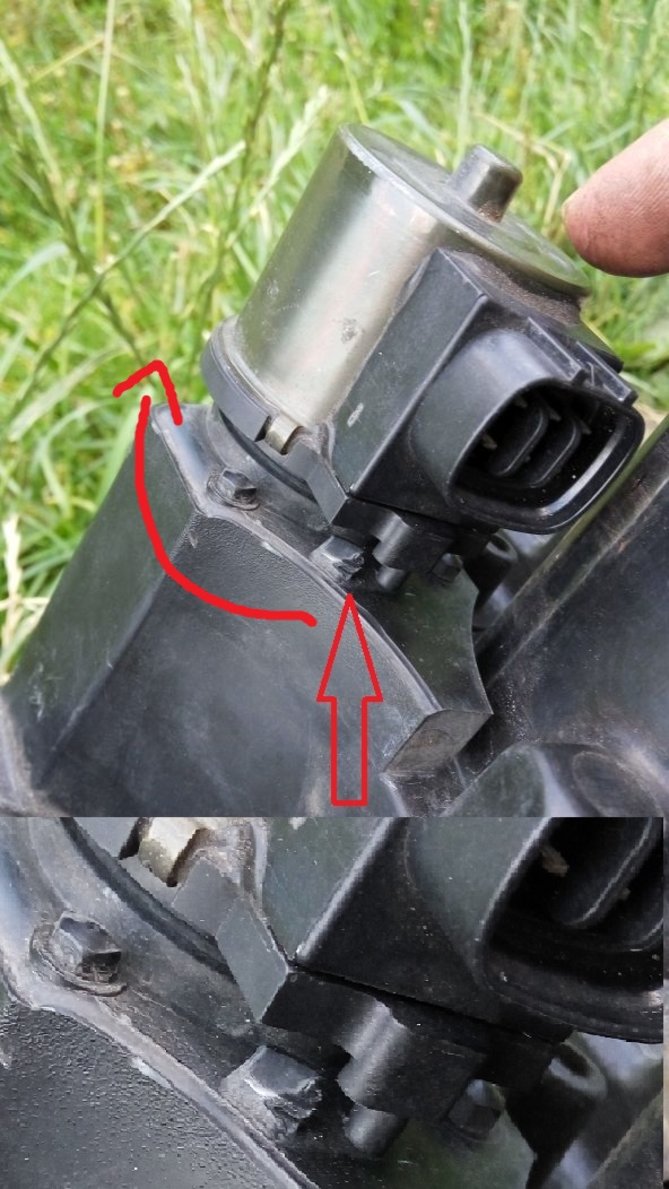

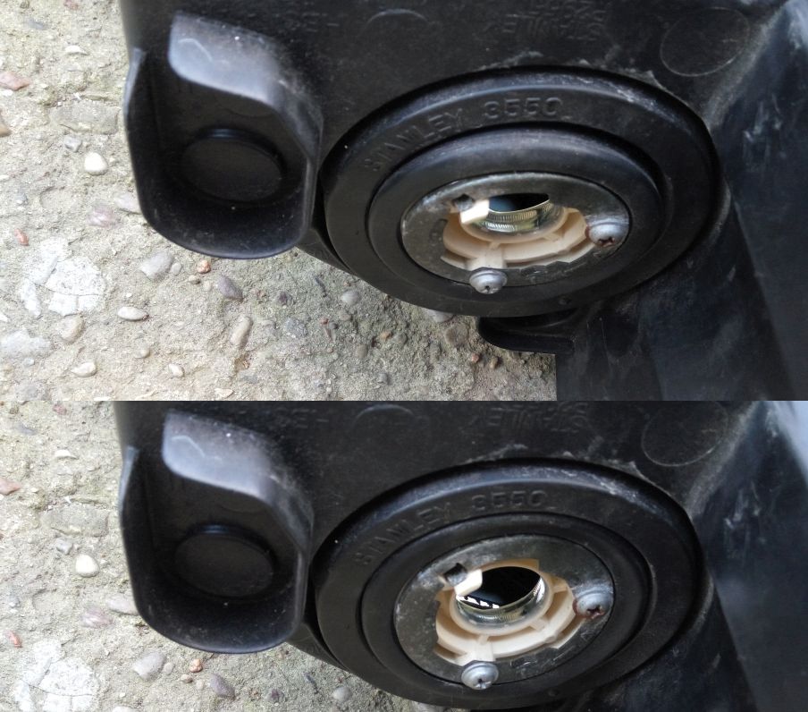

Silniczek należy przekręcić zgodnie ze wskazówkami zegara. Ruch ten jest podobny, a właściwie taki sam jak przy wyciąganiu, np. żarówki z gniazda kierunkowskazu. Element na który wykazuje strzałka niejako blokuje ten ruch – należy go lekko odgiąć.
silniczek po przekręceniu
Do przekręcenia silniczka mogę pokazać jeszcze inne ujęcie:
otwór montażowy silniczka

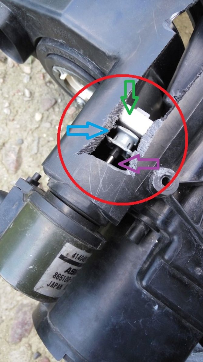

Mając uszkodzoną lampę za dawcę mogłem ja rozpruć żeby zobaczyć jak zamontowany jest silniczek.
I tak, zielona strzałka pokazuje część elementu którym porusza silnik, to cały wewnętrzny korpus świateł.
Niebieska strzałka pokazuje element który łączy ramię silniczka z korpusem, fioletowa strzałka to ramię silniczka.
wnętrze mechanizmu poziomowania świateł

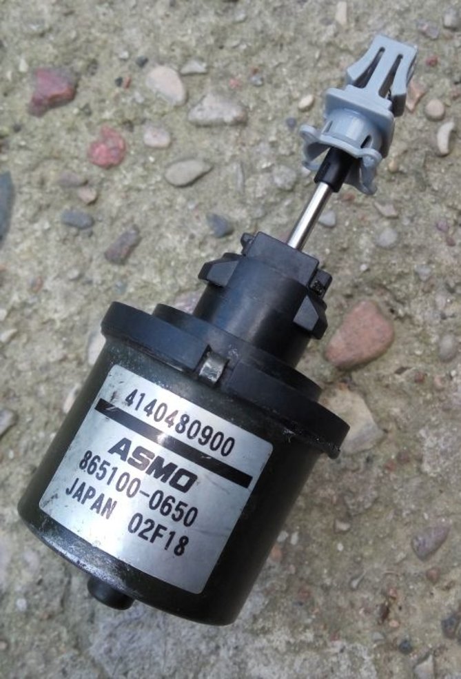

Po przekręceniu silniczka możemy lekko sprawdzić czy rusza się do przodu, do tyłu. Kiedy jest dobrze ustawiony możemy go wyciągnąć. Tu jest część której nie udało by mi się zrobić bez spojrzenia na to, jak ramię silniczka jest zamontowane to korpusu.
Żeby wyciągną silniczek, którego kulka na końcu ramienia trzymana jest w szarym elemencie, należy użyć siły którą bałbym się użyć ze względu na strach przed wyłamaniem jakiegokolwiek elementu – tak mocno trzyma się tego szarego elementu.
Należy ciągnąć możliwie równo do otworu – powtarzam, trzeba użyć naprawdę dużo siły.

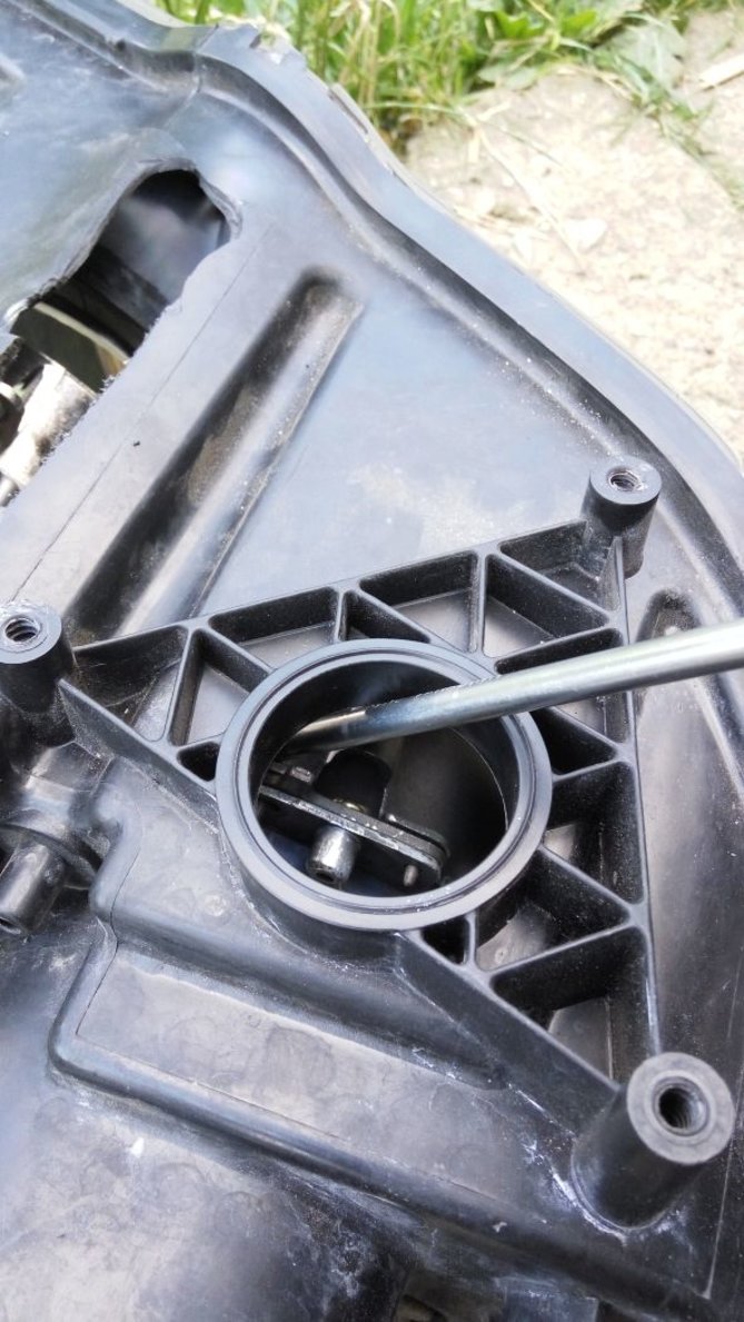

No dobra, mamy stary silniczek, teraz wkładamy nowy – co zrobić żeby włożyć z powrotem kulkę ramienia do szarego elementu? Podczas wkładania korpus rusza się, kiedy ramię napiera na szary element – należy zablokować korpus i mocno wcisnąć silniczek.
Jak zablokować korpus? Ja przytrzymałem go w dwóch miejscach: od gniazda kierunkowskazu i pod przetwornicą (należy ją odkręcić 3 śrubami i odłączyć jeden przewód).
poruszanie korpusem przez światło kierunkowskazu
poruszanie korpusem przez dziurę po przetwornicy
Przyda się do tego druga osoba. O ile za gniazdo kierunkowskazu można nawet wygodnie złapać, to korpus pod przetwornicą zablokowałem śrubokrętem.
blokada korpusu śrubokrętem
Teraz pozostaje wcisnąć silniczek.
