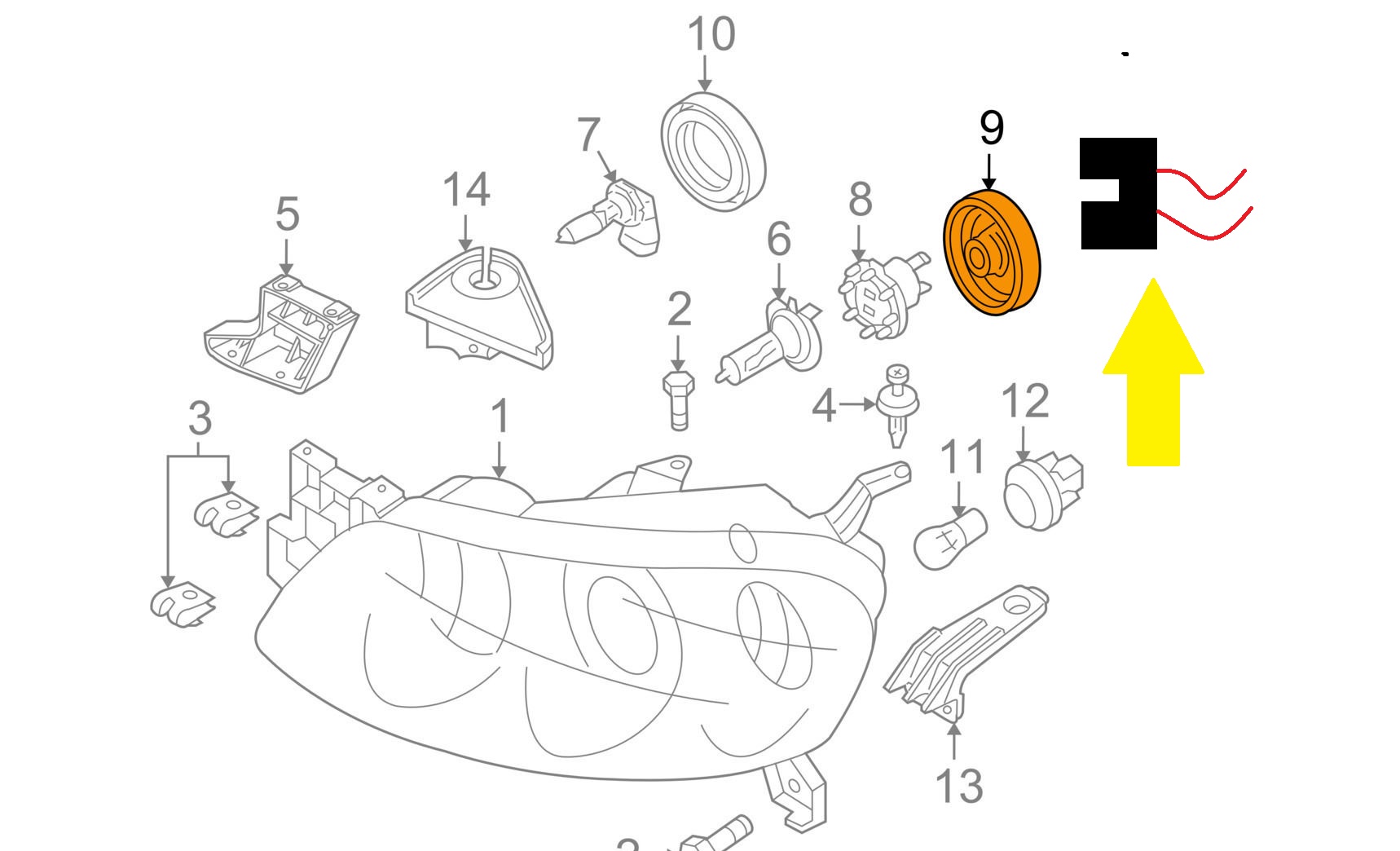

Cześć wszystkim,
Mam problem z prawym reflektorem w mojej M3. Prawdopodobnie czas pożarł kostkę z kabelkami, w którą wpinamy oprawkę (B28V-51-0A3A) razem z żarówką H7. Strasznie luźno lata, ma swoje naloty. Próbowałem ją wyczyścić sprayem do wtyczek ale pomogło na chwilę. Tak jak tej oprawki jest od groma, tak kostki z kabelkami nie mogę nigdzie znaleźć. Znacie może numer seryjny OEM? A może jakaś uniwersalna oprawka zda egzamin?
Dzięki za pomoc <oczko>

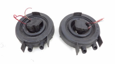

Postprzez tradeitdamn » 28 lip 2018, 15:09
kup używke na allegro. kosztuje grosze (widziałem po 10zł chyba)
