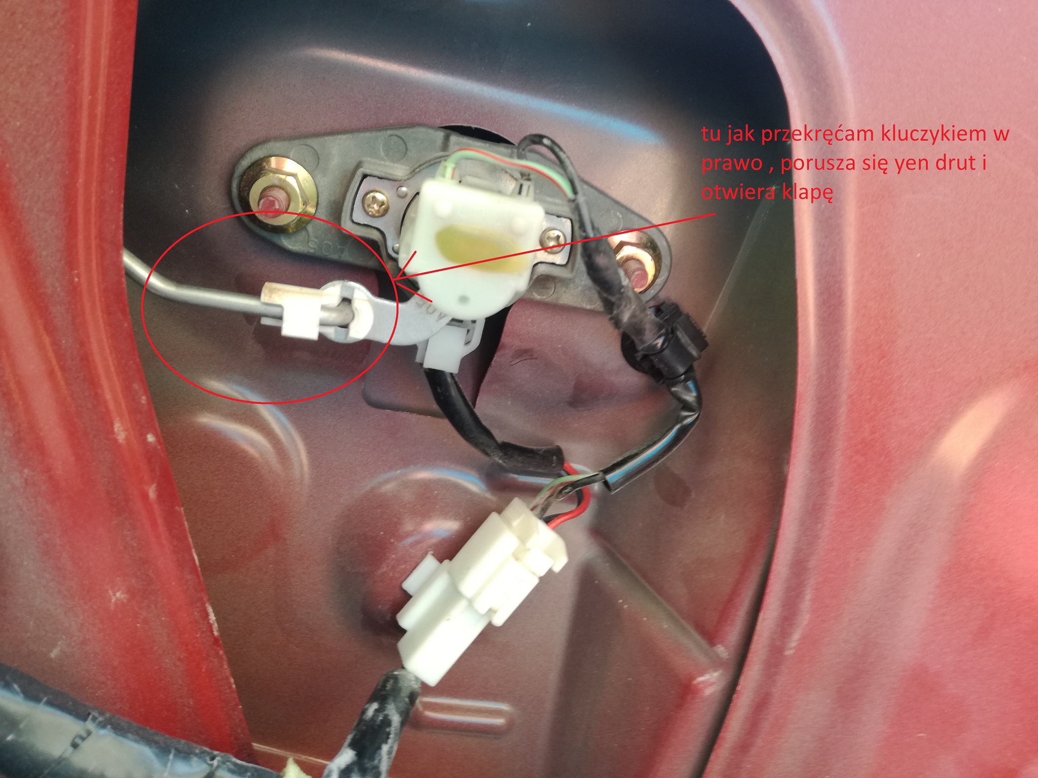

Witam , mam pytanie ,czy w sedanie mazda 3 klapę można otworzyć tylko z kluczyka? ,u mnie tak jest ,z klapy mogę zamknąć i otworzyć auto ,ale jak otworzę auto od kierowcy to i tak muszę otwierać klapę z kluczyka. na zdjęciach widać co robi kluczyk jak otwieram klapę. Przekręcając kluczyk w prawo w klapie ciągnę za drut zwalniający zamek. Czy to normalne w tych modelach ?.

znam ten temat ,ale ja mam na tych stykach cały czas napięcie ,i po zwarciu przewodów nic się nie dzieje. Co ważne jak to działa ?że czy drzwi zamknięte czy otwarte jest cały czas tam plus? chyba musi być jakaś zależność że jak samochód zamknięty to nie mogę otworzyć drzwi z przycisku na klapie bagażnika.

Po otwarciu z pilota, lub przekręceniu kluczyka w drzwiach, bagażnik jest już otwarty, tak samo jak reszta drzwi.Kable przy tym zamku lubią odpadać, lub przerwany kabel w wiązce przewodów, tej w gumowej, między klapą bagażnika a karoserią.

nie wiem czy ktoś zna , zasadę działania tego zamka? .
1) w miejscu gdzie jest gumowa "rurka" jak podnosi się klapę gdzie idą kable było już lutowana cała wiązka ,zrobiłem to na nowo.
2) do mikrostyku któy wyzwalany jest przyciskiem w klapie cały czas dochodzi napięcie ,jego wciśnięcie powoduje zanik napięcia za nim.
3) Na stykach siłownika nie ma napięcia po przyciśnięciu przycisku.
Zatem co?
jak to działa ?,czy te przerwanie plusa gdzie wyzwala jakiś przekaźnik? ktoś sprawdzał u siebie?

Przepraszam za odświeżanie tematu , ale po ostatnim razie jak zatrzasnąłem kluczyki w bagażniku, muszę coś zrobić z tą klapą.Czy wiecie może co powoduje że klapa się otwiera ,to znaczy gdzie jest silniczek który ciągnie za cięgno zamka ?, czy to jest ten element taki czarny od środka klapy przy zamku? ,jak można sprawdzić czy aby nie jest uszkodzony? ,może temu nie mogę otworzyć tej klapy naciskając bębenek paluchem. Wystarczy podać 12 v gdzieś na jego styki?

W Maździe jest ogólnie dużo rzeczy sterowanych minusem, więc plus jest stały.
Dodaj minus bezpośrednio z aku lub nadwozia do silniczka zamka w miejsce minusa i powinien działać.
