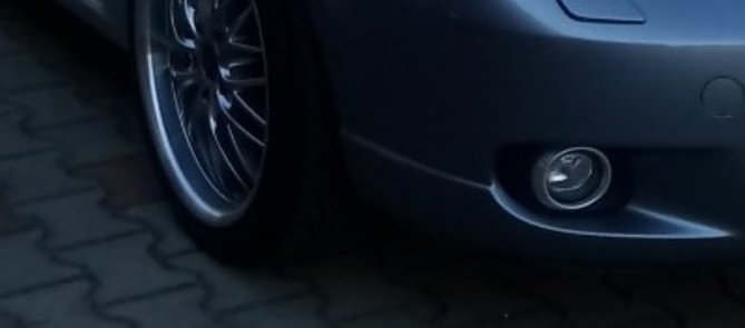

Mam pytanie jak dostać sie do żarówek halogenowych w takich oprawkach jak na zdjeciu

Od spodu. Trzeba zdjąć osłonę silnika i masz dobry dostęp.

Powyższa metoda jest chyba najrozsądniejsza.
Od czapy idzie to jeszcze ponoć zrobić z lewarkiem przy skręconym (lub zdjętym) kole i rozpiętej osłonie nadkola, ale dobrze jest wtedy mieć długie i wprawione ręce. Jak ktoś lubi można zdjąć lub tylko zsunąć cały zderzak, za którymś razem to nie więcej jak kwadrans roboty<faja>
