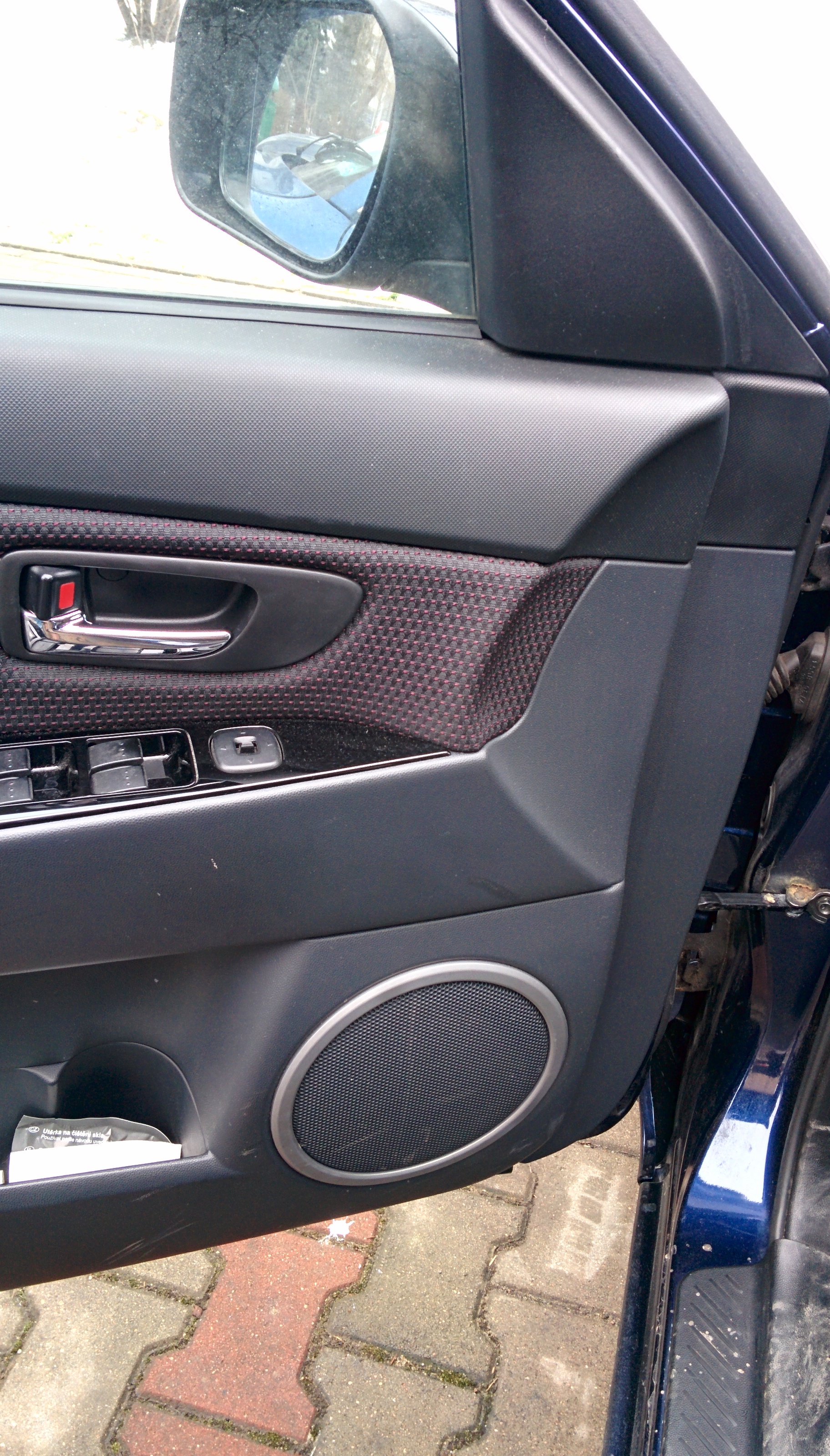

Jak mówisz, że podejrzewasz jakiegoś Janusza, że tam grzebał to po prostu to sprawdź. boczki odchodzą łatwo. Zobacz jakie tam siedzą głośniki i porównaj je z fabrycznymi czy wyglądają tak samo(bo one powinny grać dostatecznie ( wysokie-niskie tony) P.S. kuzyn myślał, że mam tam głośnik nisko tonowy i syk taką robi robotę.
Proponuję również sprawdzić, czy czasem nie jest zawilgocony lub podarty. seryjki kupisz na śmieszn pieniądze, wiec jak masz jakieś wątpliwości czy jest sprawny, to po prostu je wymień.

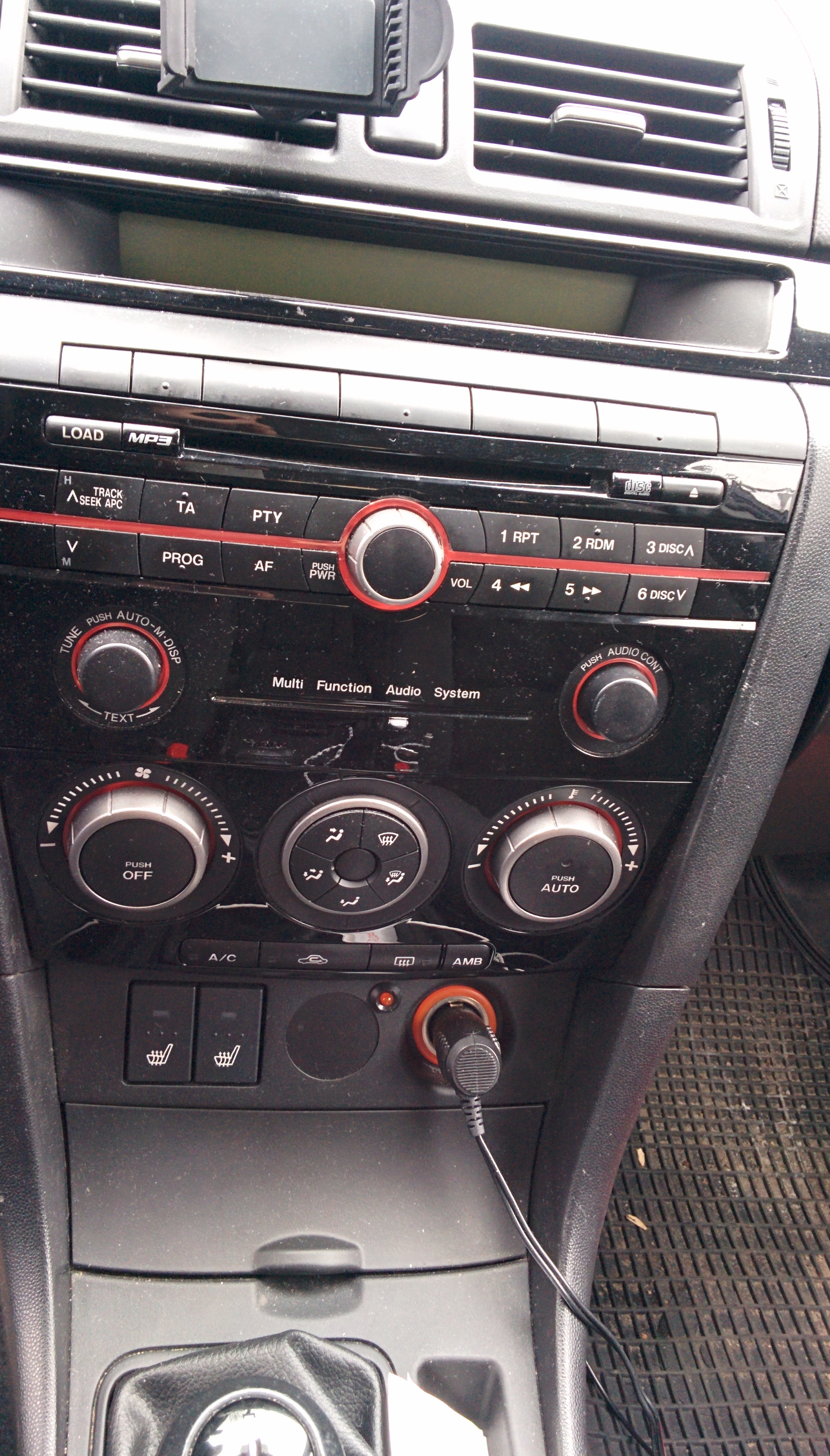

Jakby to było bose, to miałbyś napisy na maskownicach głośników i na samym radiu. Bose nie obsługuje MP3.
https://www.platinum-imports.co.uk/imag ... 157474.JPG
Możesz próbować wymieniać same głośniki, możesz całe radio plus dołożyć wzmacniacz (w standardowym jest zintegrowany). Być może używane głośniki Bose z allegro byłyby plug&play. Jak znajdziesz na sztuki, bo tweetów ani subwoofera do tego radia nie podłączysz bezpośrednio.

Może podjedź na jakiegoś spota i zamień się na chwile radiami z kimś. Będziesz miał przynajmniej pewność, czy to wina radia czy może jednak głośników.
