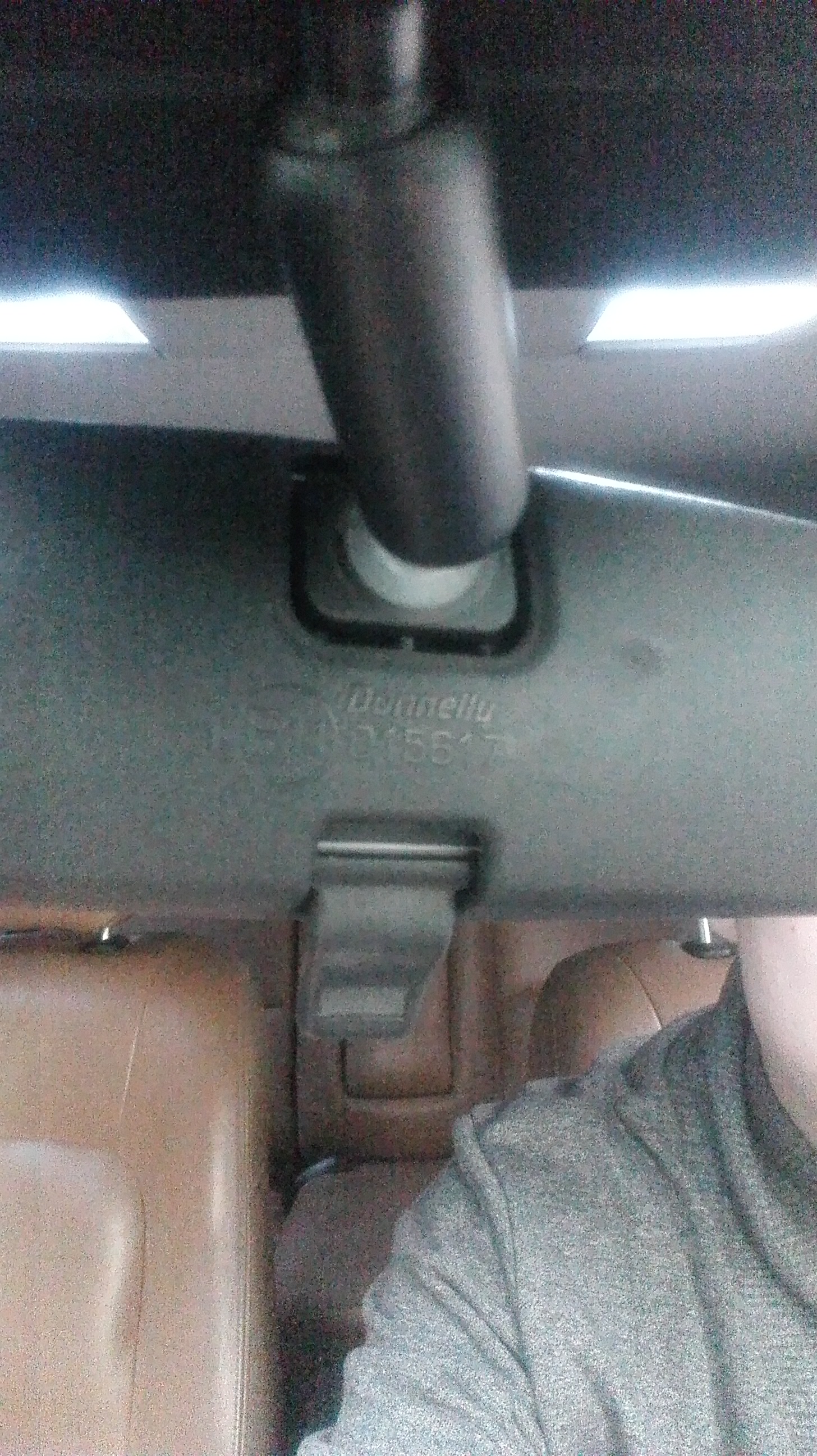

1. Lusterko wewnętrzne wygląda jakby było wylane. Czy myślicie że jest szansa wymienić samo lusterko bez całej tej konsoli od pasów? Czy musze kupić jakiś konkretny model? A może jest szansa wymienić tylko szkło, bez wymiany całego lusterka?

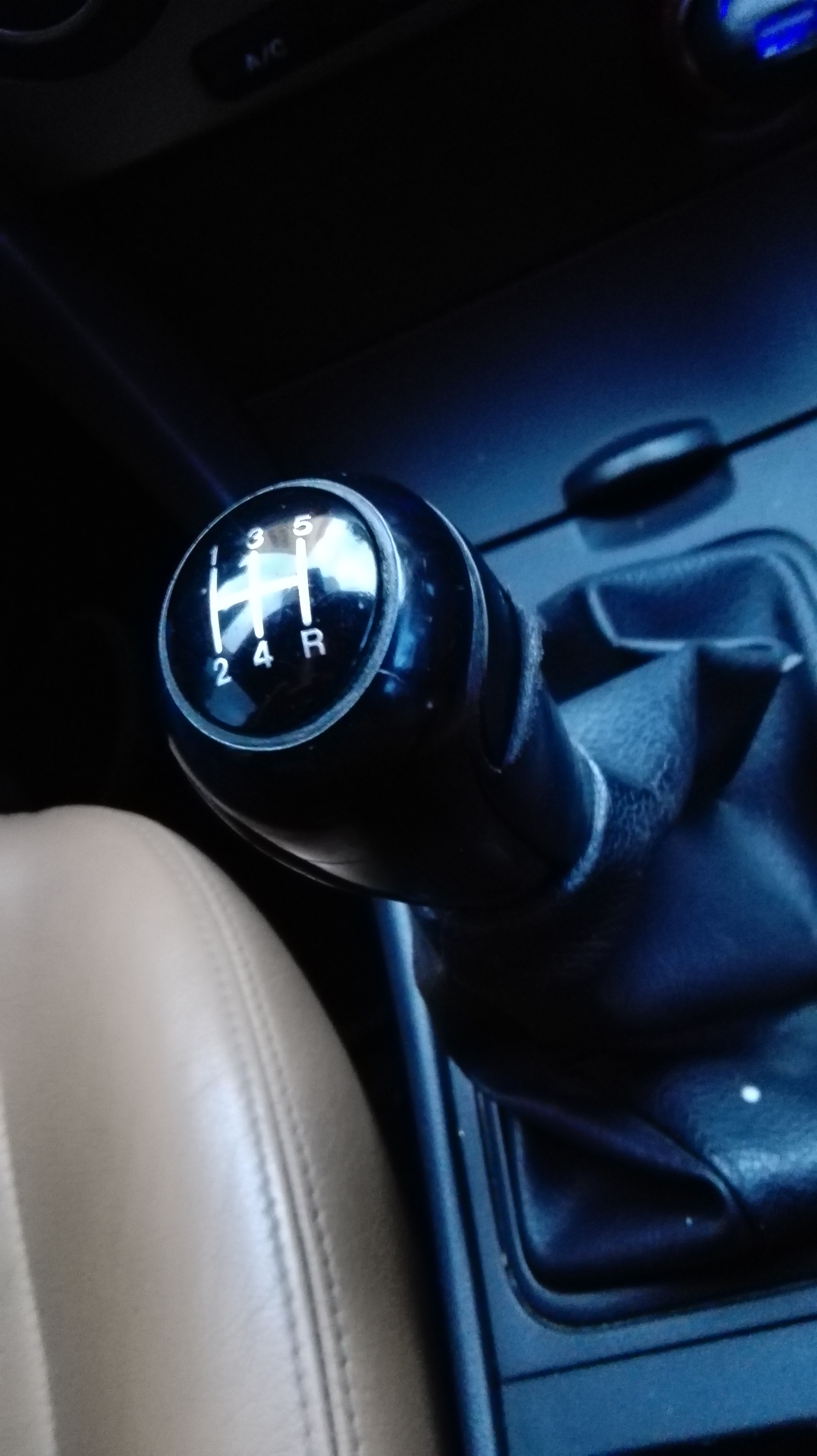

2. Gałka skrzynki biegów i mieszek – z mojej odchodzi już skóra i w związku z tym chce kupić coś nowego (nie używka, tylko nowe). Polecacie jakieś zamienniki które niekoniecznie są od tego modelu ale dobrze się komponują?
Może ktoś mógłby rzucić jakiś link? :)

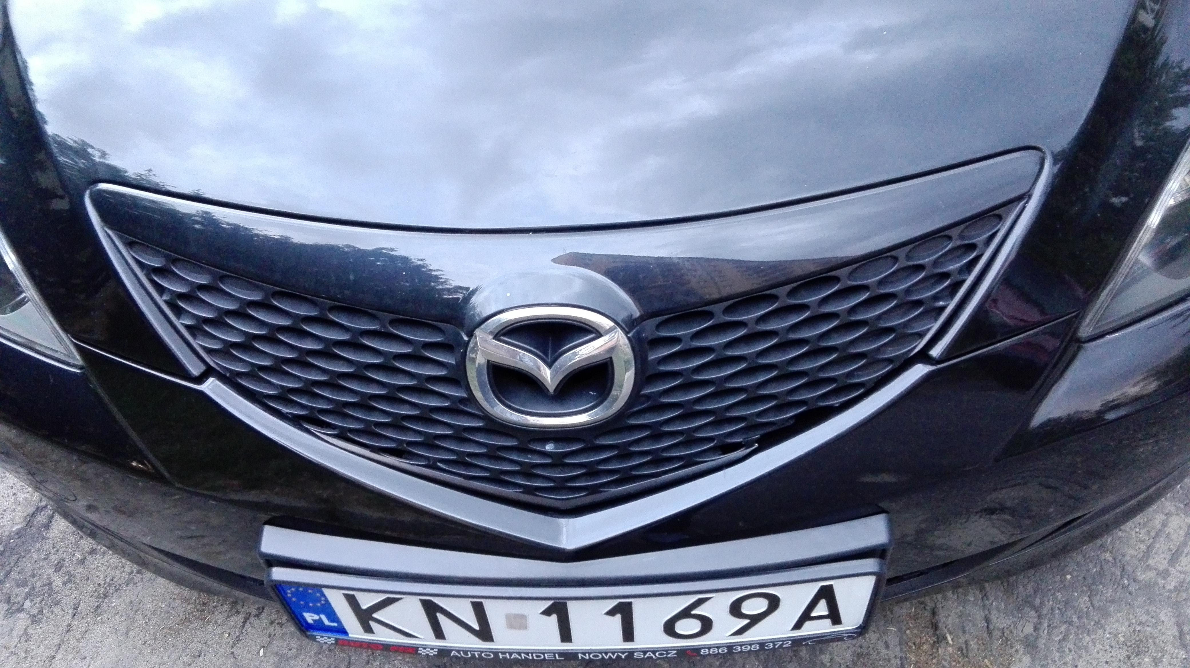

3. Przedni grill – ułamany jest dosłownie niewielki fragment na dole, ale bardzo mnie denerwuje ten ubytek. Czy jest opcja kupić tylko i wyłącznie samą tą kratkę, nawet bez znaczka i wmontować ją ze starym znaczkiem?
Czy muszę kupić jakiś konretny do wersji poliftowych?

Ad 1. Masz wersję lusterka z czujnikami etc. – jeszcze przy takiej opcji nie gmerałem – co nie zmienia faktu, że samo lusterko powinno się lajtowo dać ściągnąć z tego regulowanego ramienia, bez ingerencji w część z konsolą od pasów. Wnioskując ze zdjęcia to lusterko może siedzieć w ramieniu na zasadzie zatrzasku – w bazowej wersji jest wsuwane w szybę. Pokombinuj, byle nie siłowo.
Ad 2. Ja bym się zastanowił nad opcją regeneracji lub obszycia gały plus wymiana/obszycie mieszka a'la mps (tylko nić w kolorze foteli). Zamienniki są różne, gwint lewarka jest niemal pospolity (z rodziny japońców).
Ad 3. Akurat ta odmiana grilla występuje w HB najczęściej i to nie jest duży wydatek, więc wymieniłbym po całości na dobrą, nie zmatowiałą używkę. Kratkę o ile dobrze pamiętam da się zdemontować na czynniki pierwsze – do części mocującej do klapy jest bodaj scalona za pomocą specyficznych spinek/zatrzasków. Emblemat również jest wyjmowalny, ale działaj delikatnie, bo siedzi na trzech czy czterech łamliwych "bolcach"

Dodam do tego co zostalo juz napisane ze grill nie jest z rocznika auta. Jest z przedlifta.

1. Co do Lusterka – kupiłem nowe, aczkolwiek zamiennik Fordowski – modelowo się zgadzało więc stwierdziłem że wolę już ten zamiennik za całkiem niewielkie pieniądze (45 zł z przesyłką) niż bawić się w szukanie używki z którą i tak miałbym problem (sprzedający nie chcący wysyłać dokładnych zdjęć, a wołających sobie po 100 zł)
2. Gałka + Meszek – ze swojej całkowcie zdarłem już skórę, będe zanosił do Szewca na "regenerację" :) – czyli wyczyszenie z resztek kleju i obszycie nową skórką. Zamówiłem i tak nową wraz z nowym dedykowanym mieszkiem.
3. Grill – tutaj mam problem, szukam nowych bo w cenie używki można mieć nową. Kumpel pracujący w hurtowni inter-cars ma dać jutro znać czy będą mieli i mam nadzieję w ciut lepszych pieniądzach ;)
Samóchd jest z tego co mi wiadomo oryginalny. Historię pojazdu mam i z tego co mi wiadomo miał właśnie klepę we Francji (przód) i wymienione grill, oraz przedni zderzak – stąd pewnie grill przed liftowy, ktoś po prostu nie próbował szukać po face lifcie. Ma też fabrycznie zamontowany tempomat (na kierownicy)

Z tego jednego zdjęcia przodu nie widać dokładnie dolnej linii zderzaka, ale może być, że po tej wspomnianej przez Ciebie przygodzie jest to po całości w komplecie z grillem wersja przedliftowa.
Masz ksenony na pokładzie? Być może ktoś faktycznie odstawił lipę tnąc po kosztach?
