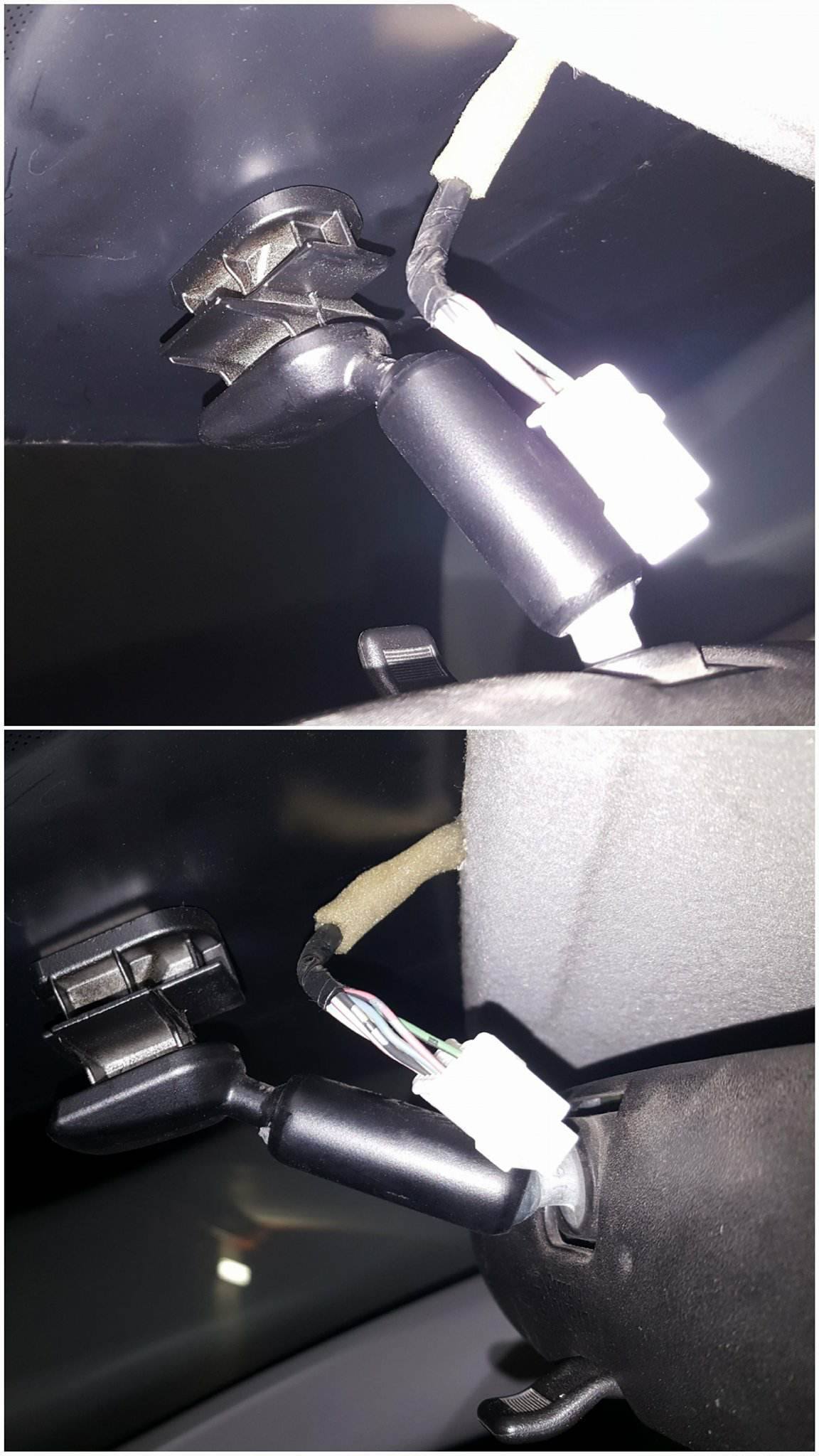

Kupiłem na ali dedykowane lusterko i kamerę i pomału przygotowuje się do ich montażu.. Zatrzymałem się na demontażu lusterka.. kiedyś dawno temu uszkodziłem szybę przy takiej operacji <zawstydzony> dlatego teraz jestem ostrożny bo jednak nie zawsze siłowe działanie przynosi odpowiedni efekt.. :(
Napiszcie mi proszę jak to mam zrobić (zdjęcie w załączniku) i przy okazji może ktoś montował kamerę cofania w 3ce BK HB z kamerą w miejscu oprawki na żarówkę od tablicy i może wspomóc jakimś poradnikiem.. ?

Zdejmujesz pokrywę, za pomocą cienkiego śrubokręta. Przyjrzyj się niej , znajdziesz tam taką szczęlinkę pod śrubokręt.
Odłączasz czujnik deszczu.
Usuń wsuwkę i tyle

ale ja już to zrobiłem jak widać na zdjęciu wyżej w którą stronę ściągnąć wsuwkę góra dół ? nie chce szarpać bo już kiedyś pajączek mi poszedł szkło jest kruche.. :(

Znalazłem już w internecie trzeba wlożyć śrubokret w taki otwor od mocowania lusterka z szybą da się go wymacać palcem potem z włożonym śrubokrętem ciągniemy w stronę podsufitki
