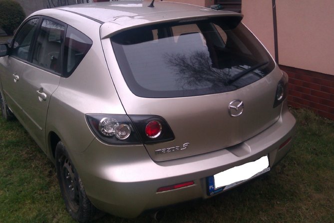

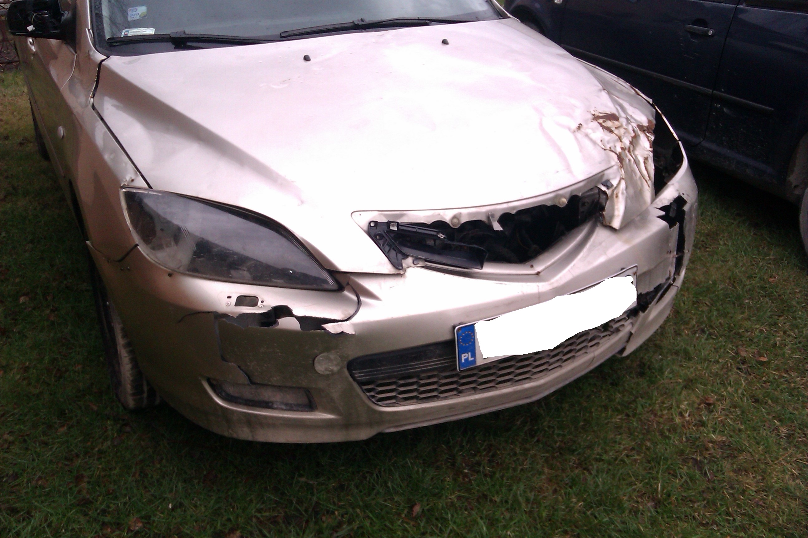

mam taki oto problem, zakupiłem powypadkowa mazde3 z uszkodzonym przodem, wydawalo by sie ze nie ma tragedii ale zaczely sie problemy.
W dowodzie jest auto z 2006r natomiast wszystkie czesci z wyposazenia i zewnetrzny wyglad sugeraja ze jest to auto z 2008r poliftowa wersja.
Auto posiada podgrzewane fotele miedzy innymi i swiatla halogenowe(podluzne) tak jak na zalczonym zdjeciu( 2 roznice ktore zauwazylem w ofertach wystawionych aut)
Czy moge zalozyc przod z przed liftowej wersji czy musi byc dokladnie ta wersja ktora posiadam??
No i ktora wersje dokaldnie posiadam, jak ja ustalic bez papierow ani vinu. Vin tez jest z 2006roku.
Bylbym wdzieczny za jakies wskazowki.

Postprzez Marcis » 18 cze 2017, 14:26
Widać że ktoś tu zmieniał, bo np lampy tył ledy masz z wersji top sport. Może ktoś wcześniej miał przygodę i robił lub wymieniał. rok 2006 jest poliftowy jak coś i czy założysz przed 2006 rokiem czy po będzie pasować, tylko musi być od hatchbacka, od sedana nic nie pasuje.

Postprzez dayo » 18 cze 2017, 18:39
2008 to napewno nie jest.. ogonie części karoserii są plug'n'play wiec do każdej madzi możesz włożyć czesci liftowe grill był przed liftowy z tego co widzę, czy aby na pewno była to wersja liftowa to wielki znak zapytania zrób możne zdjęcia jakie masz zegary.. wtedy będzie wiadomo jaka to wersja.. choć i tak w 100% nie będziesz tak naprawdę pewny jaka to wersja

Postprzez macvas » 18 cze 2017, 20:00
dayo napisał(a):grill był przed liftowy z tego co widzę
A moim zdaniem nie ma opcji, aby do tego zderzaka podszedł grill przed liftowy – zamontować się da, ale nie domknie się maska, albo zderzak pod jej naporem zjedzie ze ślizgów z uwagi na żeberko w zderzaku. <co?>
To jest polift po przejściach raczej :)

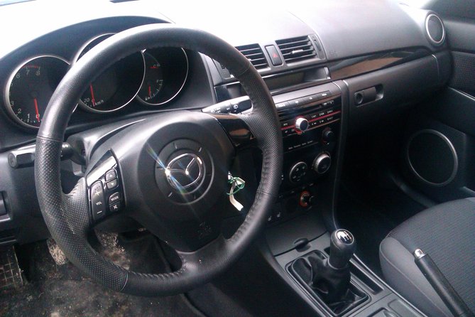

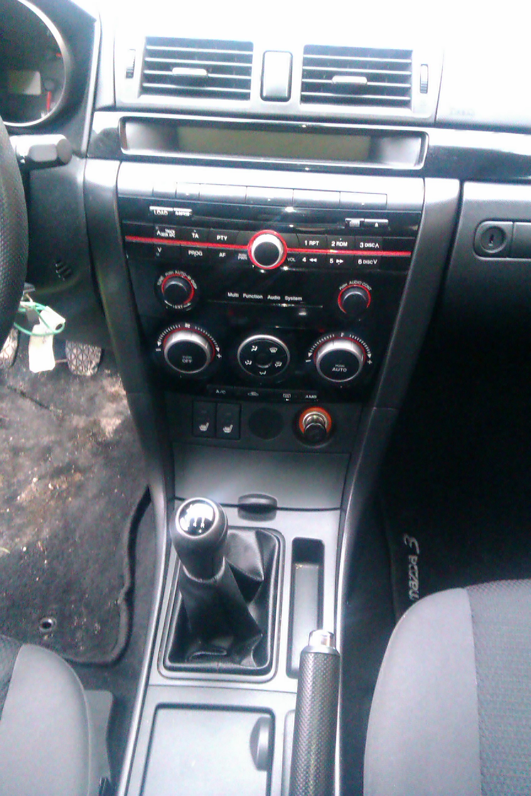

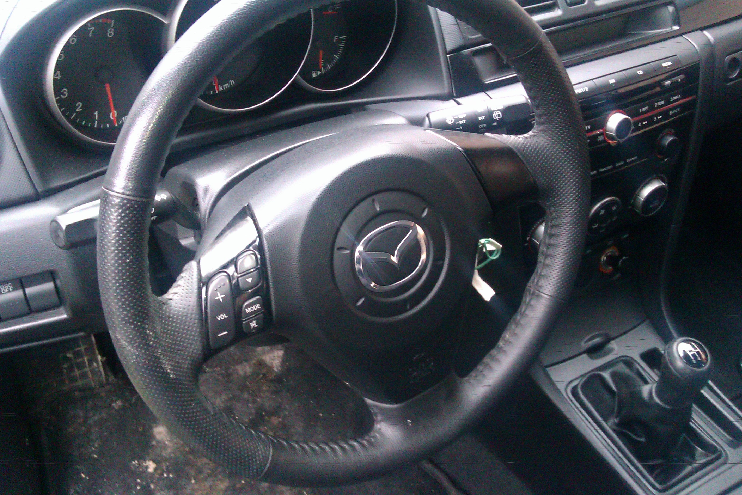

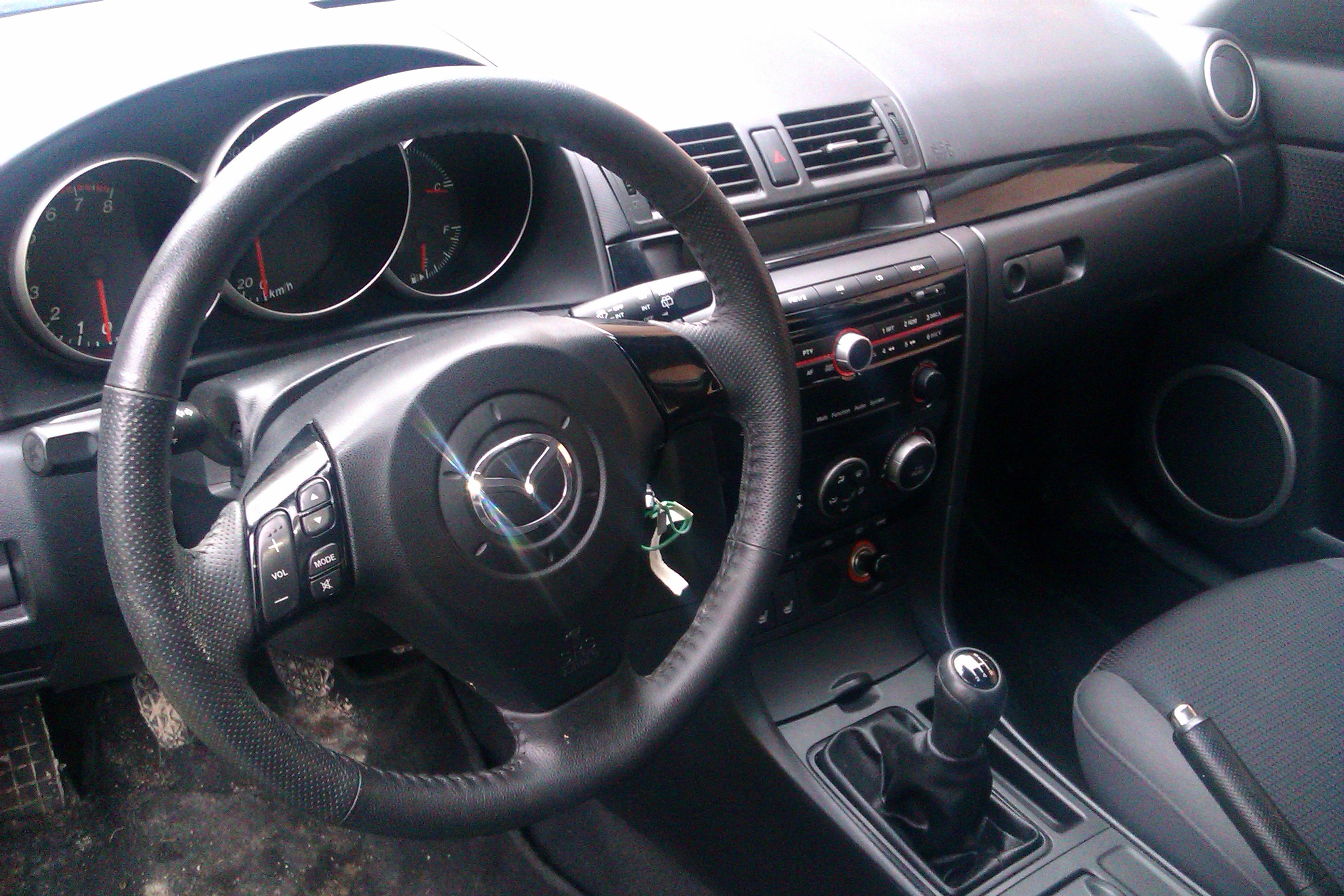

Postprzez Joseph05 » 12 lip 2017, 20:32
Wstawiam fotki srodka
Ale chcialem powiedziec ze kupilem i juz prawie zlozylem caly przod :D
Tak jak pisano wczesniej nie ma wiekszego znaczenia czy bedzie przed liftem u mnie wszystko pasuje jak na razie.

Postprzez talk_about85 » 12 lip 2017, 21:22
A wiec tak:
Zegary – wersja przedliftowa
Plastiki i ich wykonczenie – wersja poliftowa i na na dodatek wygladaly tak w koncowce produkcji tego modelu
Siedzenia (tapicerka) – to samo co wyzej polift w koncowce serii
Galka zmiany biegow – poliftowa
Tyle po zdjeciach. Z fabryki tak to na pewno nie wyjechalo. Ktos to wczesniej modyfikowal.

Postprzez macvas » 12 lip 2017, 22:05
Reasumując: To jest wczesny polift ulepiony na częściach z ostatnich wypustów i do tego te wspomniane zegary z przedlifta. <oczy> Ja bym zajrzał w rejestr DSR w celu weryfikacji kilku kluczowych parametrów nadwozia – tego jak opuściło fabrykę. Być może rzuci to więcej światła na to co robiono przy aucie.

Postprzez some1 » 13 lip 2017, 08:31
Ciekawa kombinacja. Wnętrze to późny model, 2008 rok co najmniej (radio z mp3). Wszystko niby pasuje ale zegary na pewno od przedlifta.
