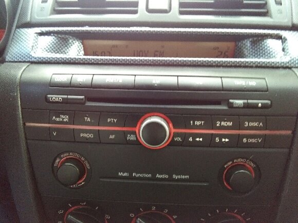

Witam , Tak wiem że już jest gdzieś ten poradnik tutaj ale przewertowałem wiele postów i w koncu nie znam dokładnej odpowiedzi , Jak zamontować Aux Do radia w Mazdzie 3 2004 r która zamiast przycisku Media ma przycisk Tape/md i posiada wejscie na płyty, Odrazu mówie nie chce zadnych carkitów transmiterow ani nic z tych rzeczy po prostu chce zwykly wystajacy jack :) , Nie zadziała normalna metoda z zamowieniem Kabla z kostką i podłączeniem go ? :)

Nie zadziała. Kup radio z auta poliftowego wyprodukowanego po 2006. To wydatek około 150-200 zł. Do tego kabel auxin za 35 zł

Hej, long story short. Padł mi CD. W końcu udało mi się uruchomić kabelek AUX-IN :D
Pytanie jest z serii usability:
Którędy puścić kabel żeby było najwygodniej?
Na razie mam wtyczkę jack, wypuszczoną z boku koło schowka. Nic nie wierciłem, nic nie kombinowałem. Ale myślę też o gniazdku. Poproszę o fotki z montażu oraz za i przeciw którędy go potencjalnie puścić a którędy nie. NIe chce żeby sie majtał. Doradźcie pls

ja mam pod radiem, pod popielniczką, i kabel wychodzi mi pod ręcznym

Co prawda nie aux in ale kabel usb od xcarlinka(umieszczony pod zapalniczka w tunelu środkowym) a kabel usb wypuszczony do capholdera. Jutro cykne fotkę i wrzucę.

Puść sobie jak pisza koledzy wyżej najlepiej tunelem środkowym i do schowka w podłokietniku alb przy ręcznym jest taka zaślepka ja tak mam wypuszczony. Wcześniej miałem w schowku, ale wole mieć nośnik mp3 przy sobie, Musisz sie dobrać do radia i rozebrać trochoe konsoli środkowej m.in obudowe ręcznego popielniczke i panel klimy i później masz wszystko na wierzchu. Poradzisz sobie bez problemu

Ja tam polecam puścić AUX przez gniazdo żarówki w zapalniczce, po wcześniejszym wyjęciu wkładu zapalniczki oczywiście :) nie trzeba niczego wiercić.

ja mam wywalony wkład popielniczki w miejsce to mam dekelek
siedzi tam gniazdo USBx 2 do komurki oraz aux :D
Jak potrzeba podnosze klapkę i VIOLA
