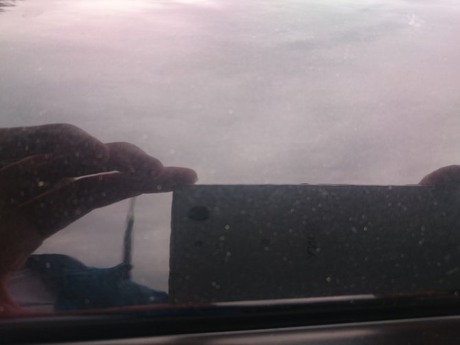

W tamtym tygodniu pech dopadł moja mazde. W pracy malowali hale farbą natryskową. Niestety, farba przeniosła się na samochody :( prawdę mówiąc nawet tego nie widziałem. Zauważyłem dopiero wtedy, gdy chciałem auto umyć i gąbka reagowała jakby była na papierze ściernym, a nie na lakierze...to samo szmatka. Od incydentu minął tydzień i muszę szybko reagować żeby nie było gorzej. Byłem w jednej myjni, to stwierdzili że natłuszczą auto i to zejdzie, chociaż wątpię w taki efekt. Inni pracownicy mówią, że tylko polerka. Panowie, macie na to radę? Jeszcze słyszałem o benzynie ekstrakcyjnej.

Postprzez Matuszcz » 26 maja 2017, 15:05
Byliśmy u szefa i stwierdził, że musi pogadać z kierownikiem budowy, bo to firma zewnętrzna <oczy>
Jeśli chodzi o mazde, to w zasadzie cała. Byłem na jednej myjni, to chcieli jakimś sprayem który otłuści auto i wtedy ma niby zejść. Zabieg tani, bo 10zł od elementu, ale jakoś nie chce mi się w to wierzyć i boję się spróbować

Postprzez Matuszcz » 2 lip 2017, 12:04
Panowie, udało mi się przywrócić lakier! <faja>
Najpierw była myjnia za 150zł (natłuszczanie auta, plus mycie) i miałem wrażenie, że dość sporo zeszło. Po kilku myciach nie było już kropek, ale został chropowaty lakier. Kupiłem w tamtym tygodniu "ADBL CLAY SPONGE". Panowie, ta gąbka działa cuda! Czułem przy myciu że po kilku ruchach lakier robi się gładki. Całe mycie zajęło mi z 3 godziny, ale teraz lakier wrócił do normalnej postaci! :)
