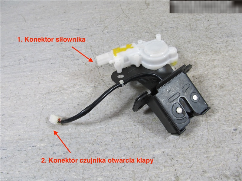

Szukałem problemu w zamku na klapie bagażnika.
Po wykręceniu zamka (ref BP4L-62-310D) zauważyłem że są dwa konektory (1) jeden od siłownika elektrycznego (2) drugi od czujnika otwarcia klapy bagażnika.
Okazuję się, że jak kabelki w tym drugim konektorze są zwarte to działa oświetlenie bagażnika i kontrolka "otwarte drzwi".
Cały zamek miałem w smarze i pomyślałem, że kabelki się nie zwierają przez smar, więc zanurzyłem cały zamek w rozpuszczalniku żeby rozpuścić smar. Po wyczyszczeniu zamka sprężonym powietrzem, zamontowałem zamek i wszystko działa :)

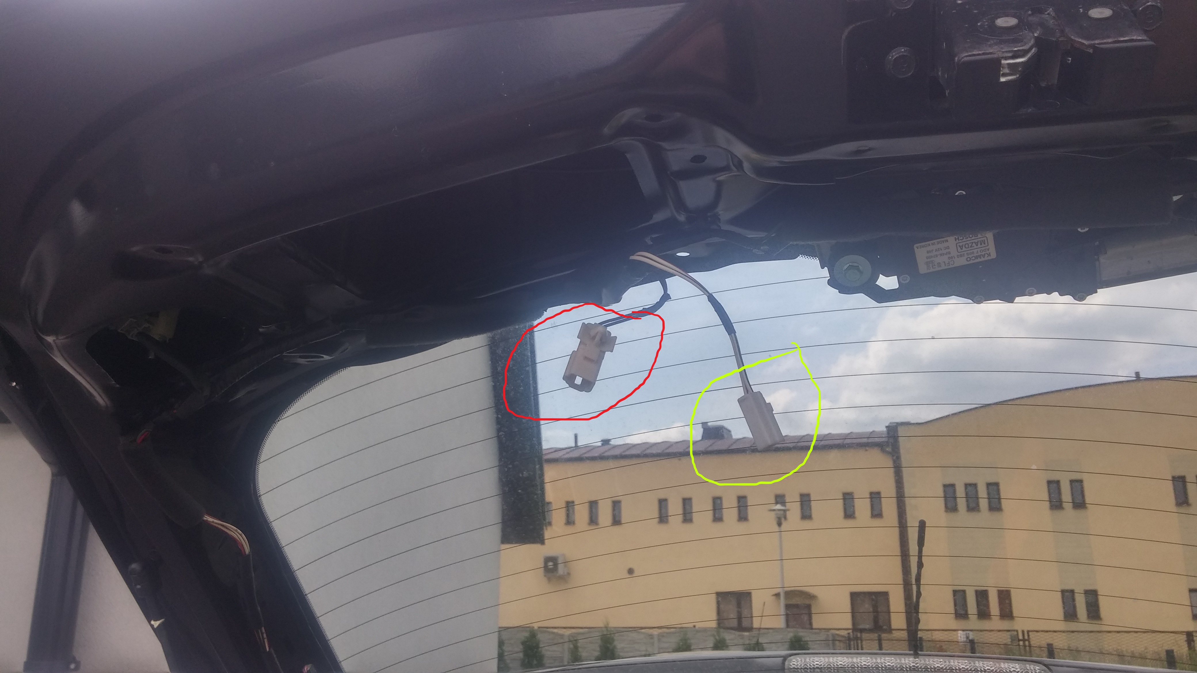

Po otwarciu klapy na desce rozdzielczej nic się nie świeci, drzwi ryglują się po chwili, a napięcie na zasilaniu żarówki w okolicach 2,3V. Rozebrałem klapę i na czerwonej wtyczce mam 10,2V, a na zielonej 0,0V. Dodam że też mam trochę smaru w zamku, czy to może być winowajca? Czy na zielonej też powinien być już prąd? Jestem trochę zielony jeżeli chodzi o elektrykę.

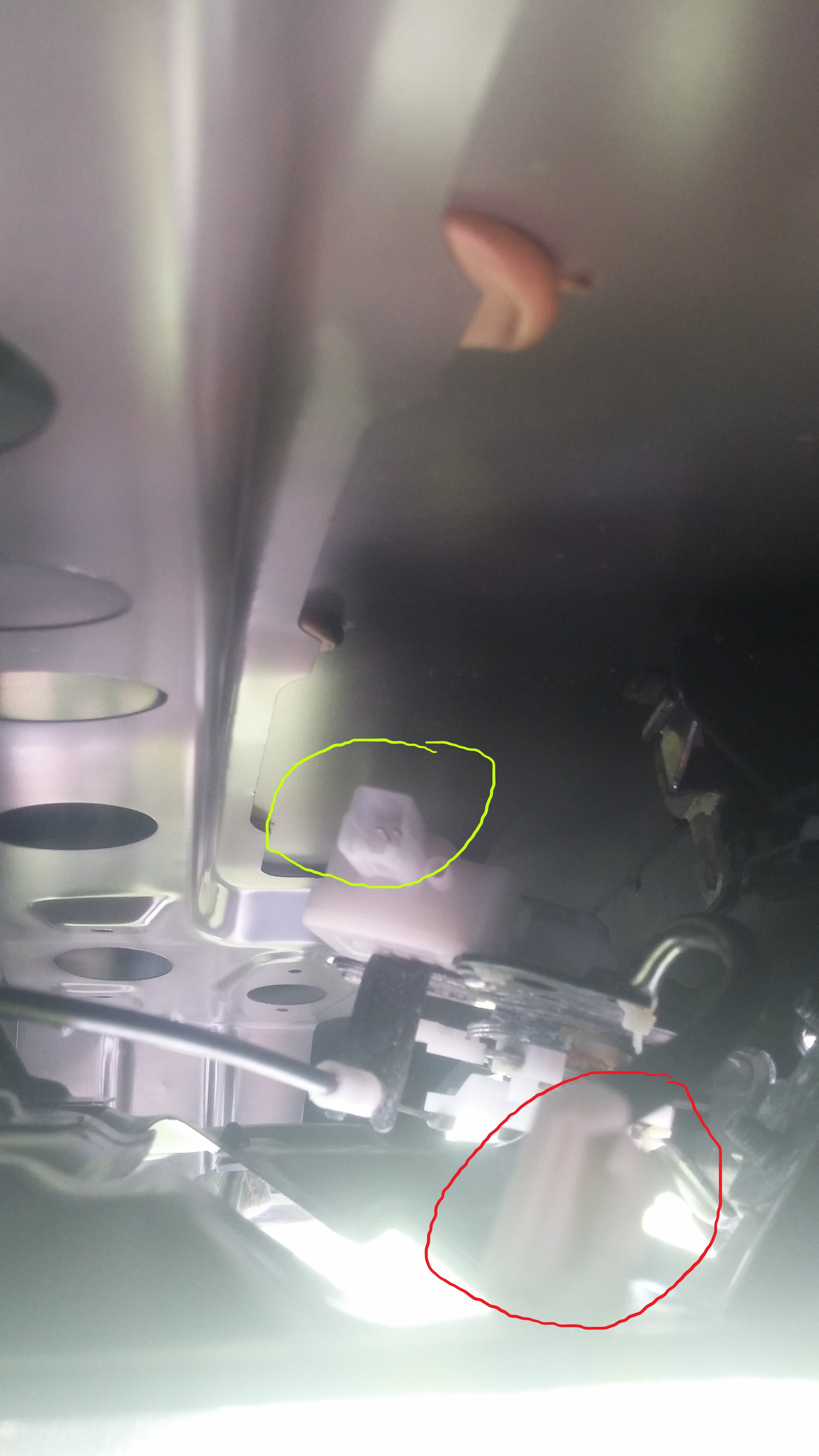

Wtyczka, która nas interesuje to ta oznaczona na czerwono.
Z tego co pamiętam, na niej nie powinno być napięcia, bo to jest przewód masy.
Zamek po otwarciu klapy powinien zwierać masę od żarówki oświetlenia bagażnika.
Jeżeli masz na tym przewodzie napięcie, to znaczy że masz gdzieś przebicie.
W jaki sposób to zmierzyłeś ? Gdzie przykładałeś kable od miernika ?
Jeżeli mierzyłeś napięcie między bolcami od żarówki, to wskazuje na to że masz gdzieś przebicie:
12,5V – 10,2V = 2,3V
Od: 28 mar 2016, 21:20
