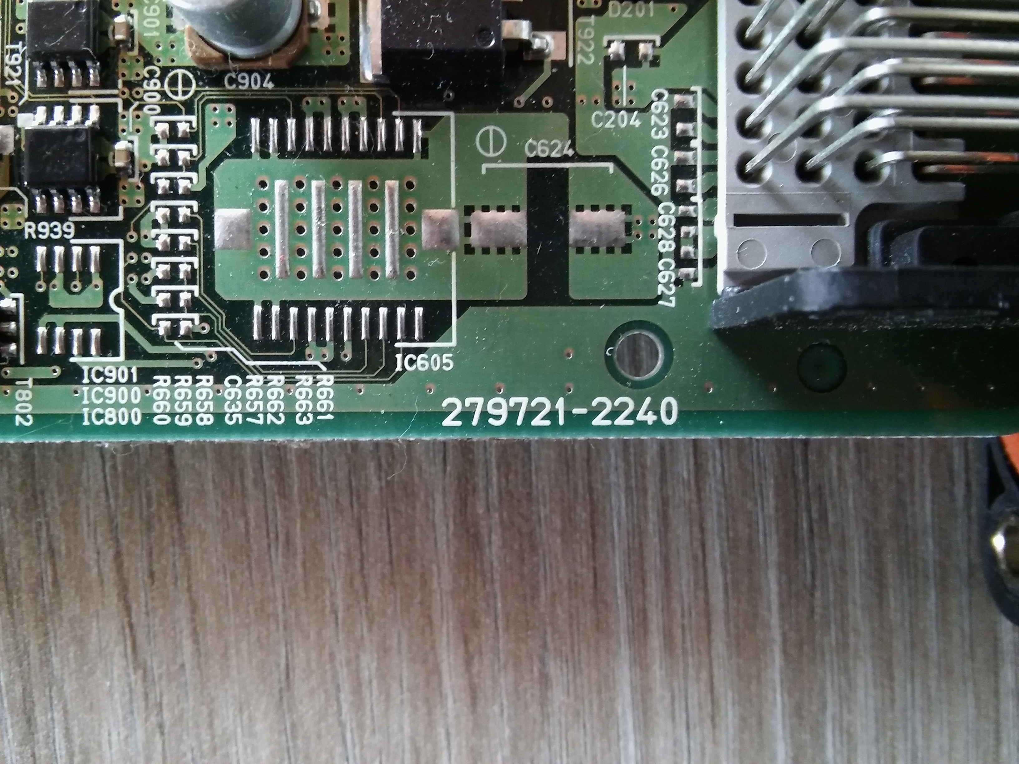

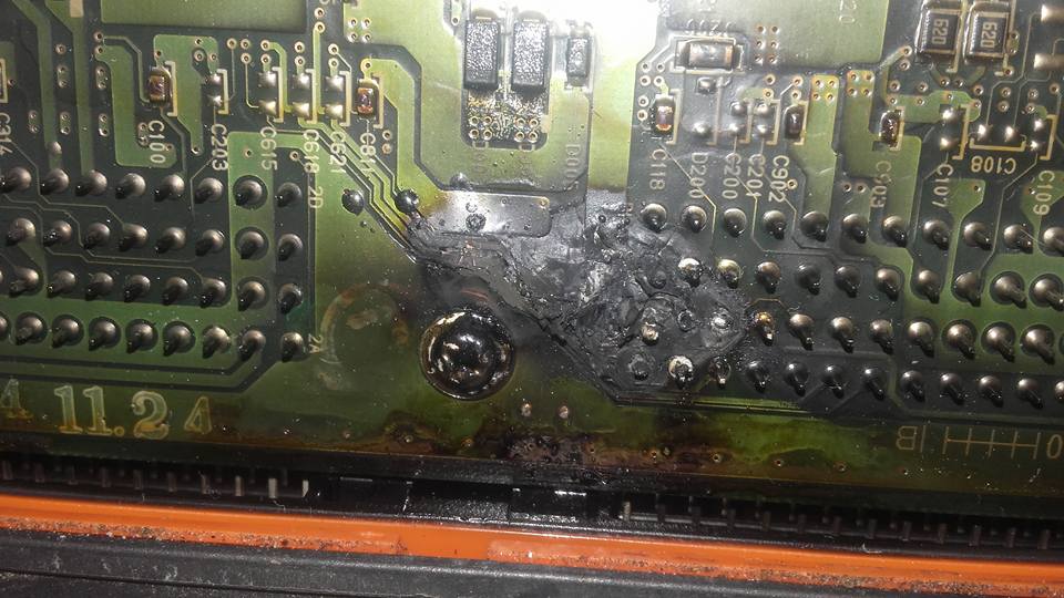

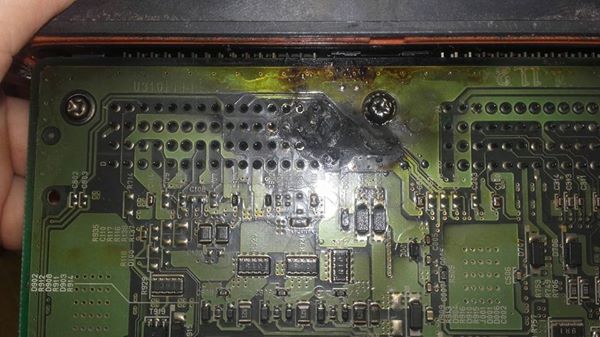

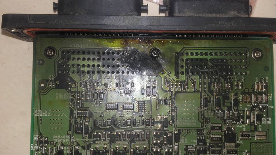

Witam spalony sterownik silnia,auto normalnie zgaszone po powrocie nie można uruchomić auta,mazda w automacie nr sterownika 279721-2240 ,żaden bezpiecznik się nie spalił,komp ma więcej tranzystorów niż inne które znalazłem jaka tam jest różnica pod automat jest inny?

Postprzez danrok » 7 kwi 2017, 08:31
Temat trudny. Był jeden użytkownik na forum któremu palił się komputer bo miał przetarty kabel przy wentylatorze. Montował nowy sterownik, pojeździł i komputer spalony ponownie. Musisz znaleźć zwarcie.

Postprzez krzychu001 » 7 kwi 2017, 11:16
Tam jest laminat trójwarstwowy tak mi wygląda,czy ma ktoś schemat pinów co gdzie idzie jakie zasilania.Pozdrawiam!!!

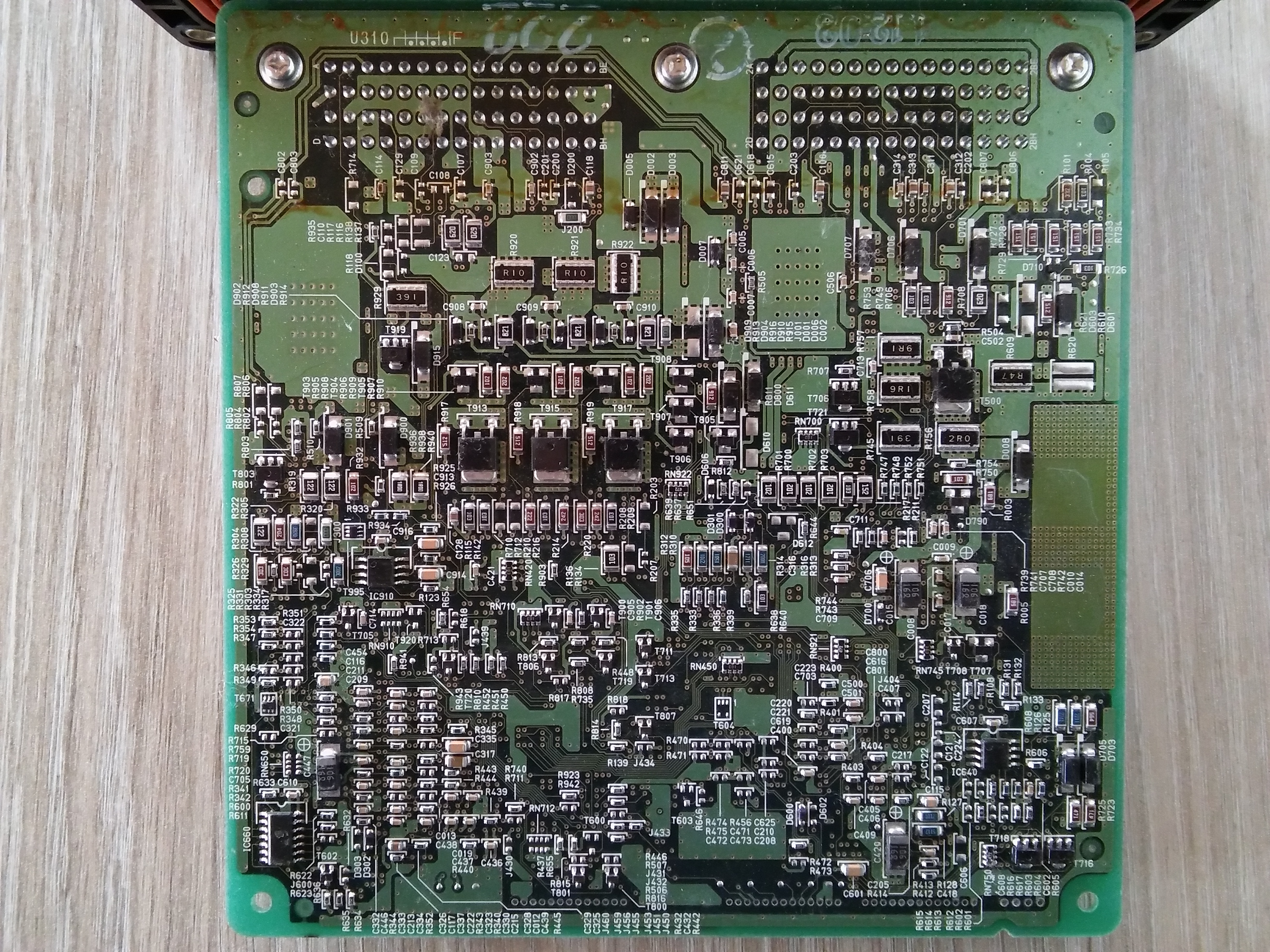

Postprzez MazdaLublin » 11 kwi 2017, 15:34
A nie spalony wygląda tak:

Postprzez krzychu001 » 14 kwi 2017, 10:06
Przetarty przewód na głowicy zasilał grzałkę sondy nr 1.Pozdrawiam!!!
