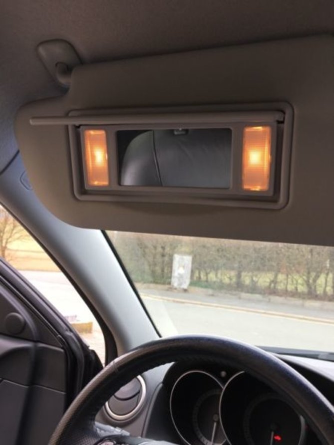

Hej chciałem dołożyć u siebie daszki z m6 ewentualnie z m3 jeżeli takie były montowane z podświetleniem lusterek bo nie mam takiej informacji chyba, że ma ktoś u siebie i mógłby sie podzielić w jaki sposób to podłączyć to będę wdzięczny.
Chodzi mi o takie coś

Samo podłączenie jest proste, stały plus i minus od lampki w podsufitce. Pytanie czy rozmiarowo pasuje?

Pasuje pasuje :) ale tylko pytanie czy będzie działało to na zasadzie otwarcia i sie zapalą lampki i zamknięciu zgasną czy trzeba będzie je uruchamiać za pomocą przycisków lampki w podsufitce

Zazwyczaj wyłącznik jest w samym daszku, to znaczę w tej klapce co zamyka lusterko.
Nie miałem do czynienia akurat z daszkiem z szóstki, ale w innych autach jest zrobione tak że otwierasz klapkę od lusterka-zapala się lampka.

To tutaj jest na tej samej zasadzie, wlutuje sie w lampke i zobaczymy co z tego wyjdzie
