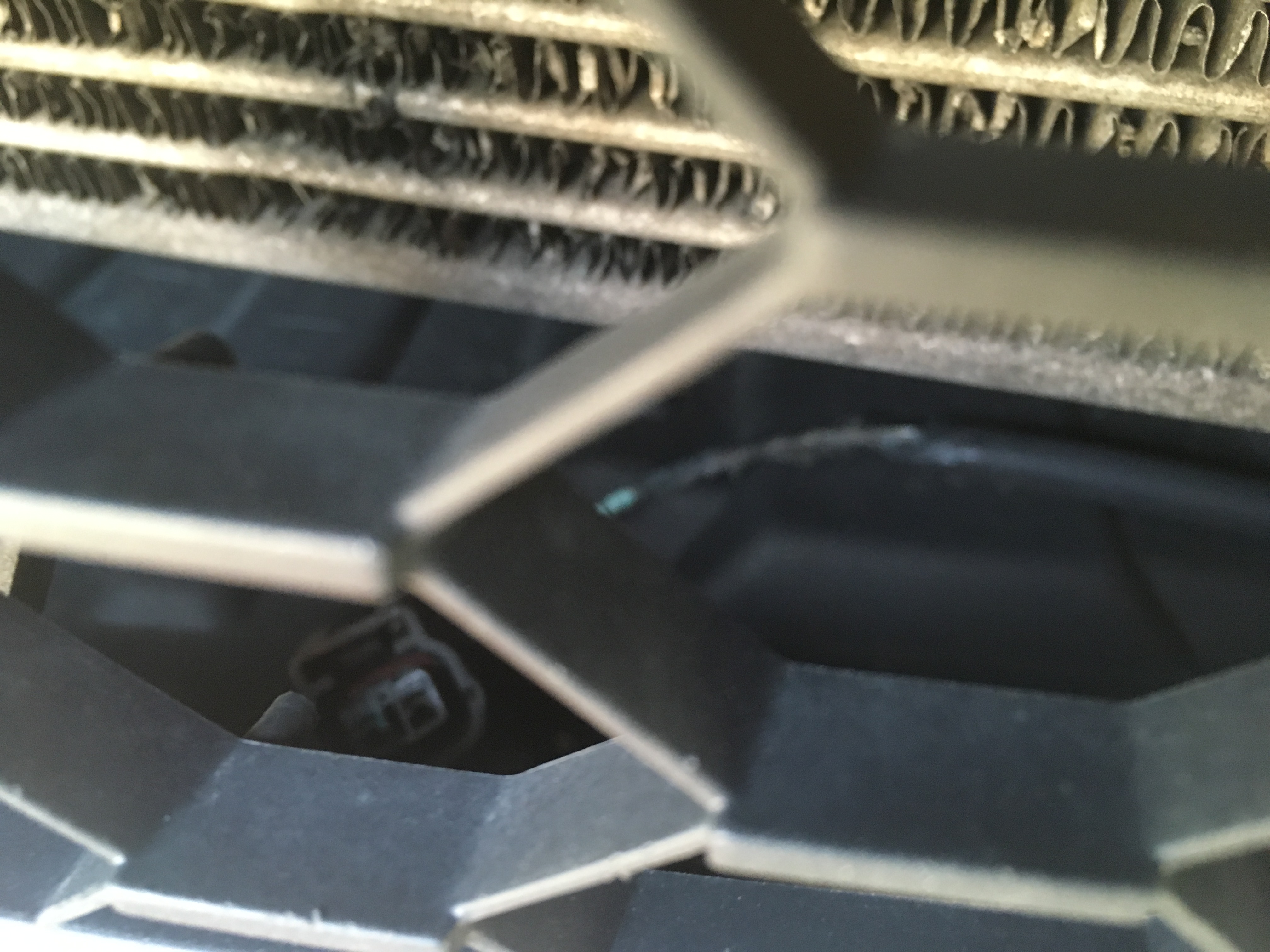

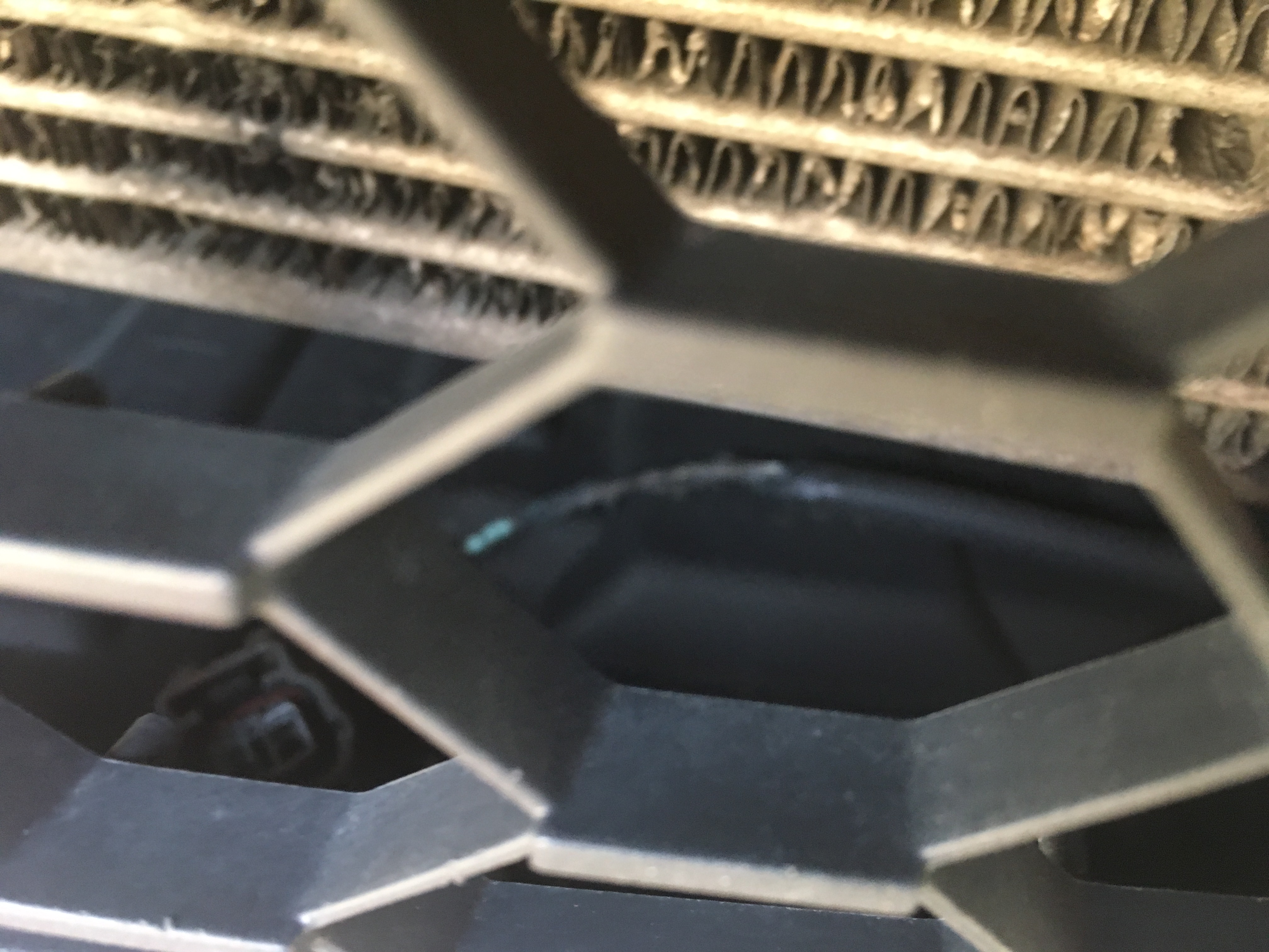

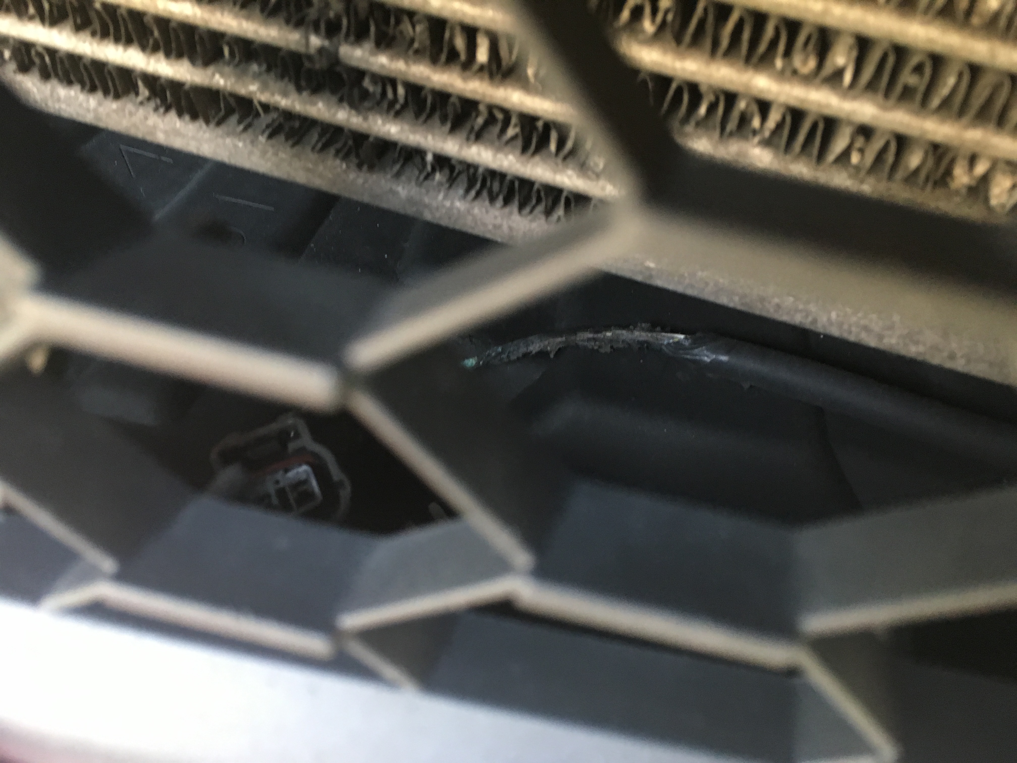

Witam, zauwazylem ostatnio w mojej mazdzie jedna kostke ktora luzno lezy pod mija maska i nie jest do niczego podpieta. Zastanawiam sie od czego ona moze byc, moze ktos z Was zna odpowiedz i moglby mi pomoc ?

Postprzez Gamboa » 13 mar 2017, 16:21
strzelam że od czujnika temperatury :D
pokazuje ci temperature zewnetrzną? albo klakson?

Postprzez Adamgor93 » 13 mar 2017, 18:41
Wlasnie nie pokazuje mi od pewnego czasu temperatury :D chyba juz wszystko wiadomo, bedzie problem zeby ta koske wpiac ? Bo z tego co widzialem jest tam sredni dostep.
Od: 13 mar 2017, 13:54
Posty: 7
Postprzez Krystek07 » 14 mar 2017, 11:20
Powinieneś ją wpiąć jak odkręcisz sobie dolne osłony silnika bo spod maski to chyba ciężki dostęp może być.

Postprzez MazdaLublin » 14 mar 2017, 18:31
A może tylko spadła wtyczka z czujnika bo nie była do końca zapięta tak jak trzeba
a czujnik jest na miejscu – tak po lewej stronie patrząc od przodu w połowie chłodnicy zobacz :)
