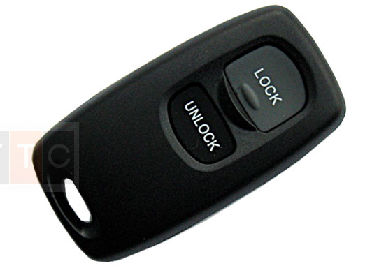

lukaszq, mógłbyś dodać zdjęcie kluczyka? jestem ciekawy jak wygląda przycisk do otwierania klapy :>

Mój pilot to chyba zwykły i nim wcześniej otwierałem zamek klapy. Teraz muszę to robić kluczem

@kropek101 do samej wymiany modułu mogłem otwierać z przycisku na pilocie ze zdjęcia. Wymieniłem moduł i już nie otwiera. Co ciekawe przekręcanie kluczyka w bagażniku otwiera i zamyka wszystkie zamki w drzwiach.
