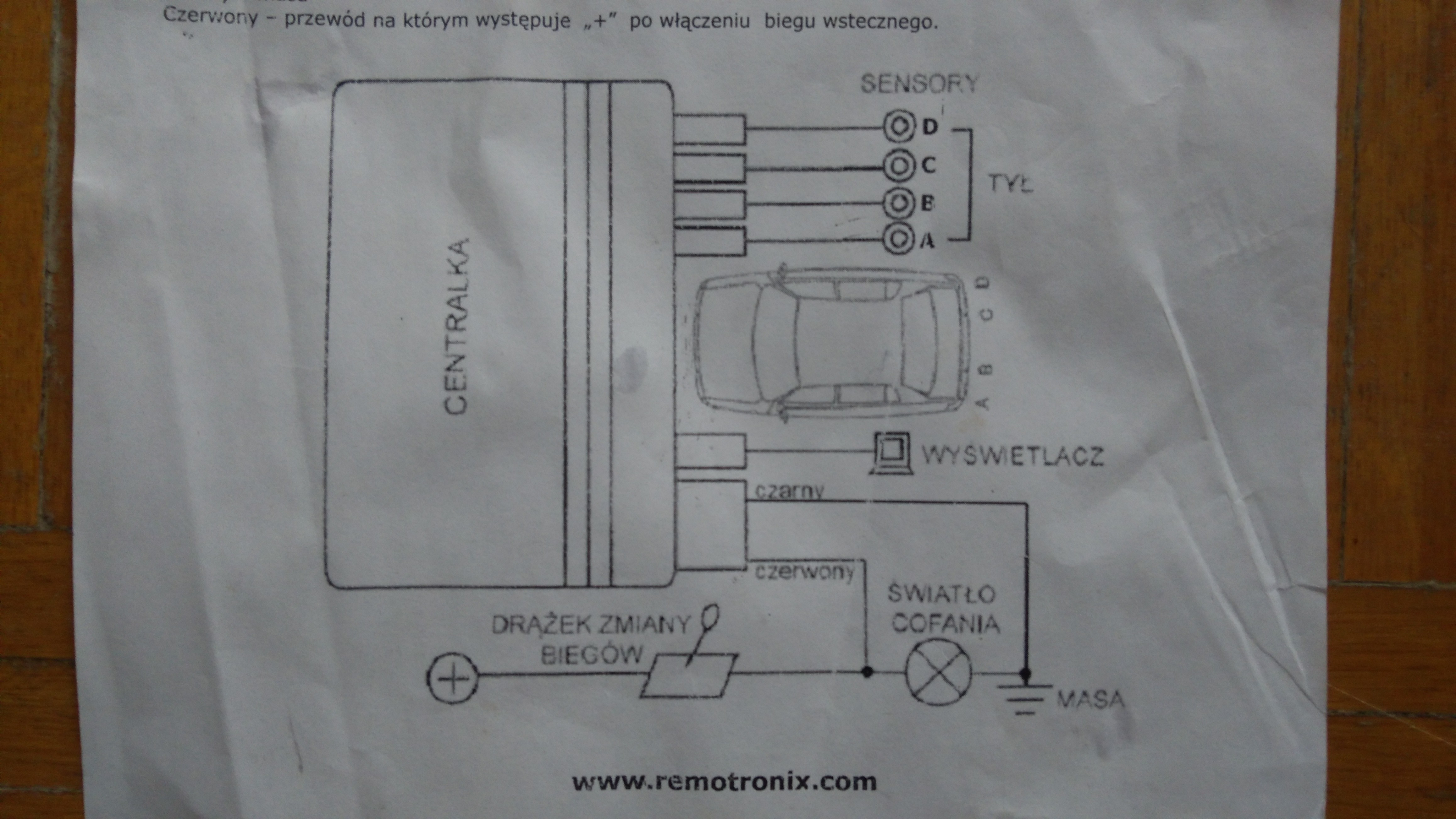

Cześć,
chciałbym podłączyć do Mazdy 3 Sedan r. 2006 system czujników parkowania. Mam problem z podłączeniem kabelka czerwonego i czarnego. Schemat poniżej.
Jak się w ogóle do tego zabrać :) ? I w którym miejscu można podłączyć te kabelki?

Witam.
Czerwony podłączasz do plusa żarówki cofania, czarny do masy.
Pozdrawiam.

Postprzez Gamboa » 3 mar 2017, 16:33
najlepiej podlaczyc przy przewodzie w gumowej otulinie pomiedzy klapa bagaznika a samochodem masz te gume, sciagasz i tam masz te kable :)
