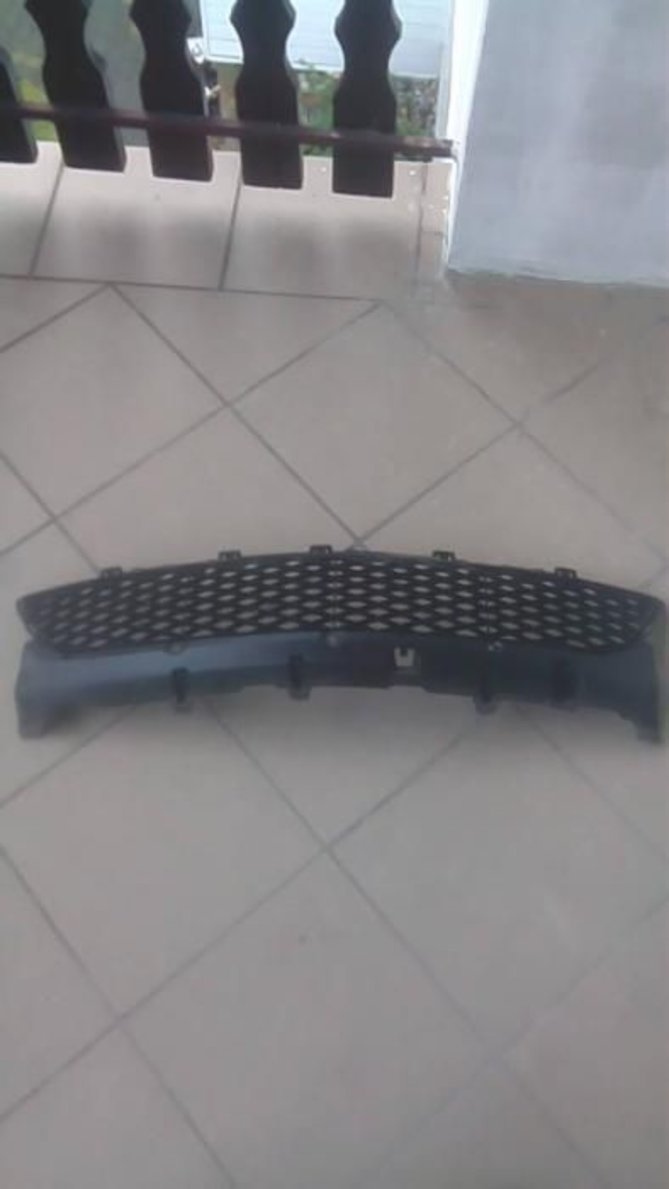

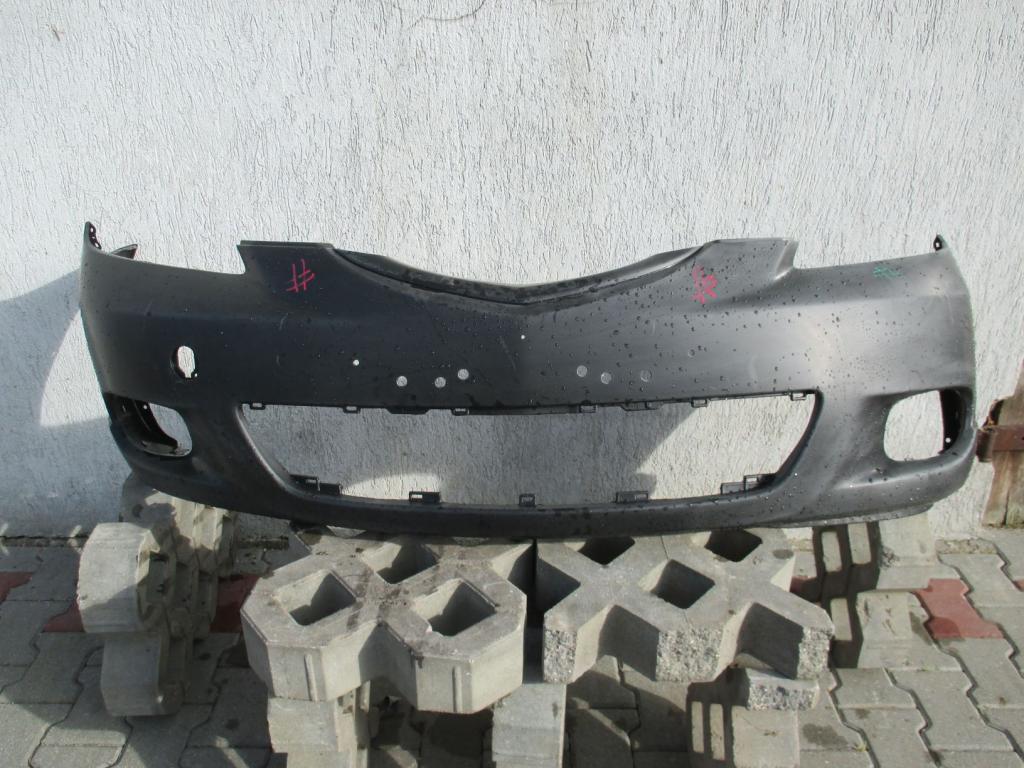

Hej mam do was pytanie bo na szybko potrzebuje odpowiedzi jaka kratka będzie pasowała do tego zderzaka ? Ta będzie ok ?

Mała trochę chyba, porównaj wysokość otworu w zderzaku. Chociaż mogę się mylić.

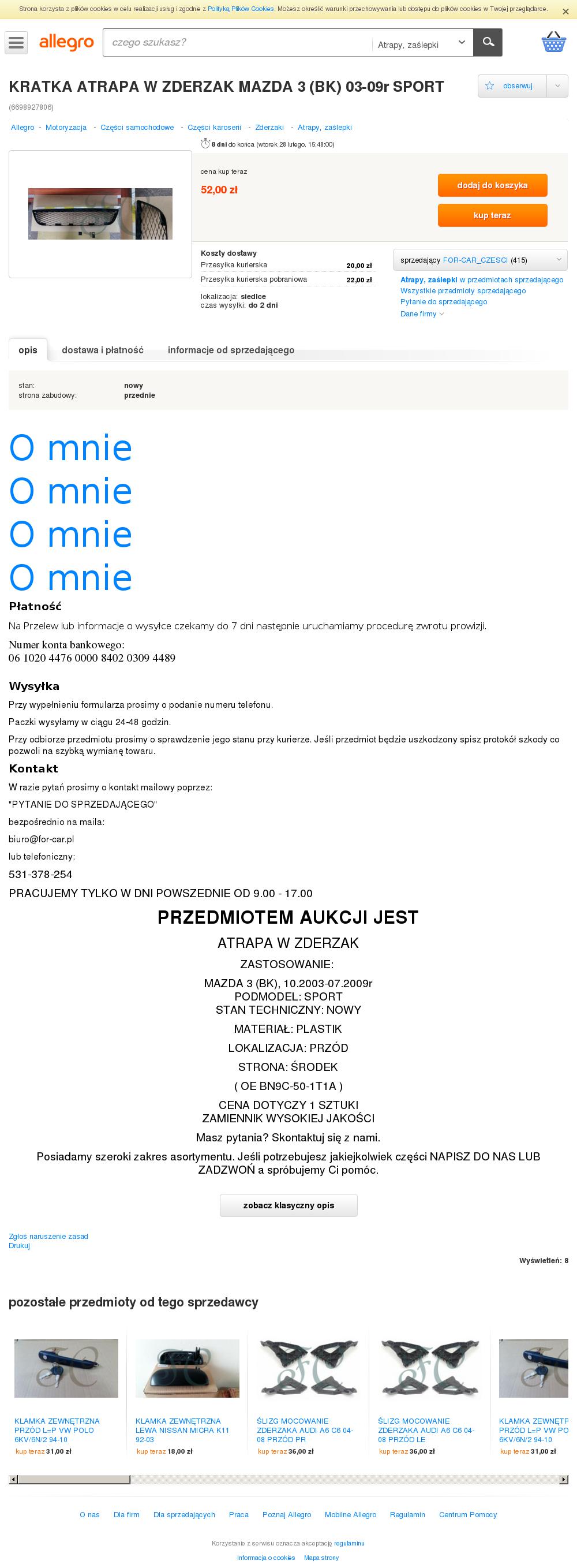

może ten? http://allegro.pl/kratka-atrapa-w-zderz ... 27806.html

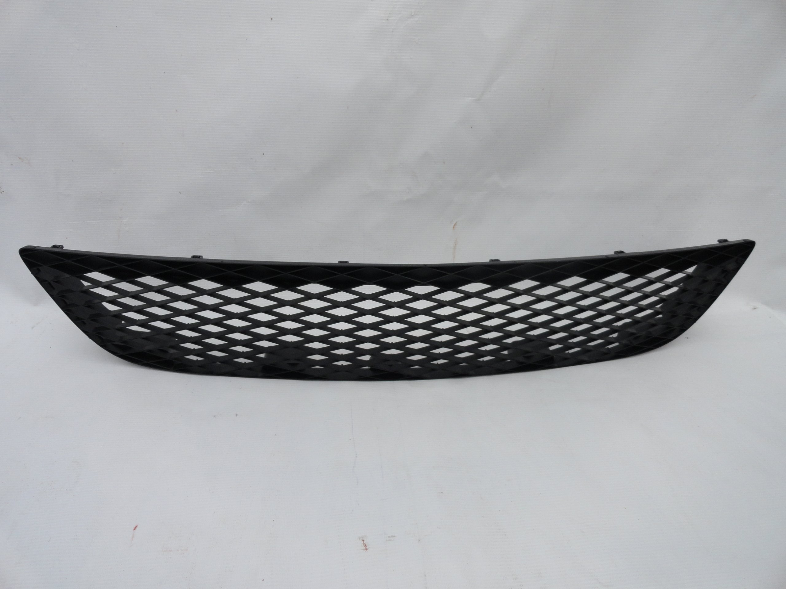

To może taka ?

ta co dałeś jako pierwszą to jest od wersji zwykłej, a to musi być do sporta albo nawet top sport
Dopisano 19 lut 2017, 22:35:
Krystek07 napisał(a):To może taka ?
ten powinien być idealny bo masz na nim na górnej części takie klipsy co wchodzą w zderzak tam tą górna część , rozumiesz ?

O ile się nie mylę to oznaczenie zderzaka od SPORT-a przed liftem to BN8F i z takim symbolem musisz kupić kratę .

MazdaLublin napisał(a):O ile się nie mylę to oznaczenie zderzaka od SPORT-a przed liftem to BN8F i z takim symbolem musisz kupić kratę .
Dokładnie wersja HB :BN8F-50-1T1A
Oraz wersja SEDAN: BN9C-50-1T1A
Ciężko dostępna jest do wersji HB do sedana już szybciej można dostać zamiennik więc jestem zmuszony zamówić oryginał za około 200zł
