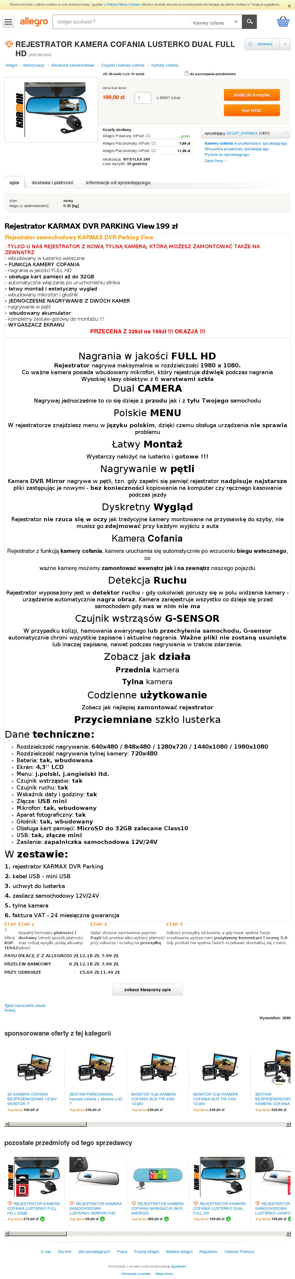

Siemanko słuchajcie jestem nabywcą wydaje mi się że fajnego wideorejestratora.
http://allegro.pl/rejestrator-kamera-co ... YmYzNjM%3D
Wygląda super bajeranckie funkcje no ogólnie podoba mi się jednak jest jedno ale... bardzo chciałbym ukryć jego podłączenie zasilania. W paczce jest ładowarka wpinana do gniazda zapalniczki jednak wtedy nie będzie mi to podobało wizualnie, podobno można jakoś podłączyć zasilanie dyskretnie czy moglibyście mi jakoś pomóc?

Znalazłem ten rejestrator na Allu, cytuje:
(Rejestrator wyposażony jest w detektor ruchu – gdy cokolwiek poruszy się w polu widzenia kamery – urządzenie automatycznie nagra obraz. Kamera zarejestruje wszystko co dzieje się przed samochodem gdy nas w nim nie ma)
Więc nie potrzebuje wiedzy o naszej nieobecności, teoretycznie gdy nie ma ruchu to po jakimś czasie wyłącza się.
Z innej strony w opisie aukcji jest, cytuje:
(Rejestrator z funkcją kamery cofania, kamera uruchamia się automatycznie po wrzuceniu biegu wstecznego)
Czyżby był na tyle inteligentny żeby wyczuć ruch do tyłu (w co wątpię), tylko w opisie niema nic o podłączeniu kamery tylnej, w sensie sygnału cofania.

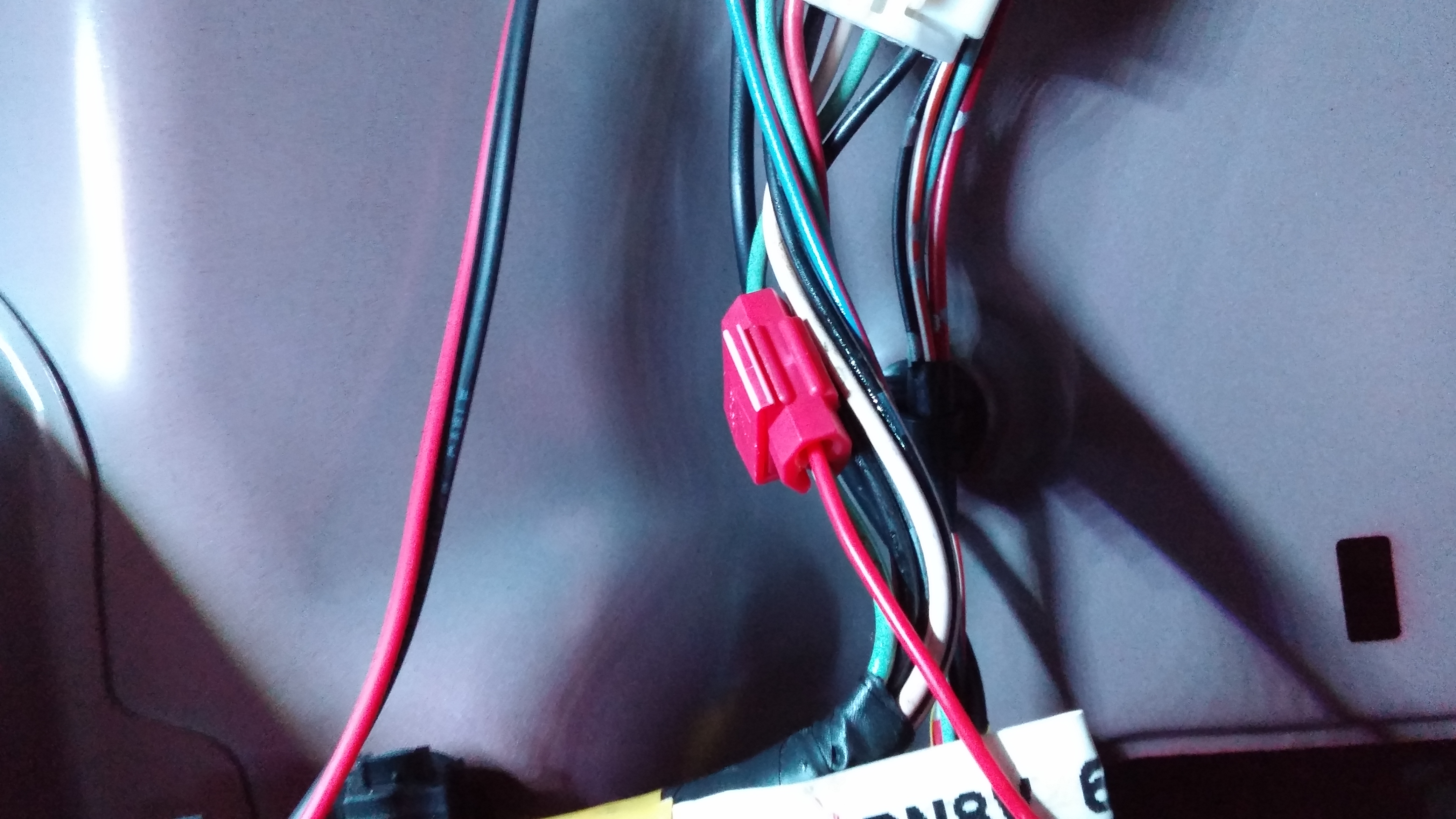

Postprzez radzix27 » 8 lut 2017, 15:53
Hmm ok nie będę się upierał czy był to plus czy minus, sprawdzałem na którym kablu jest napięcie i do niego wpiąłem się przewodem z kamerki. Jak będę przy samochodzie sprawdzę jaki to kolor <spoko>
Sam byłem zdziwiony że tak to działa, bo myślałem, że kamerka będzie włączona cały czas (a więc i diody również) przez co dziwnie by to wyglądało z perspektywy kogoś jadącego za mną.
Pozostaje zadać pytanie do sprzedającego, czy kamera tylna ma dodatkowy przewód sterujący. Jeśli tak – najprawdopodobniej będzie to działać tak jak u mnie, jeśli nie, cóż, wtedy możemy zastanowić się na jakiej zasadzie to działa.
Przewód z kamerki podłączony do zielonego przewodu z kostki:
Podłączenie kamerki tylnej do światła cofania
