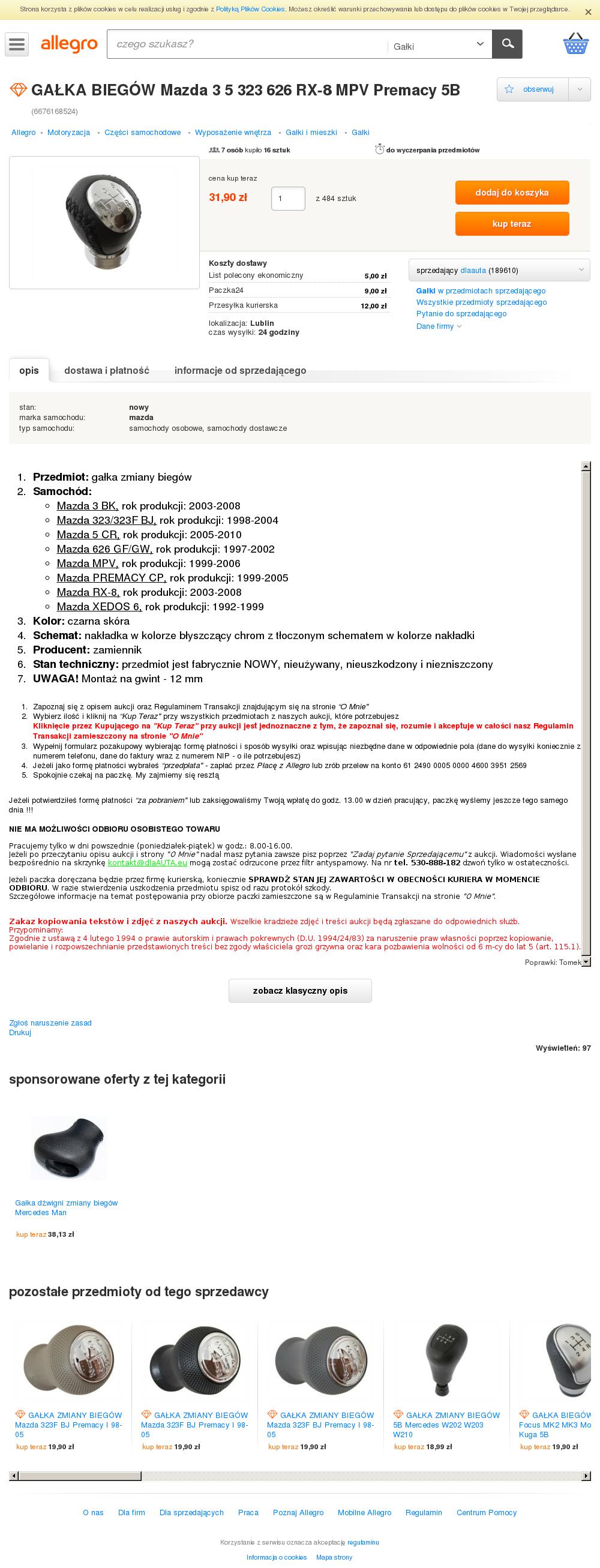

ojciec ostatnio się skarży, że w Mazdzie ten chrom na gałce zaczął się wycierać i ogólnie niezbyt przyjemne to jest teraz w dotyku. No to proste rozwiązanie – wymiana gałki.
Przekopuję allegro, oryginały od 200zł w górę, zamienniki po 30zł, skrzynia 5tka, wszędzie info gwint 12mm . a u ojca w aucie gwint ma 10mm, jak to możliwe? cos jest nie halo? Jakiś pomysł?

Zamienniki za 30 zł dają radę – sam mam jeden u siebie. Co prawda jakość wykonania i waga samego elementu jest niska ale jak na 30 zł to nie ma co narzekać. :)
Dopisano 26 sty 2017, 21:42:
Ja kupowałem stąd i daje rade. Jak mierzyłeś średnicę gwintu to mierzyłeś na starej gałce czy na tym metalowym trzpieniu?
http://allegro.pl/galka-biegow-mazda-3-5-323-626-rx-8-mpv-premacy-5b-i6676168524.html

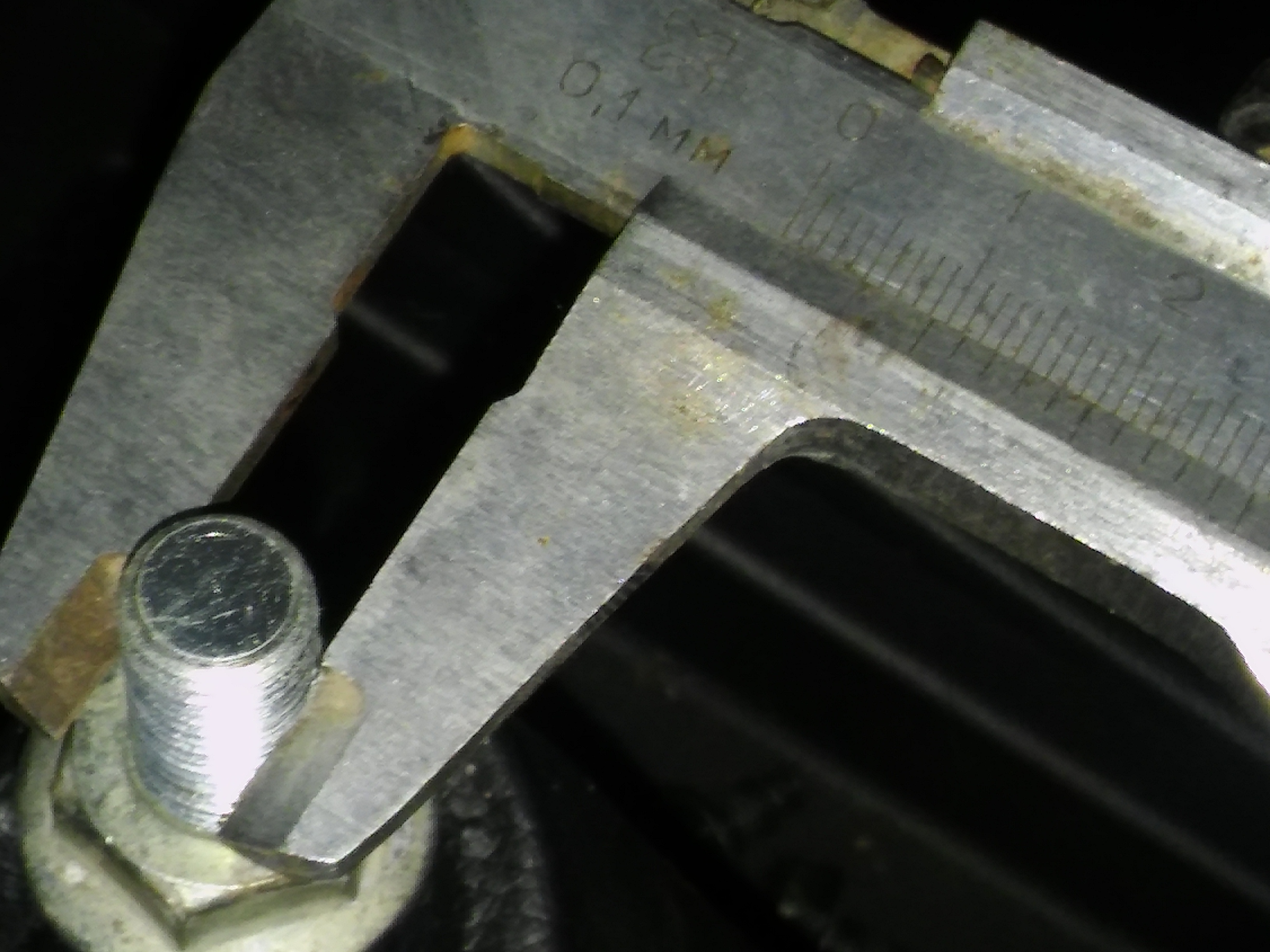

Mierzyłem na trzpieniu, normalnie nakrętka 17 weszła, zmierzone i jest 10mm :/

Postprzez MazdaLublin » 29 sty 2017, 14:44
Zapewne zachęcająca cena tej gałki na aukcji jest przez to ostrzeżenie
"UWAGA! Montaż na gwint – 12 mm"
Może te gałki montuje się na klej do szyb albo inną masę .

a u nas jest M10 1.25

sprawdziłem chyba wszystkie te aukcje z allegro i wszędzie gwint 12mm, w niektórych jeszcze 13mm było, ale 10 nigdzie. pójdę to jeszcze raz przemierzyć, bo aż niemożliwe :/

Postprzez yama » 30 sty 2017, 18:42
jak chcesz zrobić metodą druta
to idziesz do tokarza i robisz przejściówkę z 10 na M13 wklejając tą tulejkę na kleju do połączeń sztywnych i normalnie ją wkręcasz następnie.
