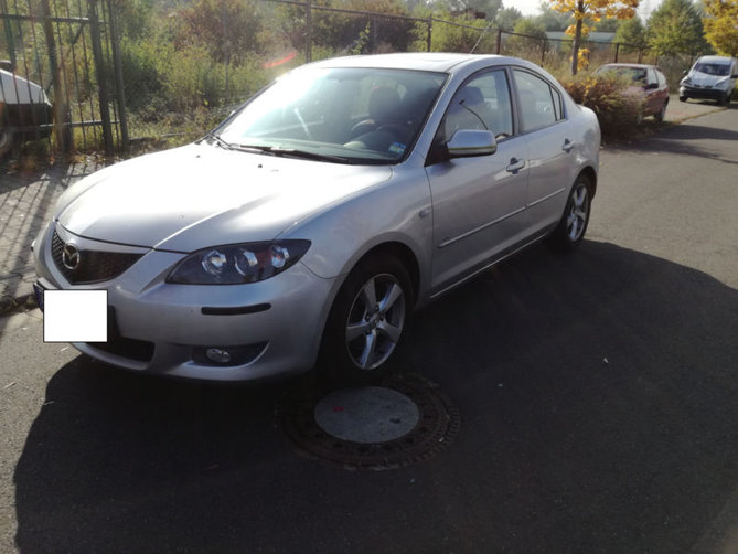

Załączam zdjęcia pojazdu, będę wdzięczy za informacje z czym mam do czynienia.

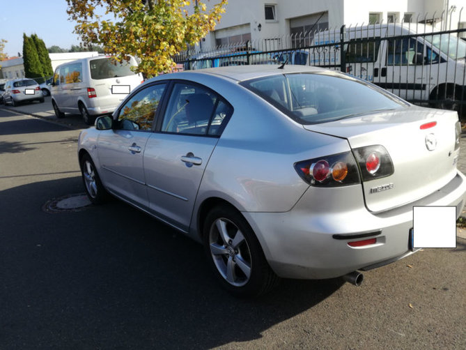

Prezentowana wersja na zdjęciach to zdecydowanie przedlift. Najszybciej odróżnisz po zderzakach przód tył, ale to powinno być dopiero wstępniakiem do selekcji, bo zderzaki można w sedanie szybko przełożyć.

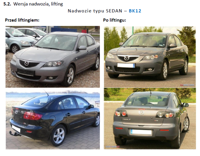

Tutaj foto obrazujące różnice przed/po:
Mówiąc więcej w kwestii egzemplarza z Twoich zdjęć, jest to dokładnie tzw. mały lift, który od przedlifta odróżniają tylne lampy – przyciemniane przezroczyste, z żółtkami w kierunkach. Natomiast polift nie miał tych żółtek
Więcej charakterystycznych różnic to wystarczy jak zerkniesz na grill, czy zegary. Zresztą wszystko masz opisane w poradniku, który podlinkowałeś. Poleciłbym poszukać tam gdzieś link do pdf'a bo w nim zdjęcia nie giną
Wersje 1.6 z reguły łatwo będzie rozróżnić na przedlift/polift, bo rzadko kiedy były odziane w jakieś dodatkowe pakiety stylistyczne (np. GTM).

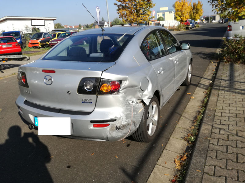

Mam jeszcze ostatnie pytanie do Was przed zakończeniem tego wątku skoro tamten jednak działa, czy opłaca się kupować mazdę która ma stuknięty bok w ten sposób (zdj załączam – znajomy policzył około 2,5 tys za naprawe)? Chodzi mi o korozje czy nie wpakuje sie w minę i mimo że teraz jej nie ma to przez ta usterkę po roku czy dwóch mi się nie pojawi.
Oraz czy ta wersja którą przedstawiłem naprawdę aż tak się różni od po liftingowej w kwestii korozji i poprawek które mazda wykonywała w po liftingowych modelach?

Ruda i tak prędzej czy później dopadnie to auto, niezależnie czy przed czy polift. Mazdy z tamtej dekady są z nią nierozerwalnie związane
A na poważnie, wiele już trójek BK z różnych roczników widziałem i nie ma reguły co do tego jak są "przeżarte" czy nie są. Jak ktoś dbał tak się auto uchowało.
Co do racjonalności takiego zakupu (ten egzemplarz) to sporo zależy od warsztatu w którym będziesz to ewentualnie ogarniał. Jeżeli tak jak piszesz, auto nie jest jeszcze jakoś specjalnie "zajęte" rudzielcem, to można wziąć taką naprawę pod uwagę. Uszkodzenia nie wyglądają na znaczące.
Tych "poprawek od fabryki" to tam zbytnio nie widać gołym okiem. W benzynowym silniku to w zasadzie nic się nie zmieniło tak istotnie. Co do budy, to niby coś wygłuszyli, blachy ponoć miały być lepiej ocynkowane, a jak jest?

Ja bym jej nie brał chyba że cena jest naprawdę dobra. Weź pod uwagę wielowahaczowe zawieszenie które jest w tym aucie. Dostało w tył więc niestety musisz się liczyć że długo to nie pojeździ po naszych dziurach i się rozsypie. Każda kolizja ma wpływ nawet jak nie dostało prosto w koło.
