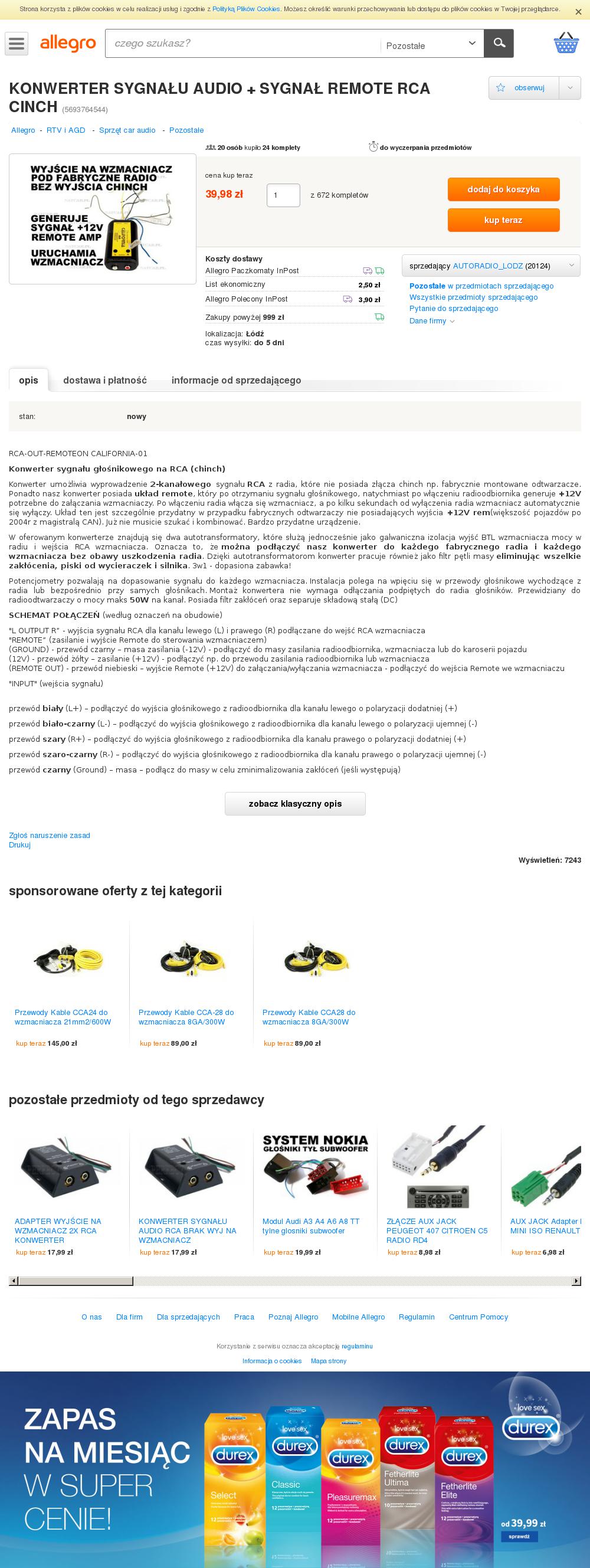

Będziesz potrzebował wyprowadzić kable RCA z radia albo kupić konwerter sygnału. Ja zastosowałem coś takiego:
http://allegro.pl/show_item.php?item=5693764544 ale są też tańsze.
Kup od razu w sklepie elektronicznym kilka szybkozłączek takiego typu:
Nie będziesz musiał rozcinać przewodów.
Tutaj schemat podłączenia –> http://www.mazda3forums.com/352-technic ... -unit.html
Użytkownik polecił podłączenie konwertera pod przednie głośniki, ja podłączyłem pod tylne, żeby mieć lepszą kontrolę.
