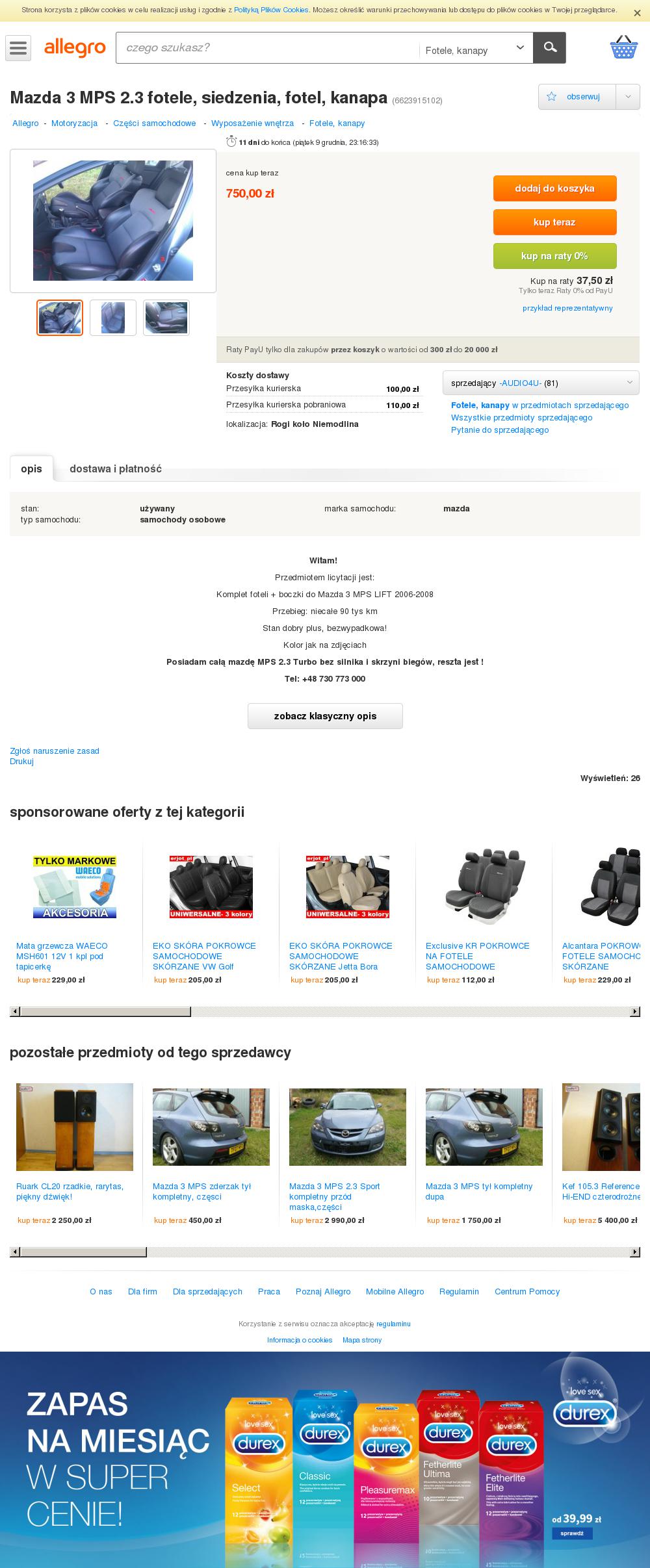

Postprzez ezg_siwy » 28 lis 2016, 07:32
Dziękować. Niestety nie udało się dogadać ze sprzedającym z tej aukcji http://allegro.pl/mazda-3-mps-2-3-fotel ... 15102.html
Chciał spuścić 100 zł, ale sęk w tym, że naprawa fotela u tapicera to koszt najmarniej ok. 250 zł (dzwoniłem do kilku tapicerów).
Nikt się nie chce bawić w robienie łatek, tylko każdy chce wymienić cały bok fotela, także operacja totalnie nieopłacalna, zważywszy na konieczność przekładania obicia na drugi stelaż. Są fotele w lepszym stanie za niewiele większe pieniądze.

Postprzez tomecki » 29 lis 2016, 22:36
W sumie to jakby zszedł na 650, +250 naprawa to daje 900, z przekładką 1000(?) coś koło tego, to nie wychodzi tak źle według mnie...
Ja kupiłem od allegrowicza co lokalizację ma wpisane Łoniów. Ogólnie otwarty na propozycje, za tysiaka wziąłem fotele, boczki i gałkę skrzyni biegów, i w tym już była zawarta przesyłka. Ma teraz też takie jak powyżej.

Postprzez ezg_siwy » 2 gru 2016, 14:15
650+ 250 naprawa + ok. 150 dojazd/wysyłka... Za ok. 1000 plus wysyłka są inne, lepsze i europejskie. Odchodzi babranie z przekładaniem, wożeniem do tapicera, etc. Także to nie jest zbyt wielka okazja.
Jak ktoś może sobie to sam naprawić, to tak, można skorzystać z ciekawej ceny.
