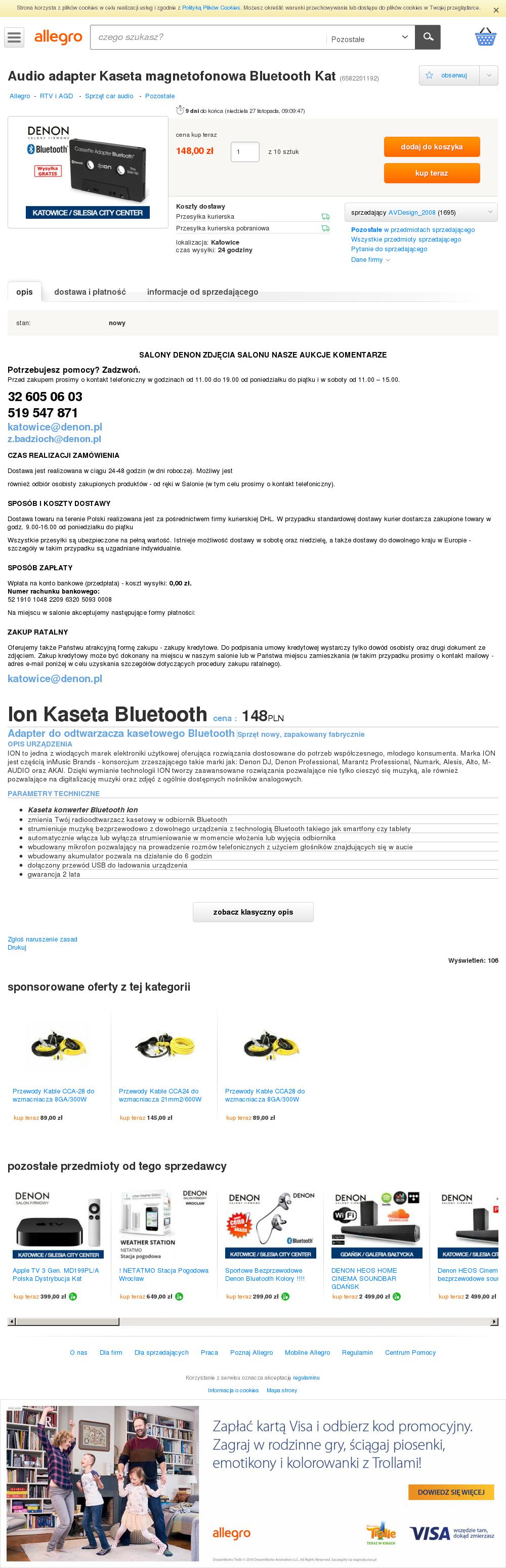

Postprzez bax » 17 lis 2016, 10:43
A ja polecam http://allegro.pl/audio-adapter-kaseta- ... 01192.html
Bez żadnego kombinowania. :P

bax napisał(a):A ja polecam http://allegro.pl/audio-adapter-kaseta- ... 01192.html
tez dobre ale jak ktos ma kasety a ja nie mam sa same pluty tylko .
