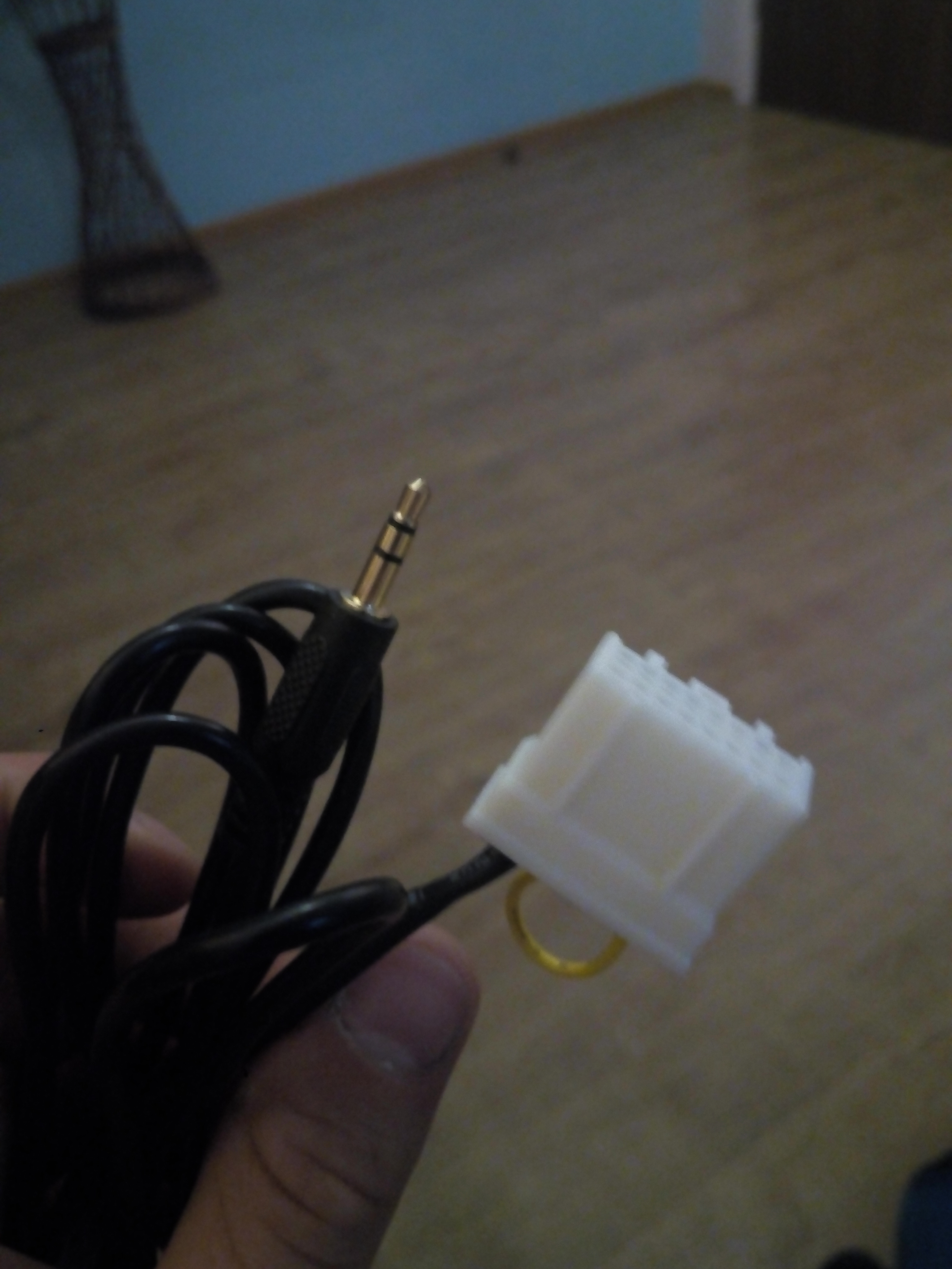

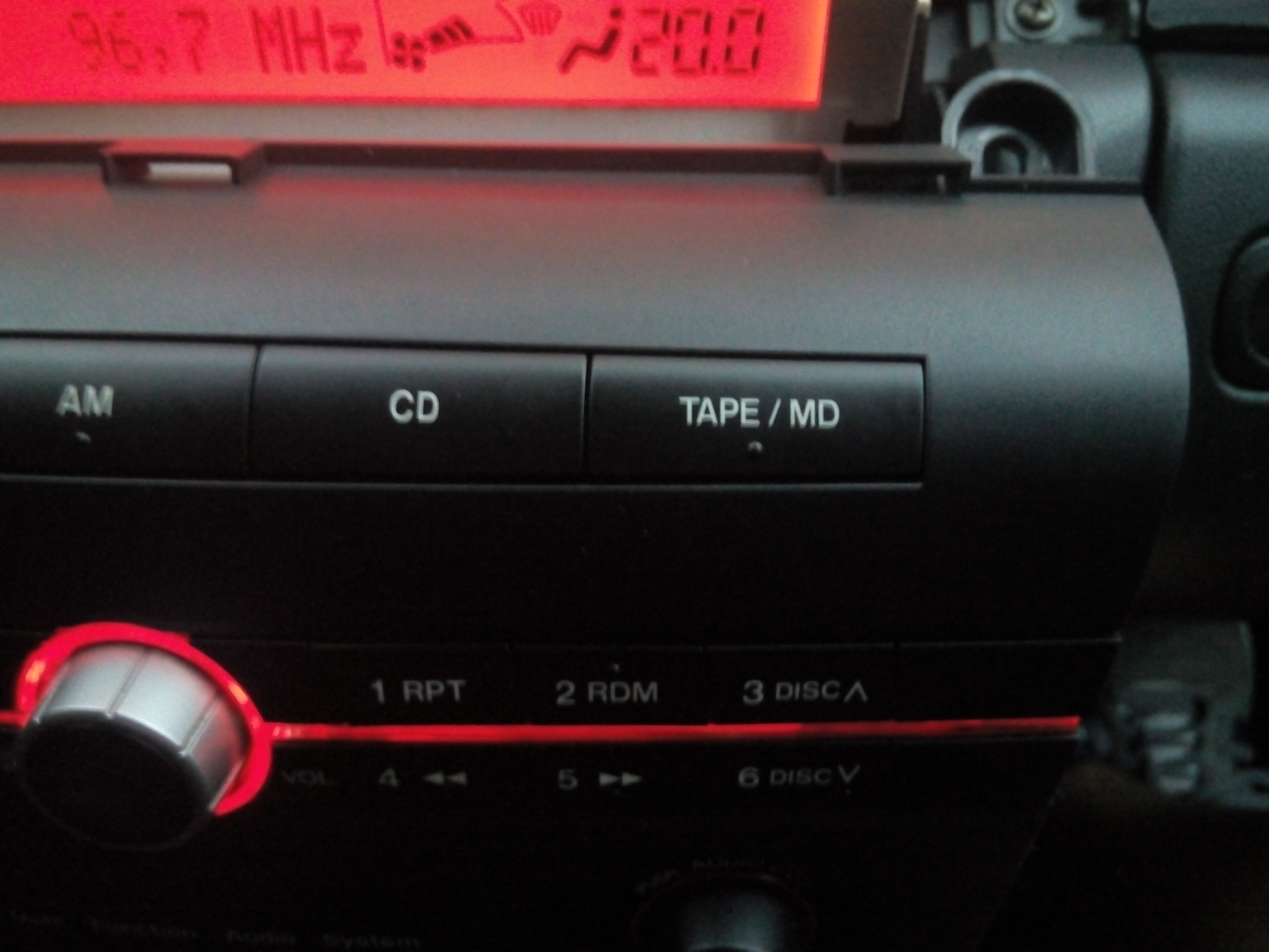

Witam. Ostatnio zakupiłem kabel aux/jack do mojej Mazdy 3 2004r. Dzisiaj udało mi się go podłączyć. Wszystko wyglądało ok ale po wciśnięciu przycisku MD/Tape radio w ogóle nie reaguje (dalej gra FM). Ktoś wie co może stanowić problem?

Moim zdaniem ten kabel nie jest kompatybilny z Twoim rocznikiem. Działa dopiero od wersji 2006, w której na radioodtwarzaczu faktycznie jest przycisk Media zamiast MD/Tape. Sam zastanawiałem się nad kupnem tego przewodu, ale mnie uprzedziłeś i teraz już wiem że nie warto :) Poszukaj kabelka ze sterownikiem. Występuje pod nazwą "zmieniarka mp3" i niestety kosztuje sporo więcej.

Pewnie masz rację kolego bo faktycznie sprzedający coś o tym wspominał. Mimo wszystko spróbowałem. Zmieniarki też widziałem ale wydawały mi sie być drogie. A co do samego kabelka to nie polecam choćby za słabe wykonanie. Dzięki za pomoc :)

Ja mam moją madzie z 2006 kabel działa pod MEDIA. A co do kabla, to racja kolego, wykonanie fatalne. Używałem dosłownie 5razy, resztę czasu leżał i już końcówka jack nie łącz... :| oczywiście trzeba będzie zaprawić jakaś lepszą. Najlepiej byłoby gdyby produkowali miedziane, ale wiadomo – zbyt mało popularne.
