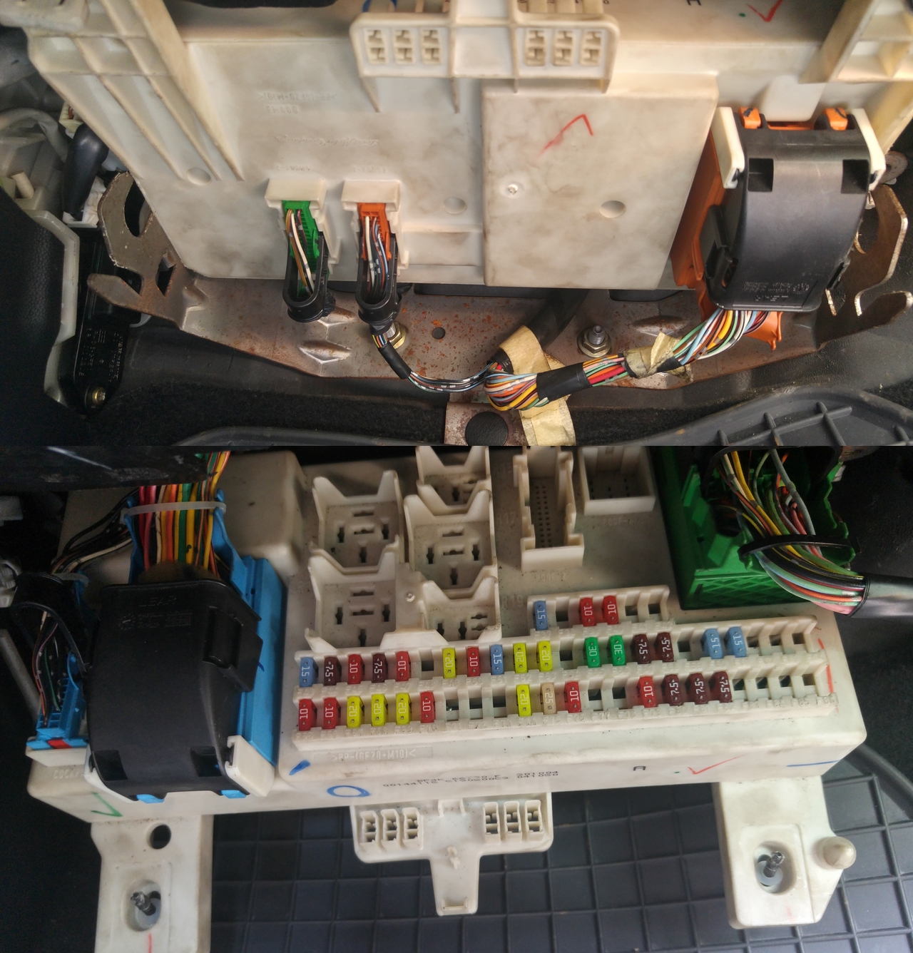

Wczoraj w mojej Mazdzie 3 (2005 Hatchback 1.6 benzyna) zaczęły się dziać elektryczne cuda.
W skrócie:
– nie działa lewy kierunkowskaz (prawy po nocy też nie działał, ale po 10 minutach pracy silnika się "obudził" i pracuje)
– nie działają światła awaryjne
– nie działa tylna wycieraczka
– wyzerował się licznik i zegarek
Samochód jest oczywiście nieużywany. Obejrzał go jednak elektryk i stwierdził, że to najprawdopodobniej moduł GEM, który częściowo nie odpowiada i nie wyświetla numeru seryjnego. Zalecił oddanie samochodu na kilka dni, fizyczne wyjęcie modułu i sprawdzenie go, a potem ewentualną wymianę na część od Mazdy lub Forda (jeśli będzie pasować).
Czytałem na forum podobny wątek dotyczący Mazdy 6 (viewtopic.php?t=89534). Objawy dość zbieżne. Forumowicze sugerowali, że to moduł BCM.
Jak myślicie, co to może być?
Czy jesteście w stanie podpowiedzieć co powinien sprawdzić mechanik (chcę go przypilnować, bo będę u niego pierwszy raz) , gdzie szukać ewentualnych części itd.?
Dzięki za wszelką pomoc.
Pozdrawiam.

Postprzez Gamboa » 9 lip 2016, 14:53
może pod schowkiem pasażera odpieły sie bezpieczniki, tam sie lubią różne cuda dziać :P
szyby ci działają normalnie?

Postprzez ArkanTolbus » 10 lip 2016, 10:08
Tak, chociaż tylne wydają się raz działać, a raz nie. Chyba (nie jestem pewien) nie działają zaraz po włączeniu silnika. Dopiero po chwili.

Postprzez ArkanTolbus » 10 lip 2016, 11:55
Póki co sprawdziłem bezpieczniki odpowiadające za migacze i wycieraczki. Tylko wizualnie, bo nie mam innej możliwości, ale wyjąłem odpowiednie i wydają się być ok.

Postprzez ArkanTolbus » 12 lip 2016, 16:20
Dzięki za rady.
Póki co żadne proste sposoby nie pomogły. Samochód jest u elektryka, który próbuje namierzyć usterkę.
S.
Dopisano 13 lip 2016, 13:43:
Dostałem info od elektryka. Jeden układ scalony na module BCM się odlutował. Jego poprawa pozwoliła na naprawienie migaczy. Nie jest jednak w pełni sprawny, bo czasem siada np. oświetlenie deski rozdzielczej.
Chętnie kupiłbym cały "nowy" moduł, ale problemem są różne jego wersje.
Moja to BP4K66730F.
Orientujecie się czy inne (np. z zakończeniem G lub C, które są na Allegro) będą działały czy Mazda programuje każdy w wyjątkowy sposób i musi być identyczny?
A jeśli musi być identyczny, to czy wystarczy, by był to dowolny moduł BP4K66730F czy musi też pochodzić z identycznego modelu samochodu jak mój?
Z góry dzięki za pomoc.

Postprzez ArkanTolbus » 18 lip 2016, 12:06
Informacyjne – może kiedyś się komuś przyda.
W moim przypadku rzeczywiście problemem był moduł GEM/BCM (ten z bezpiecznikami, który w Mazdzie 3 2005 znajdziecie pod schowkiem po stronie pasażera).
Nowy kosztuje kilka tysięcy, używany kilkaset złotych, ale trzeba znaleźć wersję o takim samym oznaczeniu jak w Waszym samochodzie. Potem programowanie u elektryka i wszystko śmiga.
Pozdrawiam.
