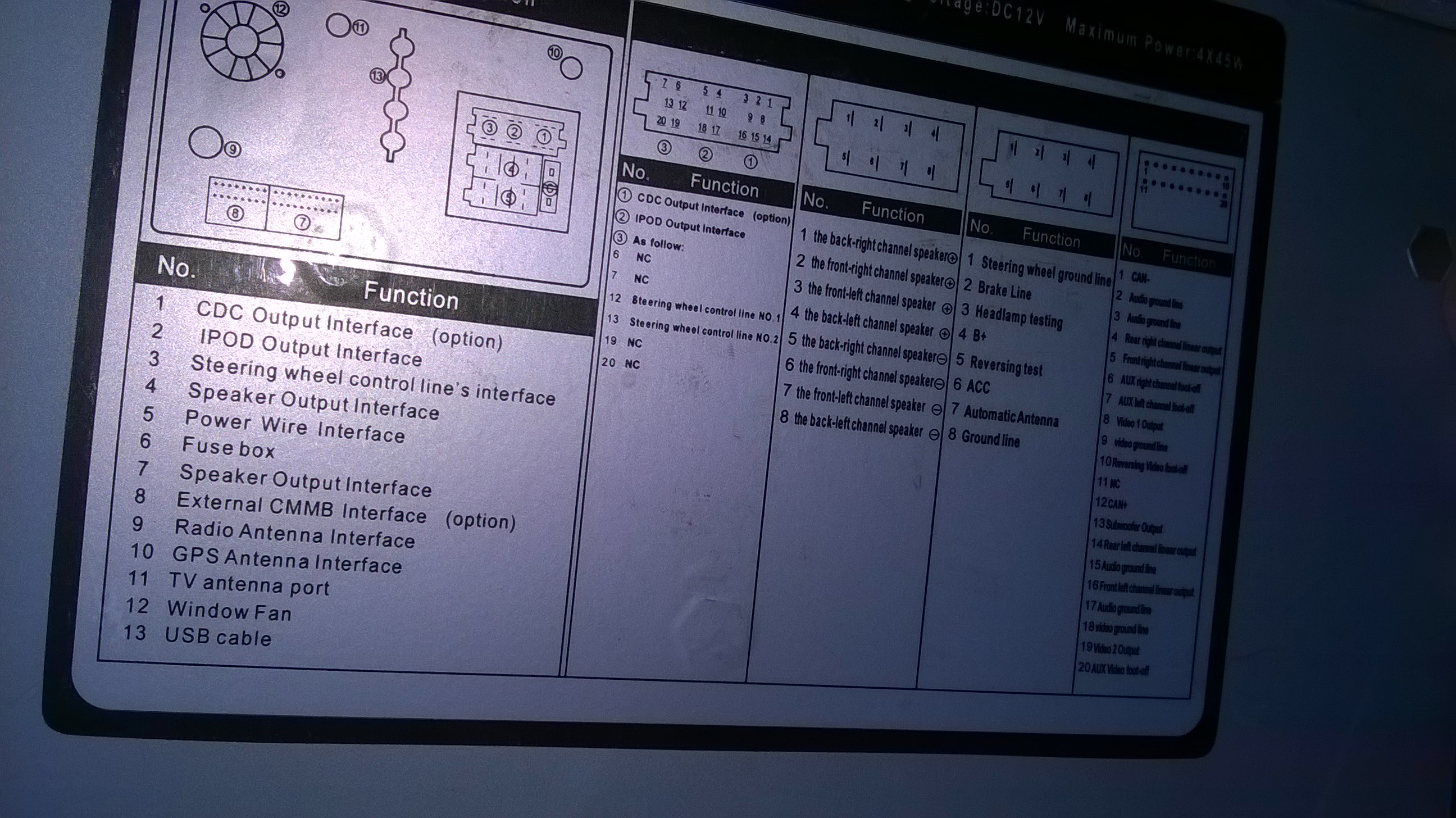

Ostatnio pokusiłem się o wyjęcie radia.
Radio samo w sobie jest straszne, nie działają płyty jak i karty SD.
Mogę tylko przez bluetooth się połączyć i tak puszczać muzykę/rozmawiać.

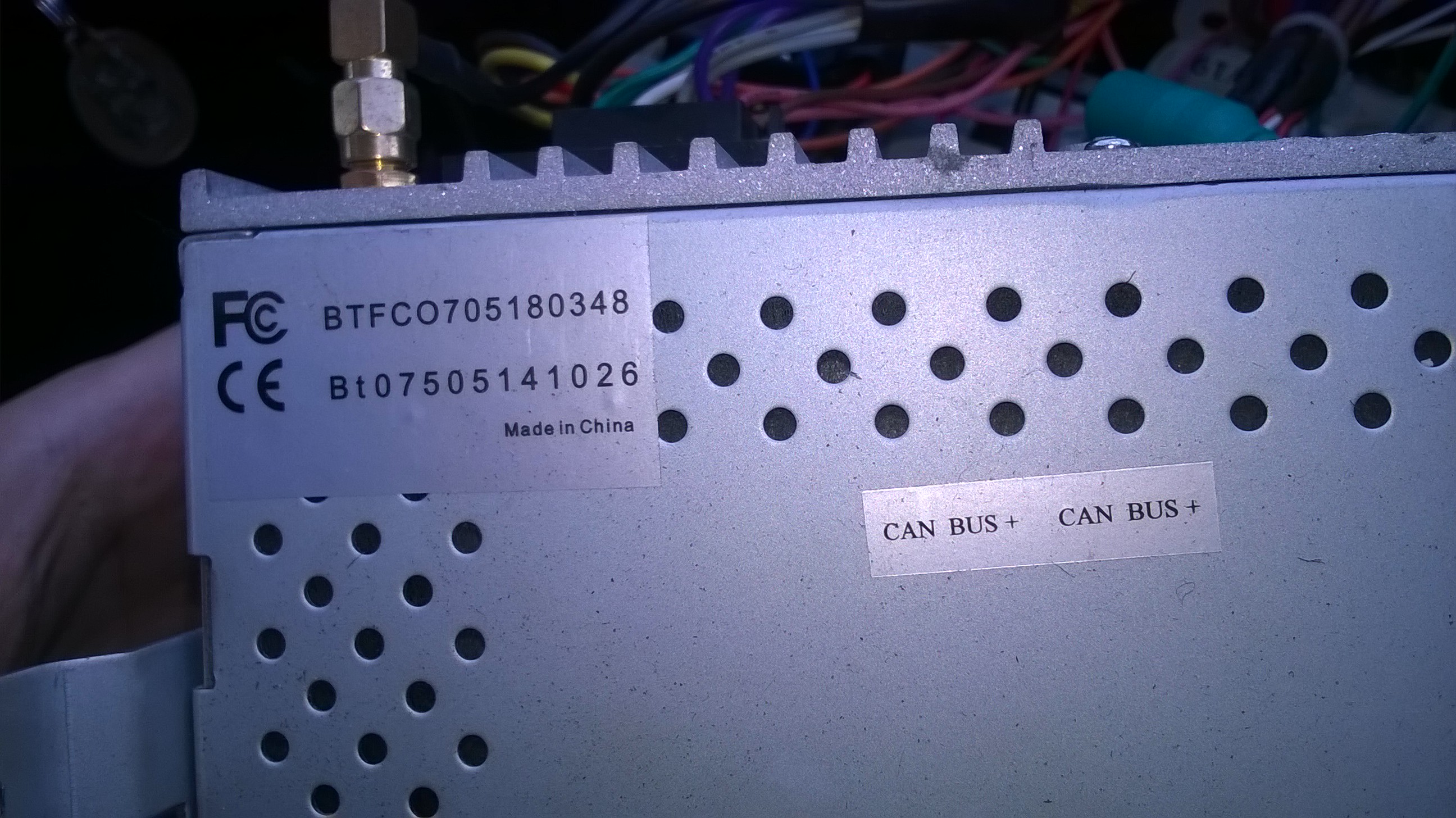

Dobra, rozkręciłem to i co się okazało? Niby wszystkie kable do radia są okej, po dociskałem dla pewności, ale ten mały wyświetlacz jest odłączony. Szukałem miejsca aby go podłączyć ale nie znalazłem nic pasującego. Nawet naklejki z radia nic mi nie dają bo ani producenta ani nic tam nie ma.
Moje pytanie to czy da się jakoś dopiąć ten mały ekranik z zachowaniem tego radia?
Jeśli tak to czy ktoś się orientuje ile ktoś za to weźmie?

Jest taka opcja. Wystarczy te 7 pinów od kostki tego wyświetlacza podłączyć pod kość która idzie do radia.
