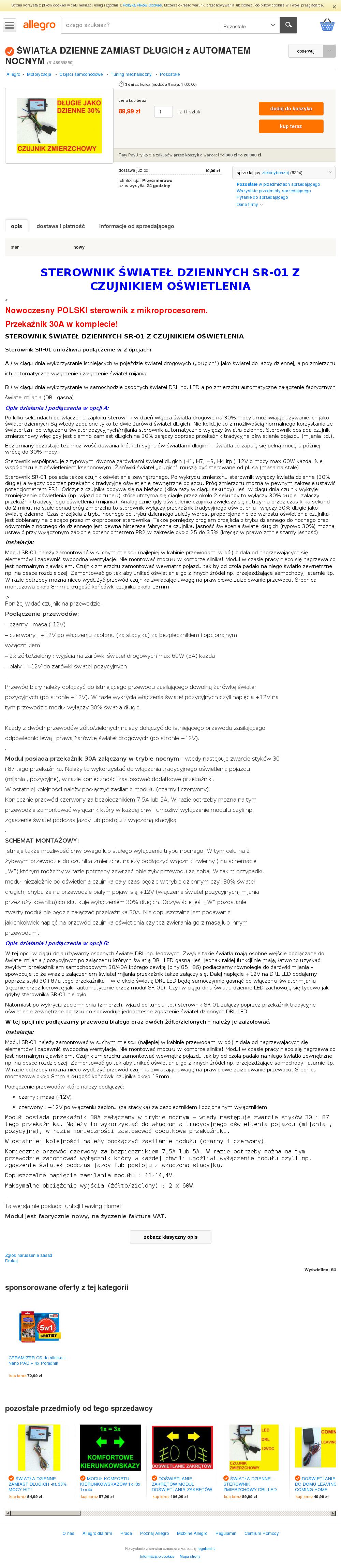

Pierwszy dni jazdy Mazdą mam już za sobą i od pierwszej jazdy strasznie mi brakuje potrójnego mignięcia po lekkim naciśnięciu manetki kierunkowskazu dlatego chcę jak najszybciej przylutować sobie ten moduł do mojej Madzi, tylko jest ich sporo, czy one się czymś różnią? Czy ma ktoś sprawdzonego producenta?
Dodatkowo chciałbym się dowiedzieć czy ma ktoś doświadczenie z modułem, który wykorzystuje np. 30% mocy świateł drogowych. Jak to wygląda w praktyce, czy na ulicy jesteśmy normalnie zauważalni jak przy korzystaniu z świateł mijania? Przyznam, że znalazłem oto taki moduł: http://allegro.pl/swiatla-dzienne-zamia ... 59850.html który bardzo mnie zainteresował bo wsiadam do auta jeżdżę i nie myślę o światłach w ogóle. Jedyny minut, że z światłami mijania nie będą załączały się światła postojowe. Mam nadzieję, że ktoś ma doświadczenie z takimi światłami i napiszę czy warto w ogóle z takiego rozwiązania korzystać. Zastanawia mnie też ten czujnik, bo tak naprawdę mogę wyjechać na miasto nocą gdzie jest dobre oświetlenie drogi i mogą załączyć się te "dzienne".

Raczej nie powinny się załączać, być może jest tak że jak masz włączone mijania to dziennych moduł nie załączy.

Ja montowałem i działa mi to w pełni automatycznie, czyli świeci słońce mam długie 30% i tylko to. A po zmroku włączają mi się mijania automatycznie + postojowe. Wrzucałem schemat na forum, jeśli nie znajdziesz napisz.

Na allegro jest pełno modułów. Znalazłem doświetlanie zakrętów z oświetleniem dzienny i najważniejsza funkcja o którą mi chodzi c/l home taki moduł jest na allegro za 120 zł nie dam linka bo pisze z telefonu, no ale jest zero negatywów no i współpracuje z czujnikiem zmierzchu, co o tym myślicie?
