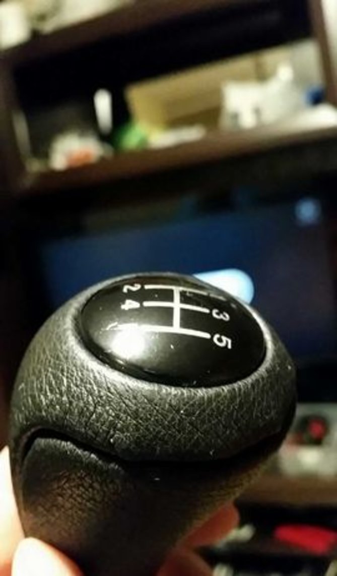

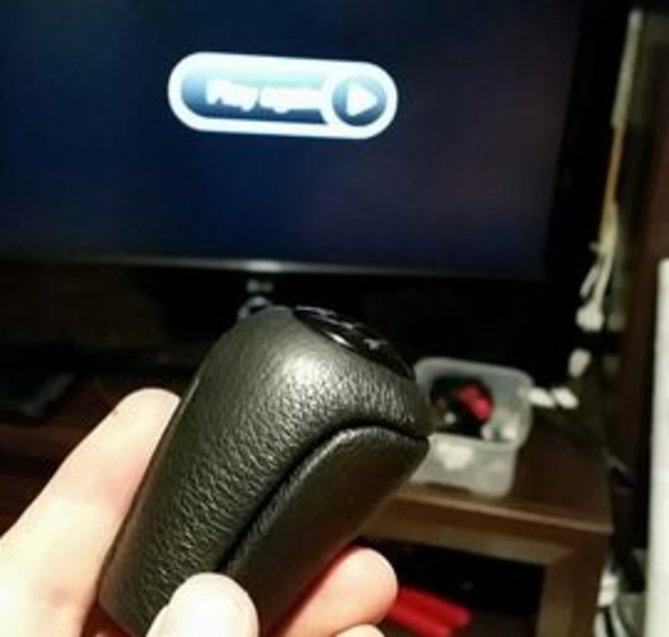

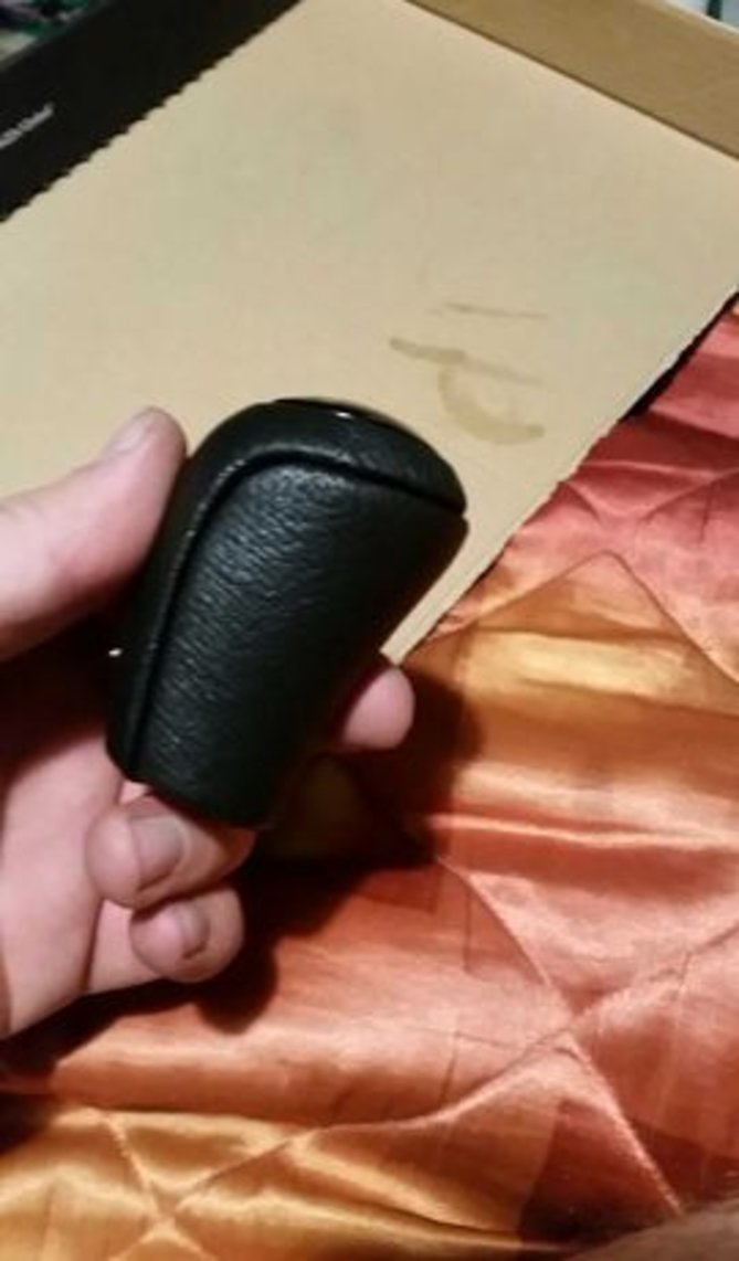

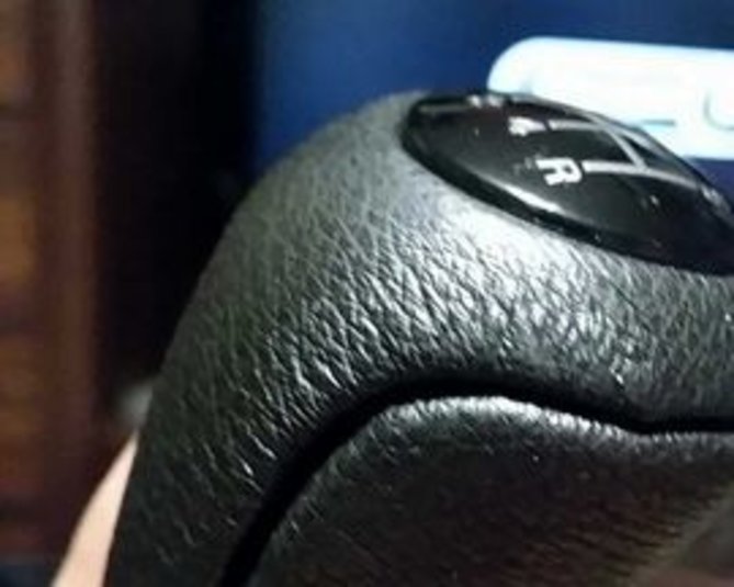

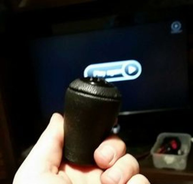

Witam, po zakupie M 3 postanowiłem się zająć denerwującą mnie gałką zmiany biegów. Osoba która użytkowała samochód przez 8 lat zamiast kupić zamiennik bądź dać do renowacji skórę postanowiła to co pozostało zerwać, więc miałem goły plastik. Na znanym portalu aukcyjnym taka gałka jak w Mazda 3 wygląda kosztuje 80-90 zł (!) :|
Jest i do kupienia kawałek skóry do samodzielnej naprawy.. przyjemność zakupu wynosi nie całe 30 zł, ale ta skóra nie podobała mi się ni trochę.
Myślę że każdy ma w domu matkę, żonę czy też siostrę.. a jak to kobiety lubują się w setkach torebek, kurtek.. i mają choć jedną z tych rzeczy której nie noszą nie używają.. a przynajmniej u mnie tak było, dostałem więc kurtkę z prawdziwej naturalnej skóry i wykroiłem z niej łatkę. Nie potrzebny jest jakiś specjalny szablon, ja po prostu przyłożyłem gałkę biegów i z marginesem 5mm obrysowałem na tyle skóry linię i wyciąłem.. potem postąpiłem jak w opisie znalezionym:
1) PO ZDJĘCIU GAŁKI Z DRĄŻKA PODWAŻAMY PŁASKIM WKRĘTAKIEM ROZPISKĘ BIEGÓW
ODKRĘCAMY ŚRUBKĘ, KTÓRA JEST POD NIĄ. GAŁKĘ ROZKŁADAMY NA DWIE CZĘŚCI
TAK ABY NIE POŁAMAĆ ZĄBKA NA JEJ DOLE
2) Z OBU CZĘŚCI ZDEJMUJEMY STARĄ SKÓRĘ. (WARTO PRZECZYŚCIĆ POZOSTAŁOŚCI PO KLEJU)
3) MIEJSCA ZAZNACZONE NA ZDJĘCIU CZERWONYMI KROPKAMI SMARUJEMY KLEJEM (butapren) I DOKŁADAMY DO NIEJ SKÓRKĘ. NAJLEPIEJ ZROBIĆ TO W DWÓCH ETAPACH. NAJPIERW JEDNĄ STRONĘ. JAK PRZESCHNIE NACIĄGAMY SKÓRKĘ I DOKLEJAMY DO RESZTY. NADMIAR SKÓRY ODCINAMY.
4) GÓRNĄ CZĘŚĆ SMARUJEMY CAŁĄ KLEJEM. RÓWNOMIERNIE PRZYKLEJAMY DO NIEJ SKÓRKĘ Z WIERZCHU, A JAK PRZESCHNIE TO OD DOŁU .NADMIAR SKÓRY ODCINAMY
5) ŁĄCZYMY ZE SOBĄ DWA FRAGMENTY GAŁKI. W SKÓRCE WYCINAMY KÓŁKO. PRZYKRĘCAMY ŚRUBKĘ I DOKLEJAMY ROZPISKĘ.
kleimy tylko butaprenem – nie wolno używać kropelki itp.
Ja użyłem jakiś klej do łączenia skóry z różnymi materiałami..szybko schnący.
koszt naprawy wyniósł mnie około 3 zł – zakup kleju.. który już z pół roku nie otwarty czekał na użycie u jakimś godnym majsterkowaniu heh <spoko>
całość zajęła mi około 25 min. Polecam zabawę z regeneracją tego elementu, praca przyjemna, prosta, i dająca wiele radości z efektu końcowego. <jupi>
