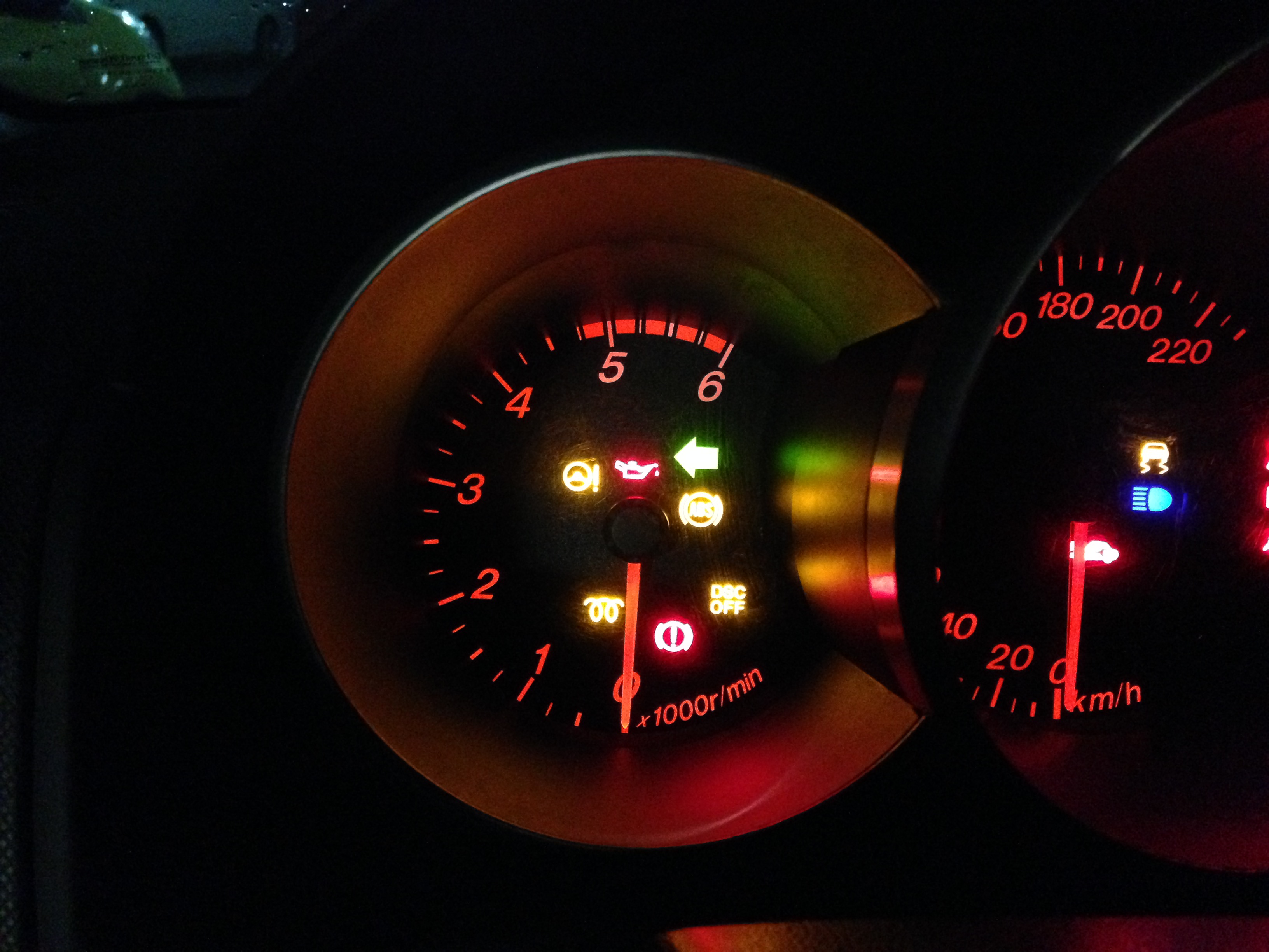

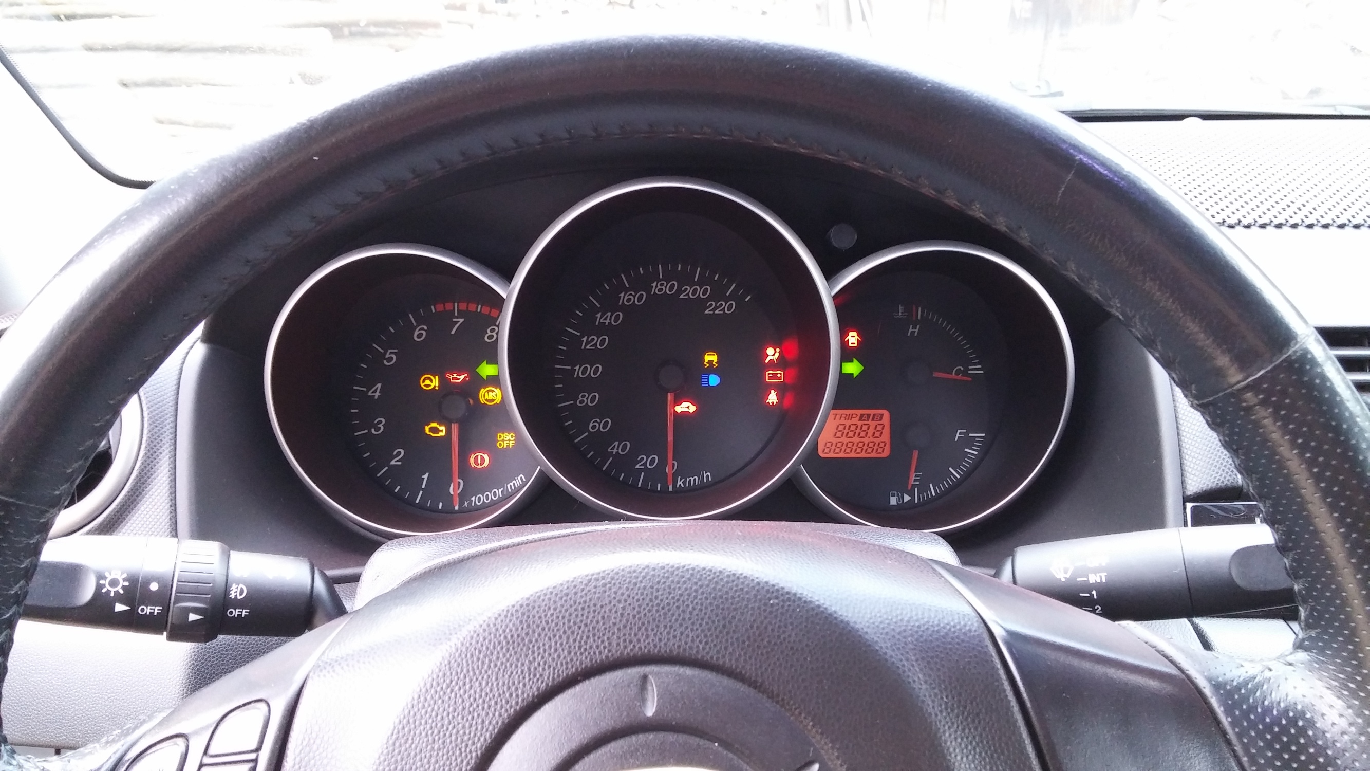

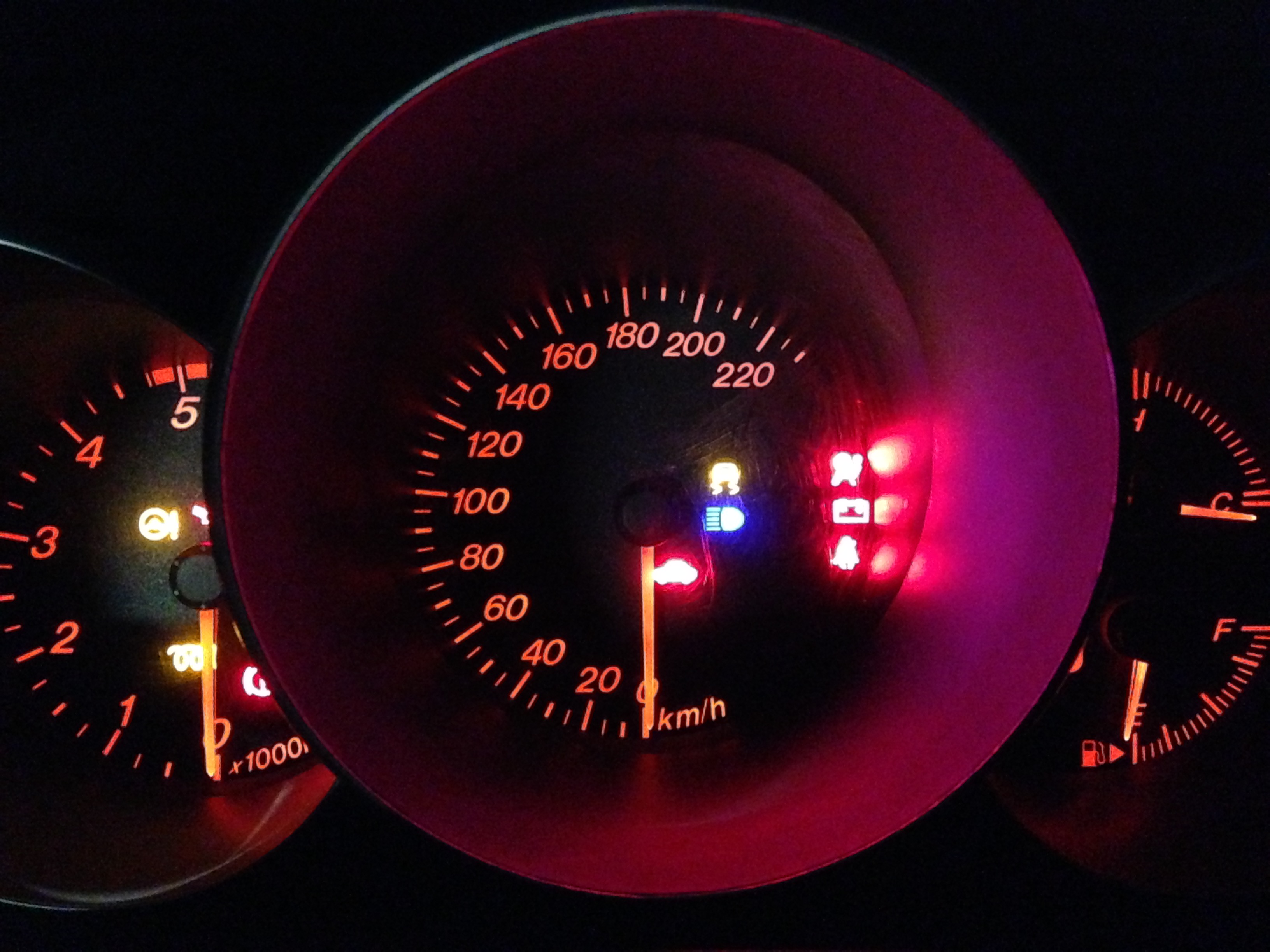

Autko jeździ bardzo fajnie, ale ostatnio natrafiłem na filmik pokazujący jak sprawdzić stan kontrolek w swojej Maździe. Uruchamiając ten tryb nie mogę zlokalizować kontrolki Engine Check. :| Załączam zdjęcia z deski. Ciężko mi dostrzec gdzie ta kontrolka powinna się w ogóle znajdować. Widzę kątem oka tez, że dioda do świateł się nie świeci, ale ta akurat z tego co znalazłem, może nie być aktywna. Ma ktoś pomysł o co może chodzić?

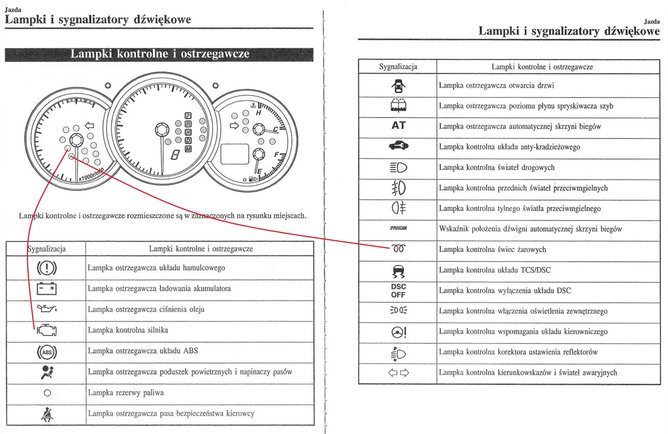

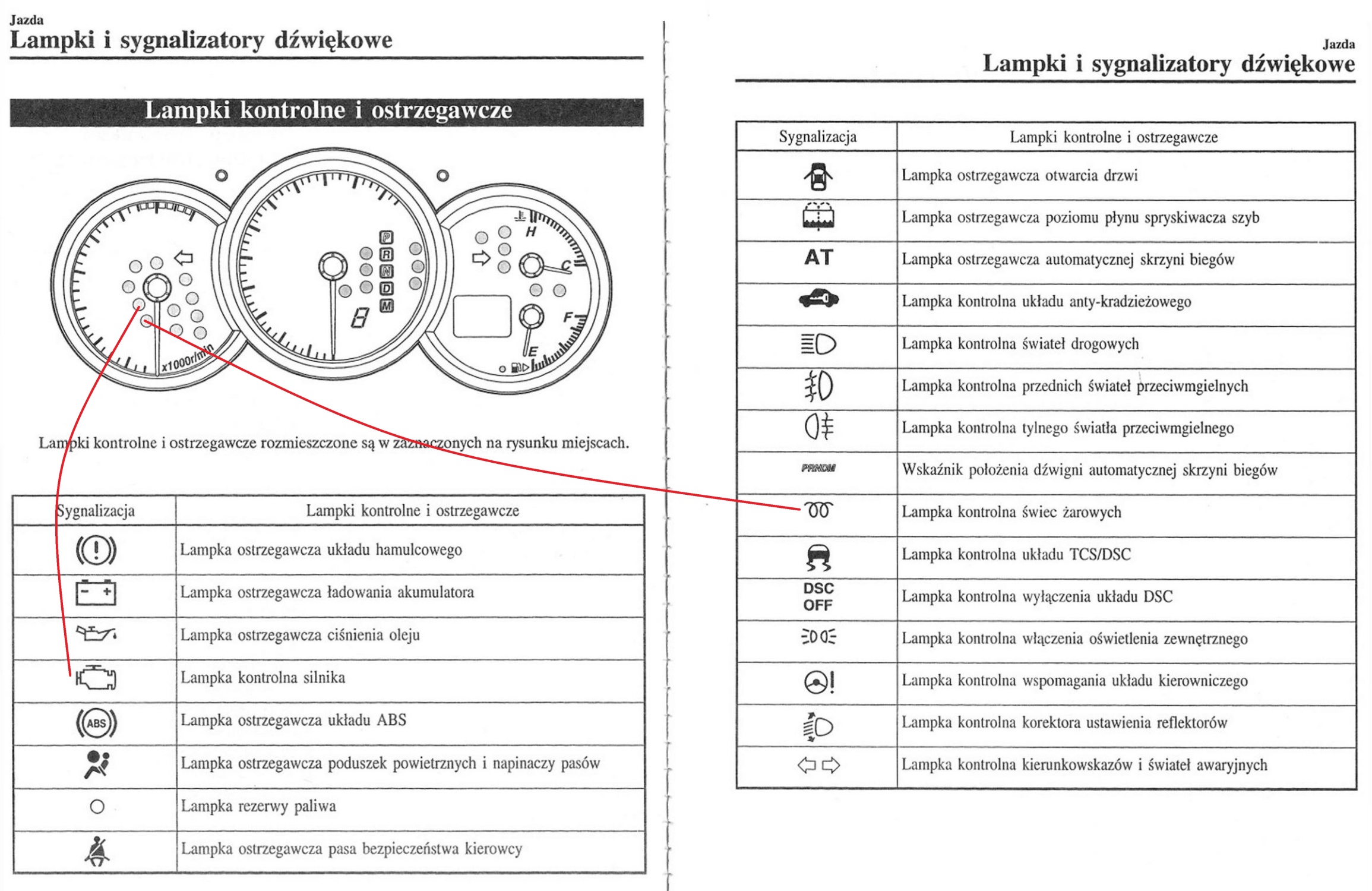

U mnie kontrolki wyglądają tak (silnik Z6 benzyna). Z tego wynika, że kontrola "Check Engine" powinna znajdować się u Ciebie nad kontrolką świec żarowych.
W pierwszej kolejności sprawdź bezpieczniki np. 66 i 82 w kabinie.

W benzynie na miejscu Twoich świec żarowych występuje check :)

No własnie też się nie wyświetla. W sumie jestem bardzo zaskoczony, bo w komputerze zero błędów, auto naprawdę w super stanie technicznym i nie podejrzewam, żeby poprzedni właściciel coś kombinował z odłączaniem diody Engine Check. Sprawdzę w takim razie bezpieczniki jak wrócę do domu. W sumie druga sprawa jest taka, ze np kontrolkę od świateł to widać kątem oka gdzie jest, a Engine Check w ogóle nie mogę zlokalizować miejsca gdzie powinna się świecić. :|

mcrow, wydaje mi się, że kontrolka "Check Engine" powinna być mimo wszystko nad kontrolką świec żarowych :)
Instrukcja obsługi

No ok, dzięki za ten obrazek, jest bardzo pomocny. Niemniej jednak ta kontrolka powinna się świecić podczas sprawdzania stanu kontrolek, przekręcając kluczyk na ACC i trzymając przycisk do resetu licznika i przechodząc do odpowiedniej opcji?

danrok napisał(a):To jedno, ale chodzi mi o to czy powinna się zapalać podczas sprawdzaniu kontrolek (kluczyk na ACC + przycisk resetu licznika)?
Zdjęcie, które zamieściłem w pierwszym poście przedstawia właśnie taką sytuację ;]

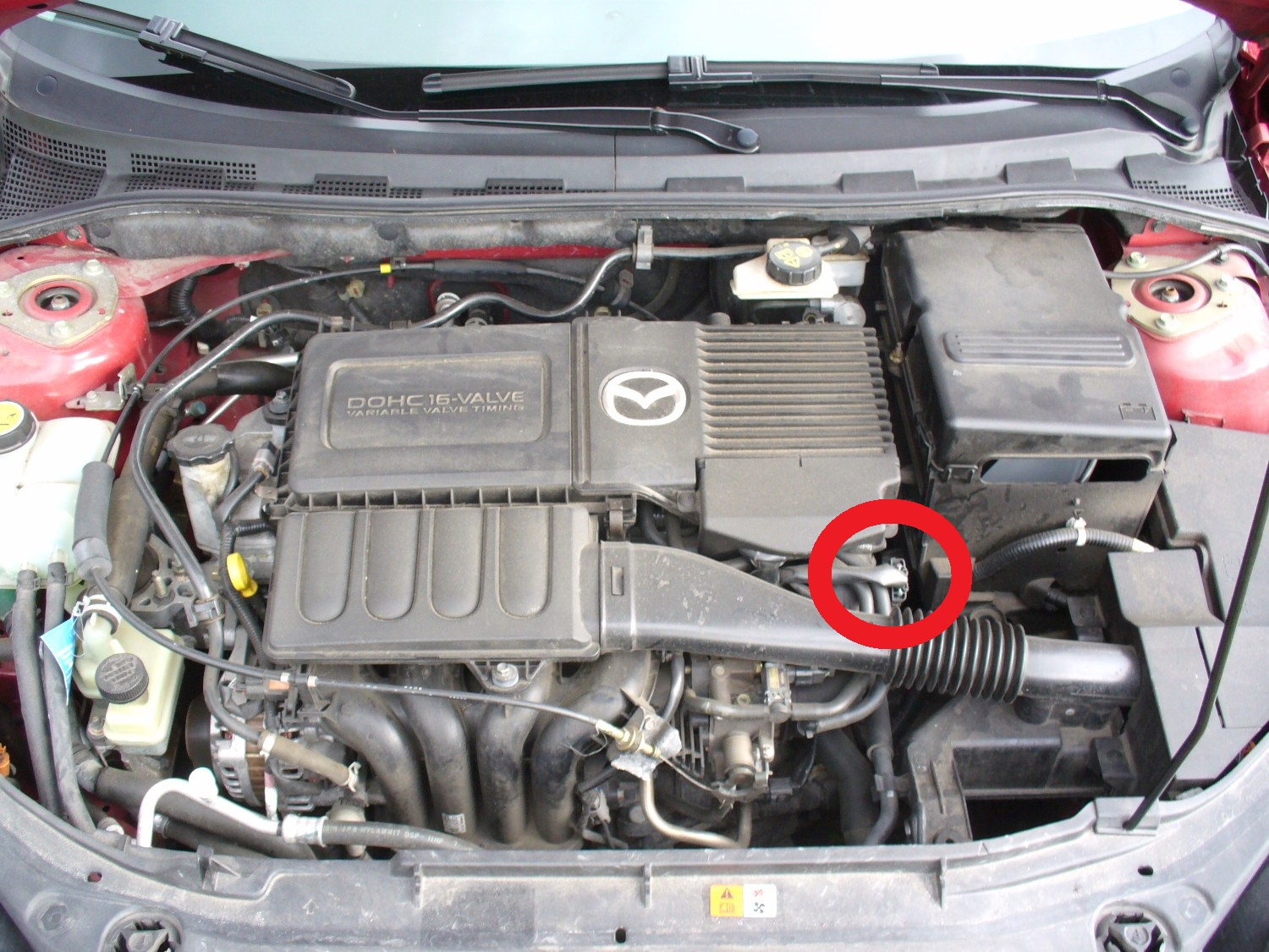

Mógłby ktoś pomóc w lokalizacji przepływomierza w silniku Z6? Chciałbym sprawdzić, czy u mnie komputer czyta i zapisuje błędy, ale nie wiem, którą wtyczkę odpiąć.
Czy na tych schematach widać gdzieś przepływomierz? –> http://www.thaimazda3.com/svmanual/esic ... 13W05.html

Postprzez radzix27 » 21 paź 2015, 14:27
EDIT// W benzynie 2.0 jest podobnie, jednak w 1.6 wygląda to inaczej. Wtyczkę zaznaczyłem na załączniku <spoko>
