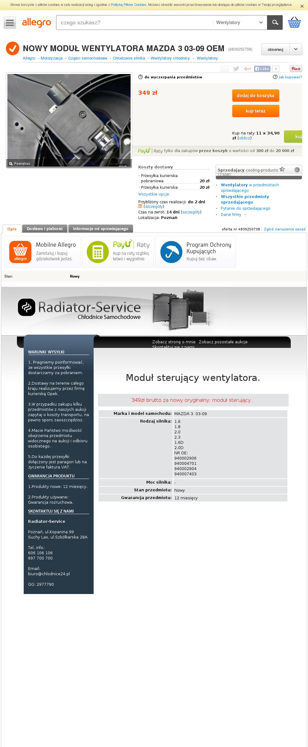

1. walnięty czujnik temp przy chłodnicy, ewentualnie czujnik na wężu i dlatego załącza się awaryjne chłodzenie pomimo tego iż chłodnica zimna.
2. FAP, podczas niedokończonego procesu wypalania FAP wentylator może się załączać nawet i przy minusowych temperaturach i po wyjęciu kluczyka, ma to związek z faktem iż musi on schłodzi komorę silnika. Usuniesz FAP, problem zniknie, zachciało się się diesla to poczytaj o FAPie i jak działa oraz kiedy, miłej lektury :)
http://www.mazdaspeed.pl/forum/viewtopic.php?f=114&t=138687
moduł czy też czujnik , zwał jak zwał
http://allegro.pl/nowy-modul-wentylator ... 50738.html
