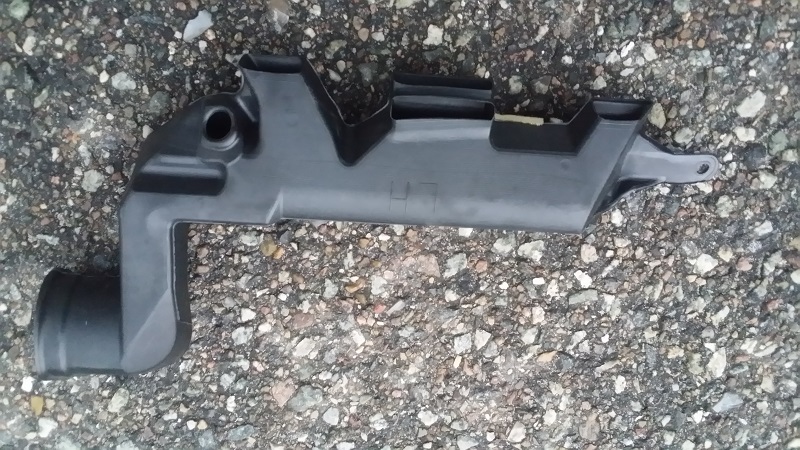

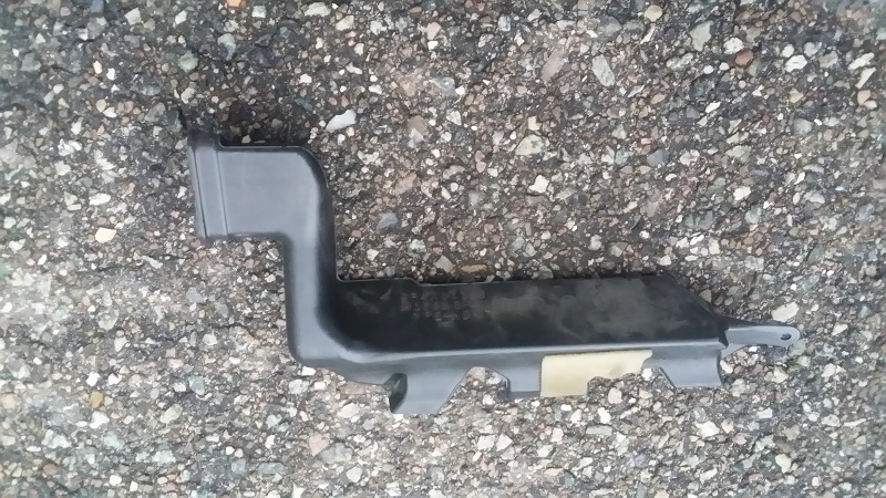

Witam , ostatnio wypadła mi obudowa filtra , wystawała pod kierownicą , może ktoś wie z was skąd i jak ją z powrotem zamontować. Pozdrawiam

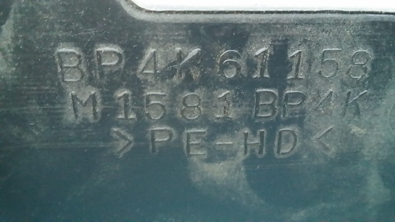

Numer z obudowy

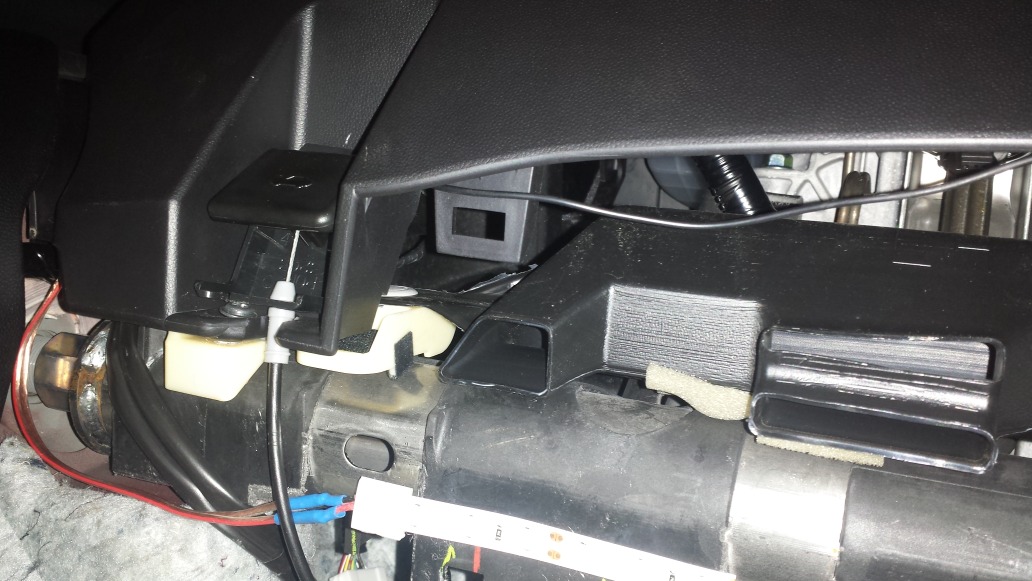

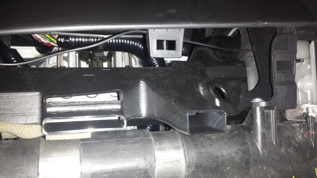

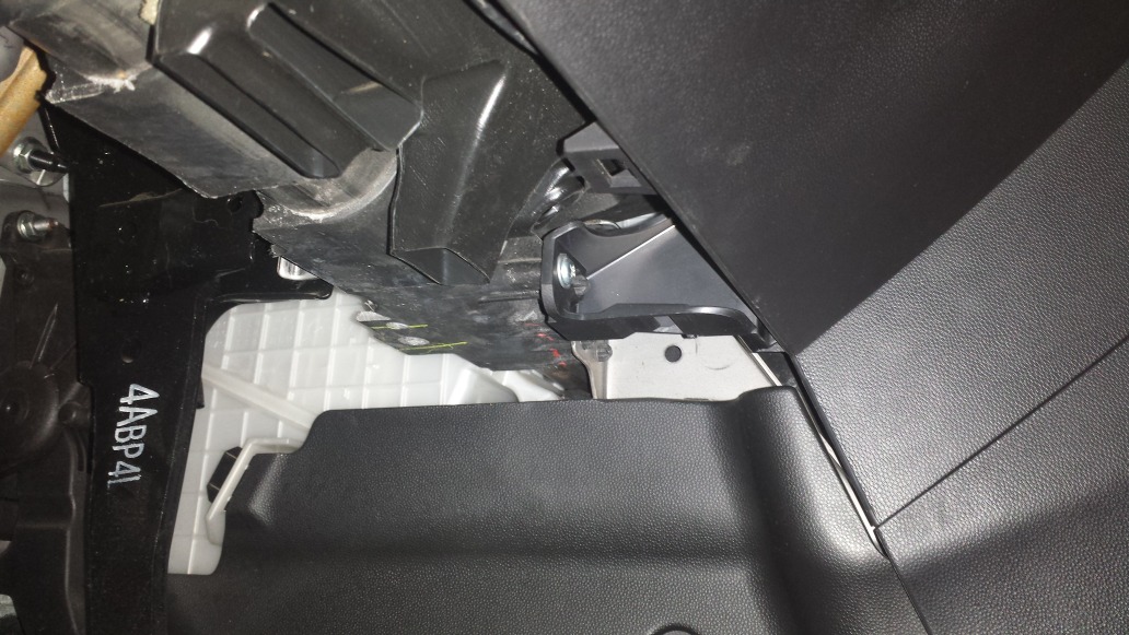

Nie wiem w czym problem, przecież sam sobie odpowiedziałeś na pytanie... wypadła spod kierownicy. To jest kanał powietrzny od nawiewów (grzanie/chłodzenie). Kładziesz się pod kierownica i wciskasz. Łapiesz na fabryczny kołek (ten szary na zdjęciu) po lewej stronie kierownicy ( zaraz przy dźwigni otwierania maski) ew. na trytki. Następnie zastanawiasz się czemu poprzedni właściciel dopierał się w te okolice bo co jak co, ale to się samo nie stało.
PS: Nie wiem czy Ci się uda bez wyciągania plastikowej obudowy spod kierownicy. Zdejmuje sie ją poprzez odkręcenie śrubki pod dźwignią otwierania maski i wyszarpuje. Po prawej stronie kierownicy nie pamiętam czy coś ją trzyma poza zatrzaskami.

Wszystko jasne , odczepiłem od góry plastik i podłączyłem kanał , powód okazał się banalny , wypadł mi bolec który trzyma końcówkę. Pozdrawiam
