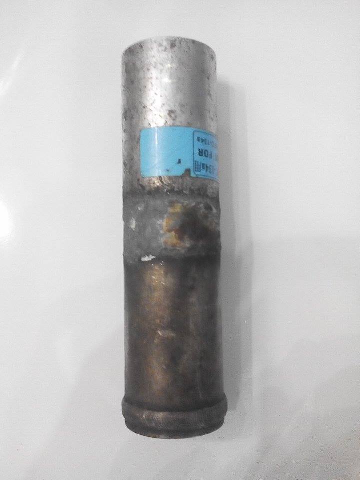

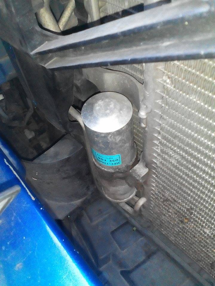

Jako, że spotkałem się z nie małym problemem przy doborze osuszacza klimatyzacji podaję poniżej jego wymiary, które są w rzeczywistości inne niż w wielu katalogach (np. IC) – sprawdzone na kilku trójkach.
Wymiary fabrycznego osuszacza to 172x45x45mm.*
*dotyczy silnika 2.0 LF
źródło: http://e-katalog.intercars.com.pl/#/pro ... zacji.html
Przy okazji zdjęcia starego, fabrycznego jeszcze osuszacza:
