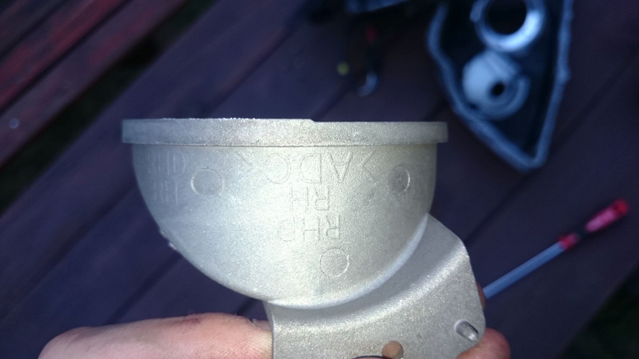

Jako że znam już odpowiedź na powyższe pytanie, podzielę się z Wami, może komuś się przyda.
Niestety przeróbka nie jest bardzo trywialna, ale jak najbardziej wykonalna.
Zamieściłem zdjęcie przesłony RHD, aby zacząć proces przerobienia, należy mieć przesłonę z wersji kontynentalnej , czyli zamiast rowka który wygląda tak –\_, trzeba mieć odwrotny czyli _/– wszelkie przeróbki w stylu doklejanie kawałka metalu, piłowanie to zwykłe druciarstwo któremu mówię stanowcze nie – trzeba mieć porządną przesłonę i już – ja miałem ze starej lampy.
Lampę należy rozkleić – ja zrobiłem to nie przy użyciu piekarnika a przy użyciu opalarki – wstępnie podgrzałem całą lampę dookoła, potem delikatnie zacząłem odginać plastyk od strony wewnętrznej i podgrzewając odciągałem w stronę zewnętrznej strony – nie ma co się spieszyć ani zbyt mocno odginać – trzeba zrobić to na spokojnie ale bez przesady bo zbyt mocny podgrzaniem można stopić plastyk reflektora.
Oczywiście, przed rozpoczęciem tej procedury należy wyjąć wszystkie żarówki i żarnik.
Po rozklejeniu lampy, warto odczekać chwilkę żeby klej się zastygł. Następnie należy odkręcić odbłyśnik od mocowania soczewki – pod żadnym pozorem nie odkręcajcie soczewki, gdyż rozregulujecie w ten sposób reflektor i zamiast świecić na drogę, będzie świecić w niebo – odbłyśnik jest przymocowany 3 śrubami, przesłona jest przykręcona jedną śrubą do odbłyśnika. Odkręcamy przesłonę i wyciągamy ją z pomiędzy odbłyśnika i soczewki. W międzyczasie, warto np. sprężonym powietrzem psiknąć na soczewkę i odbłyśnik, żeby usunąć zalegający tam kurz. Następnie wsadzamy nową przesłonę i przykręcamy ją do odbłyśnika, potem przykręcamy odbłyśnik. Przed przystąpieniem do klejenia, warto jeszcze raz zerknąć, czy nigdzie nie ma żadnego paprocha. Potem podgrzewamy dookoła klej na obu częściach lampa i zaczynamy odwrotnie niż poprzednio, czyli od strony zewnętrznej lampy, potem podgrzewamy dociskając lampę w stronę części wewnętrznej. Gdy dojdziemy do końca, warto przez chwilę potrzymać lampę ściśniętą w dłoniach, do momentu aż klej ostygnie i stwardnieje. No i to było by na tyle :–)
