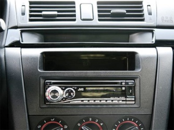

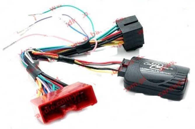

Ze względu na możliwości podłączenia standardowego radia samochodowego zakupiłem elementy umożliwiające zamontowanie klasyczne radio samochodowe (ramka pod radio 1DIN; MAZDA CTSMZ004 STALK ADAPTER(sterownie przyciskami z kierownicy); Kabel SONY do interfejsu STALK ADAPTER Connects (przejściówka ze złącza radia Mazdy na złącze ISO).
Niestety przejściówka nie posiada możliwości podłączenia wyświetlacza komputera pokładowego.

Przypuszczam, że można by rozdzielić oryginalny wtyk i podłączyć nowy interfejs ISO i jednocześnie zasilić i przyłączyć dotychczasową płytę główną seryjnego radioodbiornika z Mazdy która posiada wtyk z zasilaniem i informacjami do wyświetlacza komputera pokładowego.
Jak sądzicie czy to może zadziałać?

Nie było prościej kupić np. radia za 200zł z zmieniarką lub mp3 do tego zimbities wykonuje moduły AUX IN za 70zł i masz co trzeba.
W twoim przypadku to malo co ci da podłączenie tego wyświetlacza, masz manualną klimę na dodatek radio 1DIN więc wyświetlacz co najwyżej pokaże ci godzinę, spalanie pod warunkiem że dorobisz sobie gdzieś przyciski którymi będziesz zmieniał to wskazanie i ustawisz zegarek, no i potrzebujesz jeszcze ukryć tak czy inaczej ori radio które odczytuje dane z ECU aby było co wyświetlić na wyświetlaczu gra nie warta świeczki.
Na koniec trzeba było się zapoznać z tematem o stacji multimedialnej tam masz wszystko wytłumaczone co i jak jeśli zmieniasz radio na nie fabryczne. Oraz odblokowanie komp. pokładowego.
