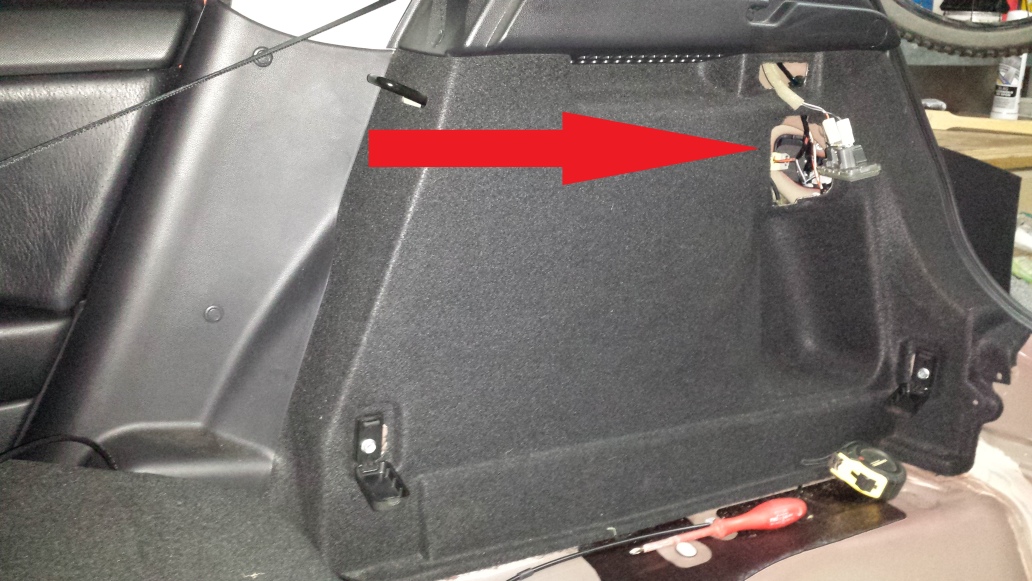

Witam ostatnio zauważyłem że tylna prawa lampa trochę lata , chcę ją dokręcić ale nie wiem jak się do niej dostać. Poradzicie coś ? trzeba boczki w bagażniku zdjąć czy jak ?

Klapka jest w boczku, mała taka, kwadratowa trochę. Rękę da rade włożyć i dokręcić. 14-tka chyba nasadka.

Zaślepka o której pisze iwon44 jest pokazana na zdjęciu ponizej:
W (FAQ)fotorelacji np. montażu haka, znajdziesz pośrednio zdjęcia lampy :)
PS: Do lewej lampy dobieramy się przez zaślepkę w lewym boczku za którym znajduje się podnośnik.
