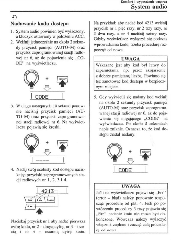

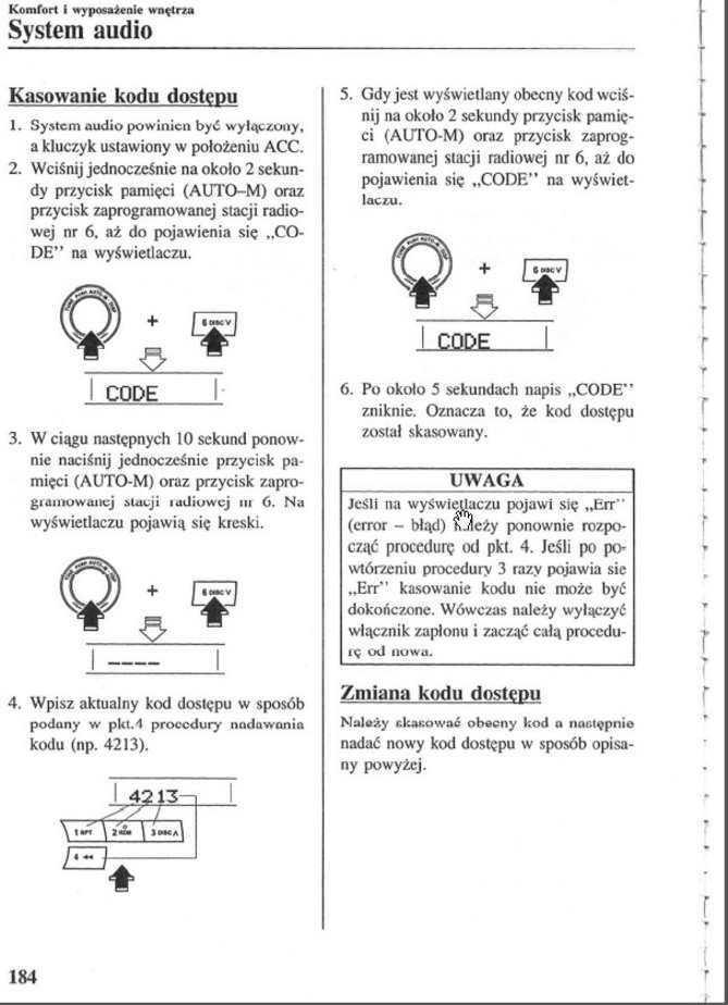

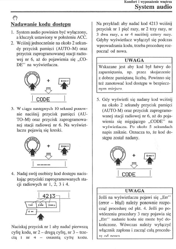

Postprzez Michu_M6 » 14 maja 2015, 08:57
w mojej M6 tak....jest o tym napisane w instrukcji nawet z tego co pamiętam... ale Ty masz M3 więc pewnie jest jakaś różnica.... poszukaj instrukcji do swojej M3 i tma powinno być opisane...
Dopisano 14 maja 2015, 10:28:
Wchodzisz np tu:
viewtopic.php?f=114&t=119642&start=20
pobierasz instrukcję i widzisz na stronie 183 i 184 takie oto info..... (z instrukcji M3 BK)
