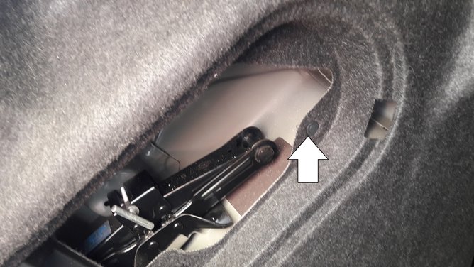

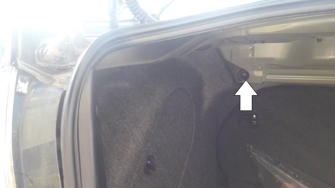

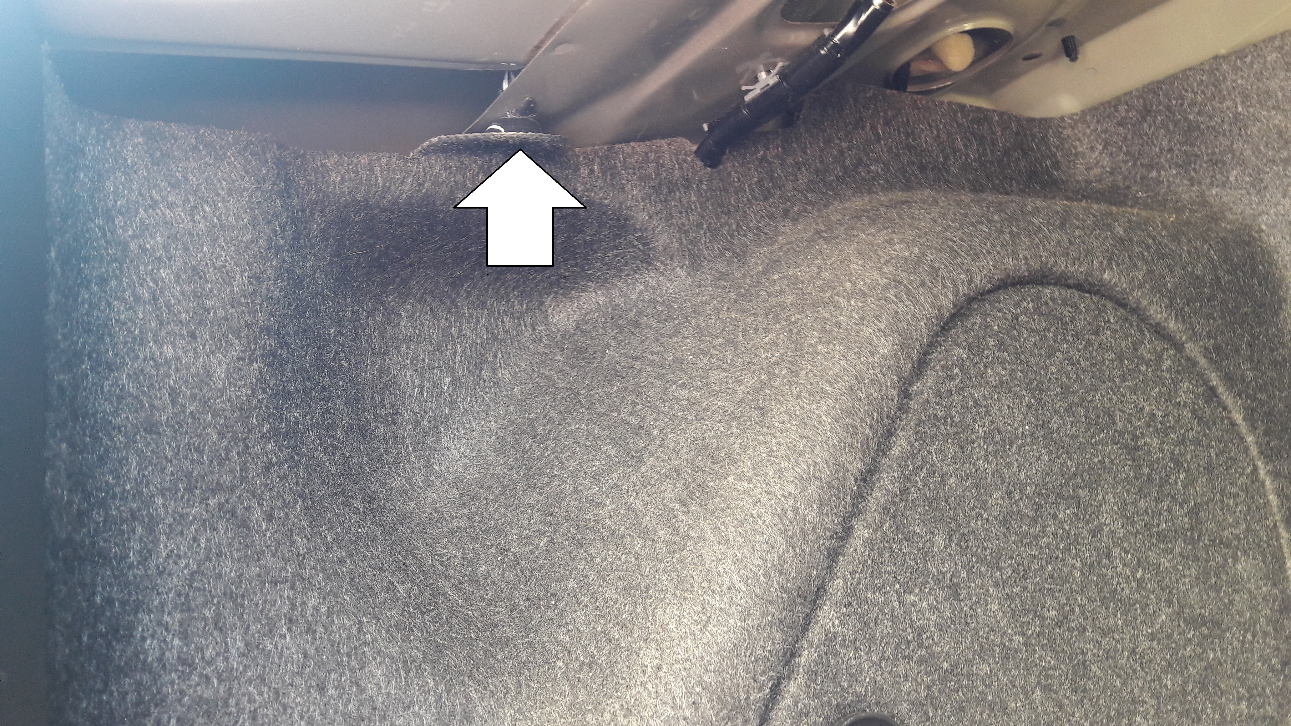

Postprzez Sebet » 6 wrz 2017, 08:42
Jakby ktos mial jeszcze problem z lampami montowanymi w blotnik to zalaczam kilka fotek.
Wyciagamy trzy spinki , na ktorych trzyma sie boczek.
Spinka nr.1
Spinka nr.2
Spinka nr.3
Demontujemy boczek zwracajac uwage na to jak byl zamontowany , w celu ponownego montazu.

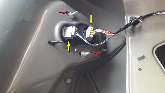

Wyciagamy wtyczki z lampy (kolor zolty )
oraz odkrecamy dwie srubki, na ktorych lampa sie trzyma (kolor czerwony )

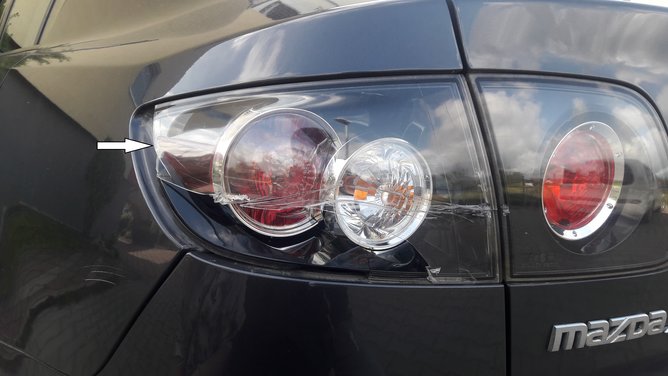

Lampa dodatkowo trzyma sie na wcisk w zaznaczonym miejscu od wewnatrz ,
trzeba zdecydowanie pociagnac ja do siebie
