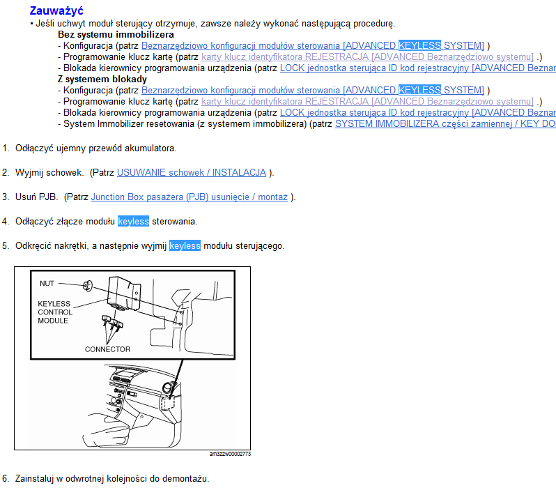

Postprzez akostarek » 31 sty 2015, 10:33
A sprawdzałeś połączenie modułu centralnego zamka ? Może problem jest banalny, bezpieczniki ok ?

Postprzez gr3mlin » 2 lut 2015, 15:05
kolego ten modul sterujacy za schowkiem sprawdzalem, bezpieczniki sa wporzadku akumulator odlaczalem :/

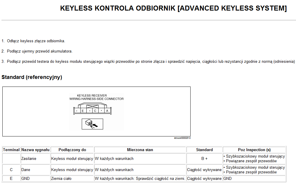

Postprzez akostarek » 2 lut 2015, 16:56
hmm, w serwisówce jest cała procedure sprawdzania tego systemu, są jeszcze 2-3 złącza opisane, niestety nie wiem czego dotyczą.

Postprzez gr3mlin » 25 mar 2015, 23:11
Temat do zamknięcia, puszka za schowkiem odpowiada za sterowanie centralnego zamka pilotami, nic innego nie "wspiera" tego modulu, okazal sie byc uszkodzony – zamontowalem nowy central mam nowe piloty i tyle w temacie , rok prób naprawy a finalnie po roku wkońcu ktos stwierdzil co jest uszkodzone.
