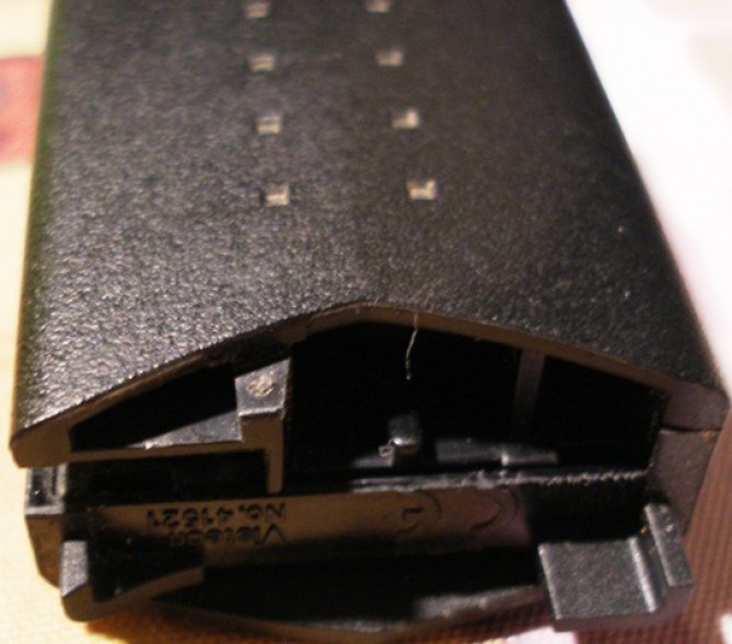

i o poradę proszę. Muszę wymienić baterię w kluczyku ponieważ coraz gorzej pilot komunikuje się z centralnym zamkiem.
Otworzyłem kluczyk (wyjąłem go z obudowy) ale nie mogę dostać się do baterii ponieważ nigdzie nie mogę znaleźć zapadki.
Wdzięczny będę a wskazanie gdzie tak ch..ra się znajduje :)
Pozdrawiam,
Dopisano 30 sty 2015, 18:37:

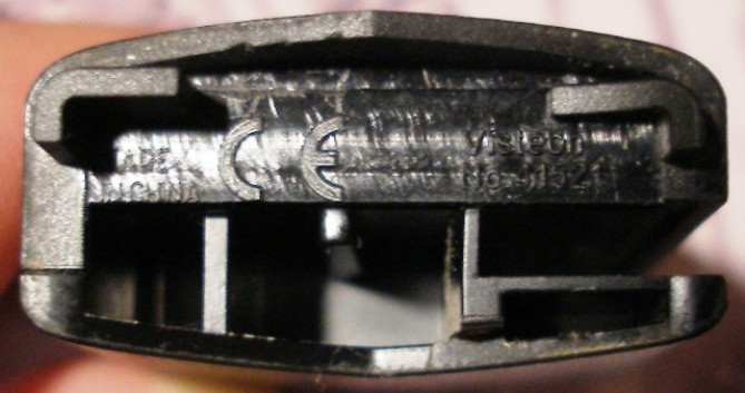

Dodaję zdęjcia kluczyka.
Od: 30 lip 2011, 21:28
Posty: 9
Auto: M2, 1.5 benzyna, 2016 (DJ)
Postprzez MaTuS » 30 sty 2015, 18:34
Górna część na zdjęciu 2gim się odczepia :)

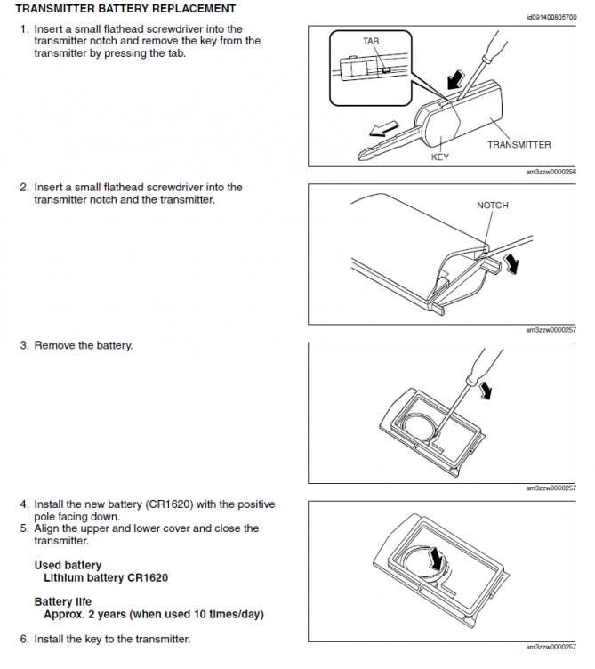

Postprzez akostarek » 30 sty 2015, 18:36
Może to coś pomoże:

Postprzez jsin » 30 sty 2015, 18:47
Wiem, że górna cześć się odczepia. Ale żeby to nastąpiło należy wcisnąć jakąś zapadkę. Próbowałem już jak na instrukcji ale nic, górna cześć nie chce się otworzyć a nie chcę działać na siłę aby nie uszkodzić kluczyka.
Dopisano 30 sty 2015, 20:47:
Dobra, udało się. Jednak nie było żadnej zapadki, zadziałało rozwiązanie siłowe :) Sugerowałem się instrukcją, gzie pokazana była zapadka.
Wielkie dzięki za pomoc w temacie.

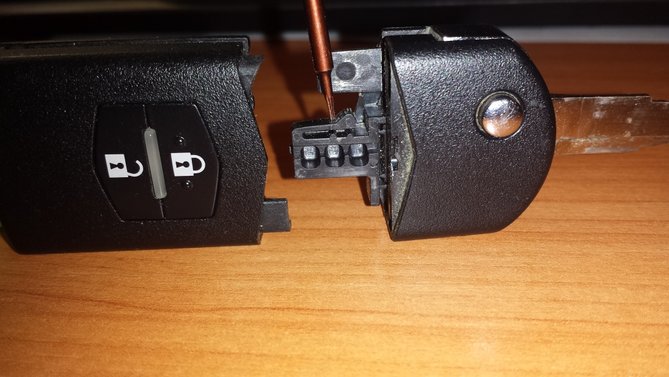

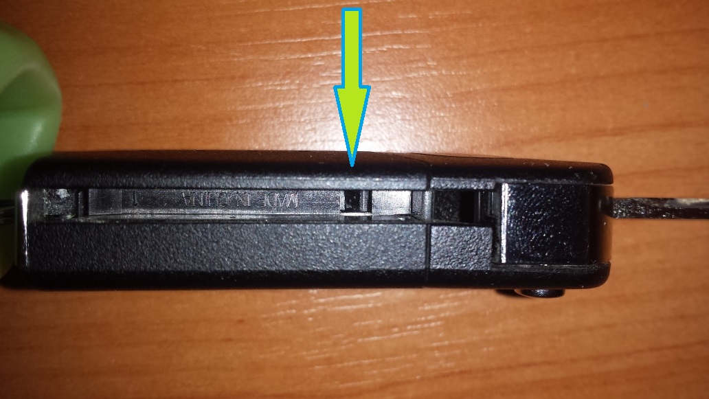

Postprzez widmo82 » 24 sie 2015, 10:38
Instrukcja instrukcją, ale niektórym lepiej wytłumaczyć na realnych zdjęciach :)

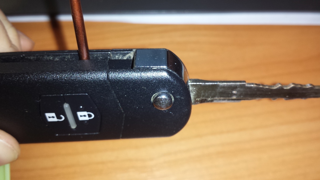

Przykladamy wkrętak w miejscu wskazanym strzałką i naciskamy delikatnie. Drugą dłonią pociągamy do rozsunięcia się kluczyka na dwie częsci.
Miejsce które naciskamy i zwalniamy zaczep.

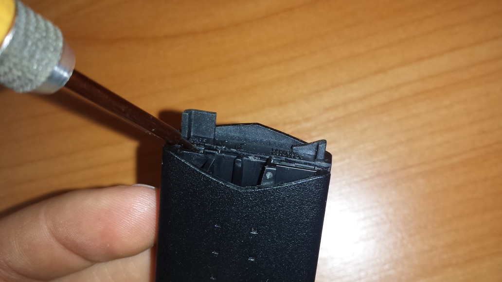

Podważamy we wskazanym miejscu i rozpoławiamy trzymaną obudowę.

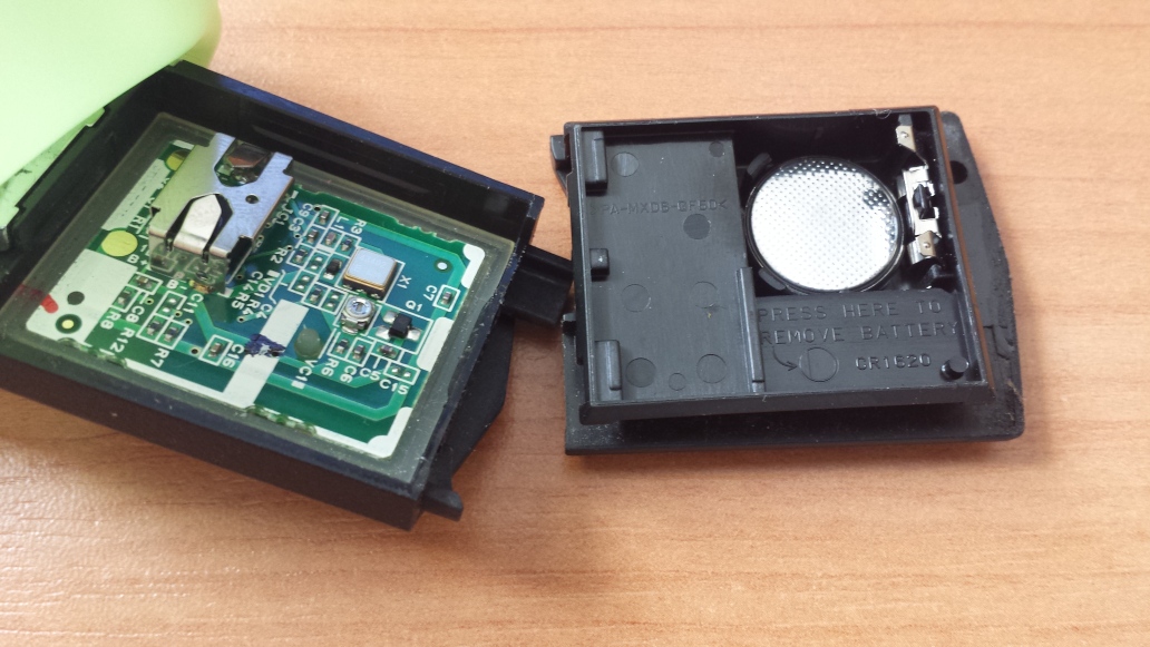

Widzimy płytę sterujacą i baterię CR1620 – nie kupujemy najtańszych zamienników za 1-2zł bo za kilka miesięcy będziemy wymieniać ponownie a zasięg pilota będzie dużo słabszy od mocnej oryginalnej np. Panasonic
